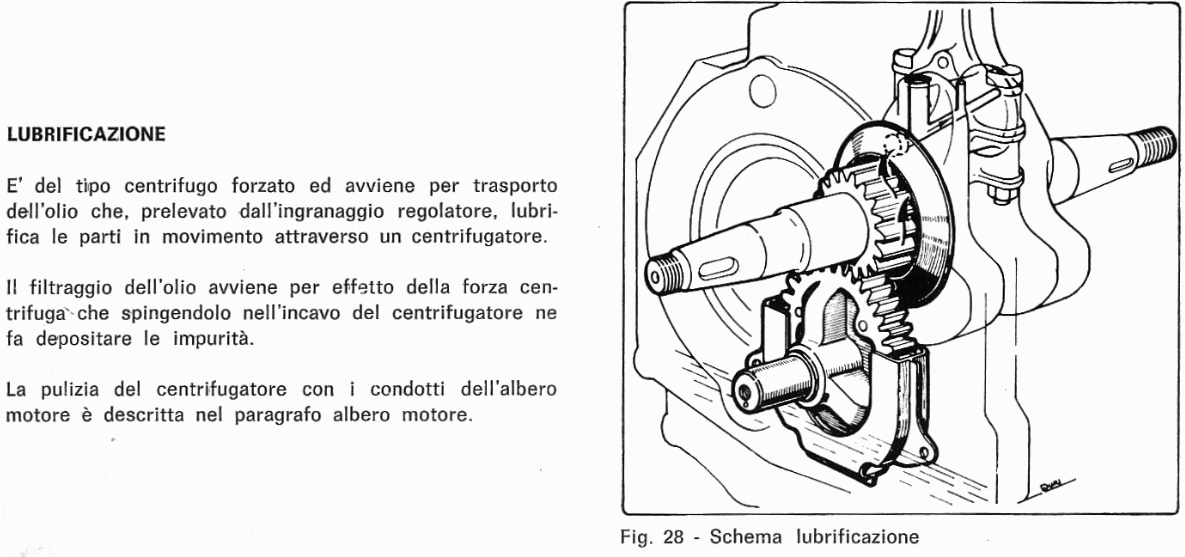

                                                • Originalmente inviato da cri92 Visualizza messaggio
                                                  Vapori, aerosol, goccioline... intendevo la stessa cosa
                                                  Quello che intendevi non corrisponde alla reale lubrificazione che avviene nel motore

                                                  • Sò come avviene la lubrificazione del motore e quell'immagine l'ho vista trilioni di volte, ho semplicemente sbagliato a scrivere e a farmi capire... ci siamo adesso?
                                                    • Un momento:
                                                      il centrifugatore invia olio solamente agli organi di biella-manovella.
                                                      Gli organi della testa sono lubrificati dall'aerosol trasportato dai gas di trafilamento del carter motore che passano attraverso un foro di fianco alle guide dei piattelli
                                                      Infatti,l'alberino dei bilancieri si consuma abbastanza in fretta per la scarsa lubrificazione.
                                                      • Era quello che intendevo io, ok il centrifugatore ma lassù alle valvole l olio non arriva a flotte. Infatti se si tiene aperto il coperchio col motore acceso non esce quasi nulla, se non aerosol appunto o gocce che dir si voglia

                                                          Il centrifugatore manda olio agli organi di biella-manovella...... ma lo sbattimento di olio creato dagli ingranaggi distribuzione e dall'albero manovella porta l'olio tramite l'astuccio aste punterie per lubrificare i componenti di movimento in testa.
                                                          Originalmente inviato da castagnetto Visualizza messaggio
                                                          .Gli organi della testa sono lubrificati dall'aerosol trasportato dai gas di trafilamento del carter motore che passano attraverso un foro di fianco alle guide dei piattelli.
                                                          Gradirei avere una documentazione fotografica oppure del manuale del motore LA 490, per capire quello che hai scritto. grazie..
                                                          A me risulta che non sia tanto l'alberino dei bilancieri che si usura ma i bilancieri stessi che si ovalizzano..........

                                                          • Ho il manuale istruzioni cartaceo sul funzionamento e la manutenzione ed il catalogo nomenclatore ma non lo metto perché non ho voglia di discutere.
                                                            Per convincersi,si può togliere il coperchio valvole e con una lampadina guardare dentro la canna delle aste per vedere cosa succede.
                                                            Con motore in moto,su di giri,basta mettere un cartoncino sopra i bilanceri per vedere la forma di lubrificazione.
                                                            • Originalmente inviato da castagnetto Visualizza messaggio
                                                              Non metti documentazione perchè non esiste quello che hai scritto.
                                                              Non occorre mettere un cartoncino........quel lavoro lo fà il coperchio punterie. Sicuramente una pecca di questo motore è la scarsa lubrificazione in alcune parti ed è un dato di fatto,comunque è sempre un motore di quaranta anni che il suo lavoro lo fa ancora.
