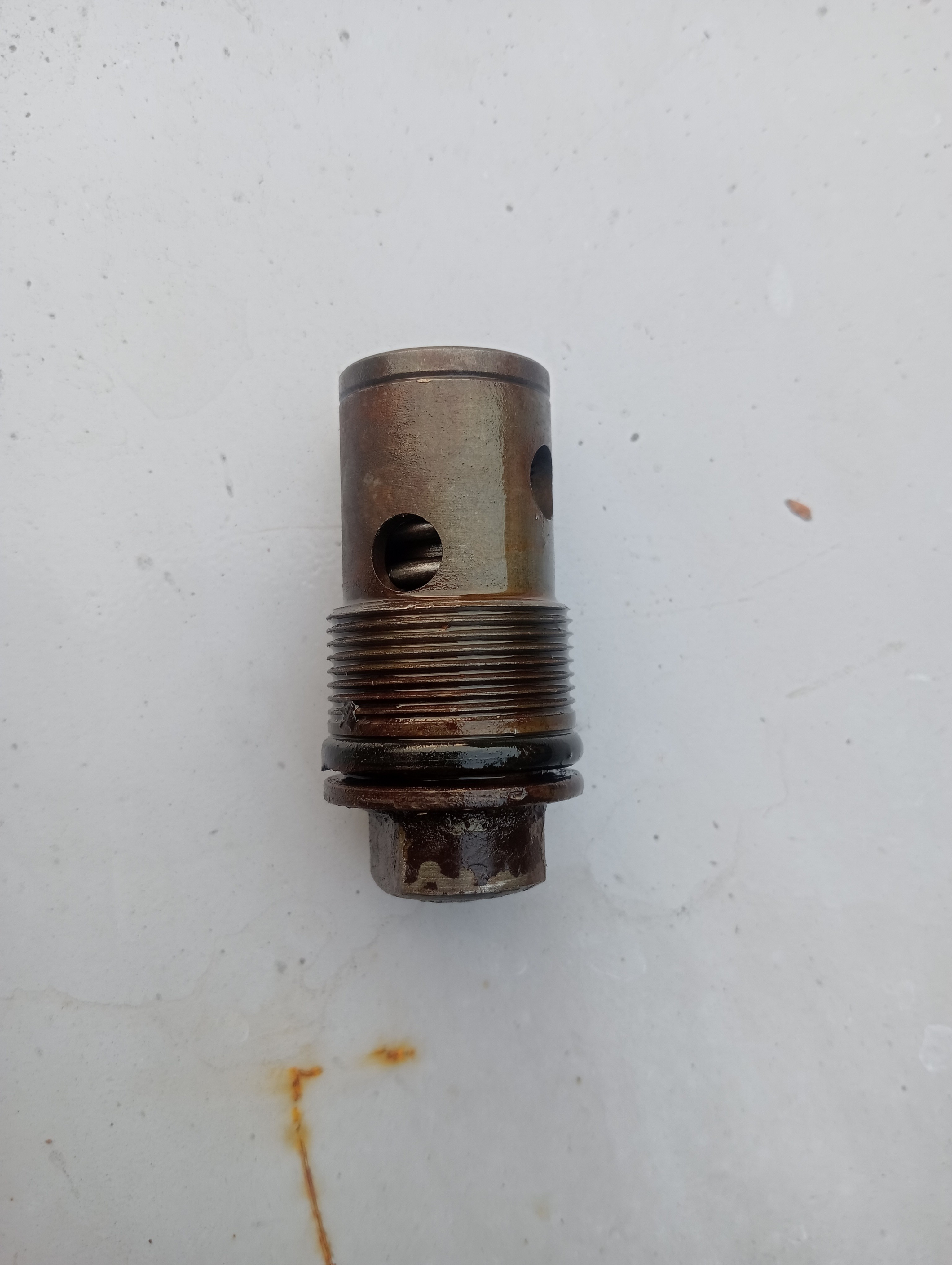

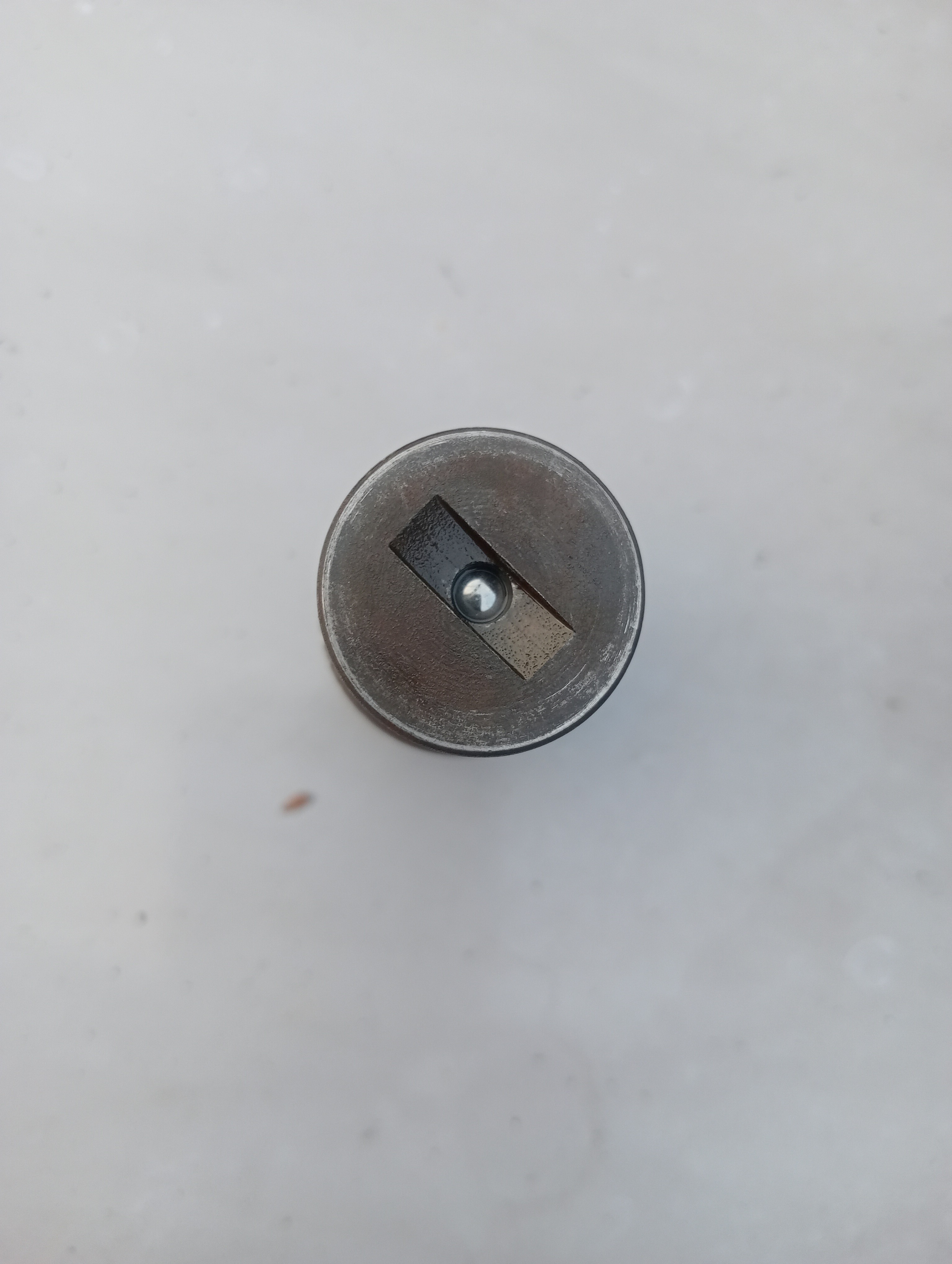

Ciao Tiodo, grazie dell' aiuto che mi stai dando ma quella valvola è totalmente diversa da quella che monto io.
Fiat 640
Originalmente inviato da Tiodo62 Visualizza messaggioPer non fare tante parole, guarda sto video:
guardando e riguardando il video ho notato che le valvole non sono identiche e che il problema potrebbe essere:
- la valvola vecchia non avendo il foro sul fondo, chiude il passaggio dell'olio e di conseguenza rimane sempre chiusa mandando l'olio al distributore e con il rischio di spaccare tutto per la sovrappressione che non ha sfogo.
secondo me, che ne pensi, devo sostituire la valvol di sovrappressione.

ho provato a soffiare e non passa aria dal foro inferiore a quelli laterali.
Quando l'ho montata e stretta, faceva un rumore che è scomparso all'entando la valvola.
in entrambi i casi il sollevatore non funzionava.
domani provo (se serve a qualche cosa) a fare uno spurgo di eventuale aria mettendo in pressione il pistone del rimorchio.
quella è la valvola che ho preso dal distributore vecchio.

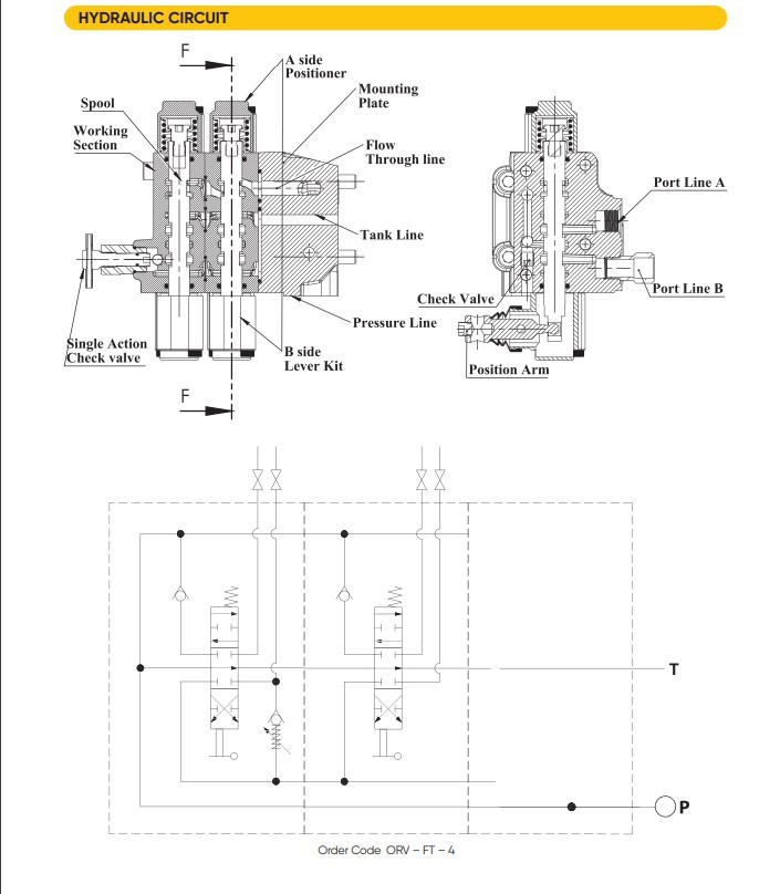

e le foto del distributore, sono le istruzioni di montaggio che mi ha mandato la ditta per il montaggio, associato a email di controllo per il malfunzionamento dove loro non riescono a spiegarsi il perchè.
come soluzione, devo restituirla con relativo rimborso.

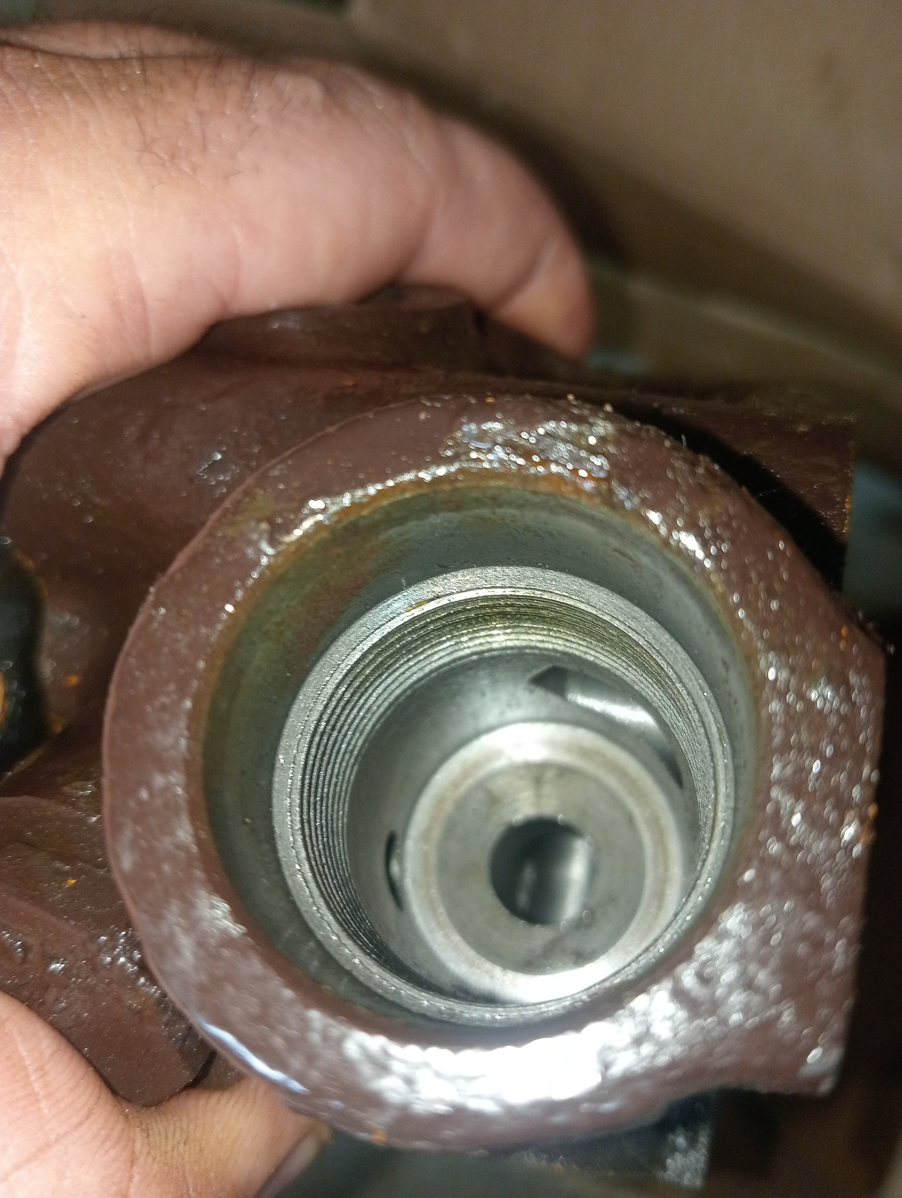

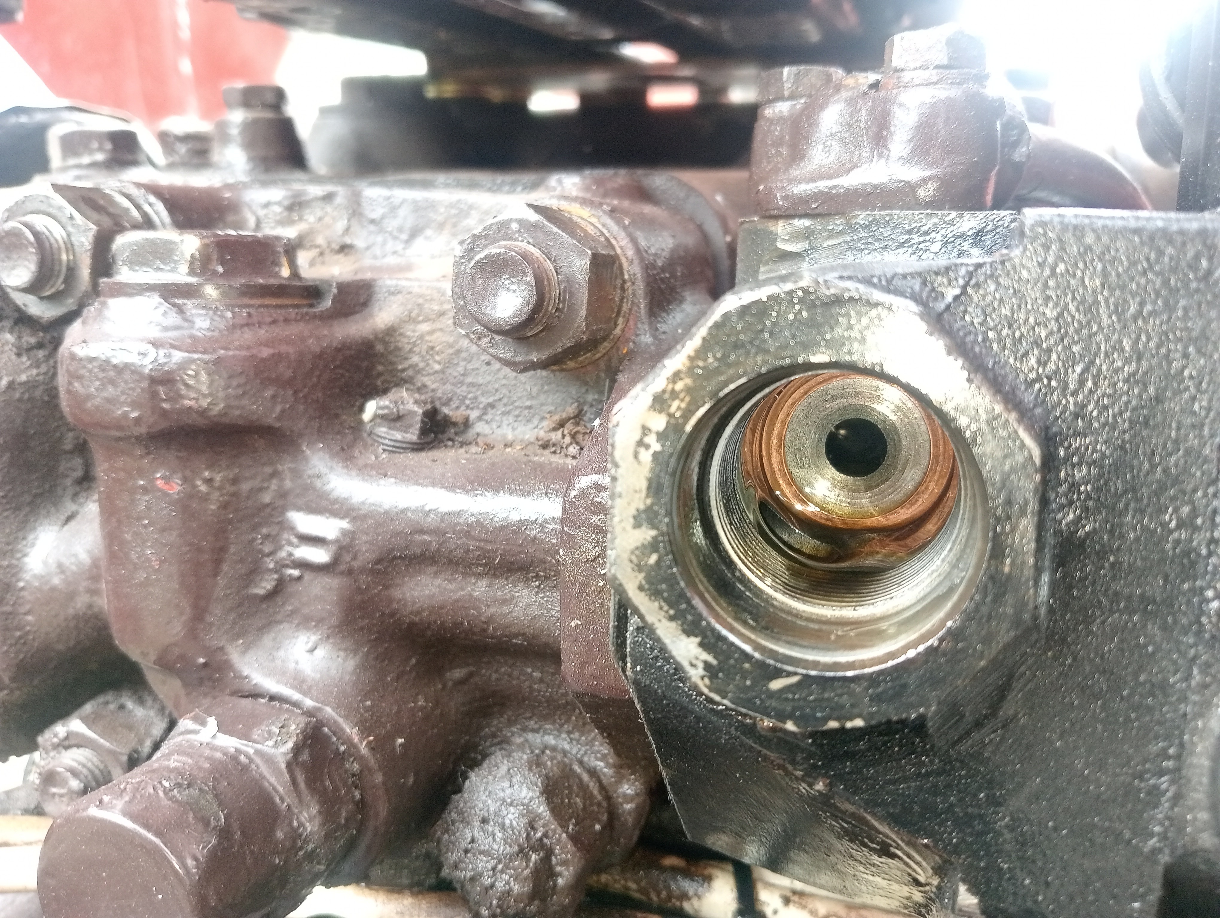

Hai guardato bene se nella sede originale in fondo non ha una guarnizione?
Che è rimasta dentro al supporto originale.
Si, sia nel kit che nella vecchia sede c era la rondella di rame che ho messo.
l oring c'è pure.

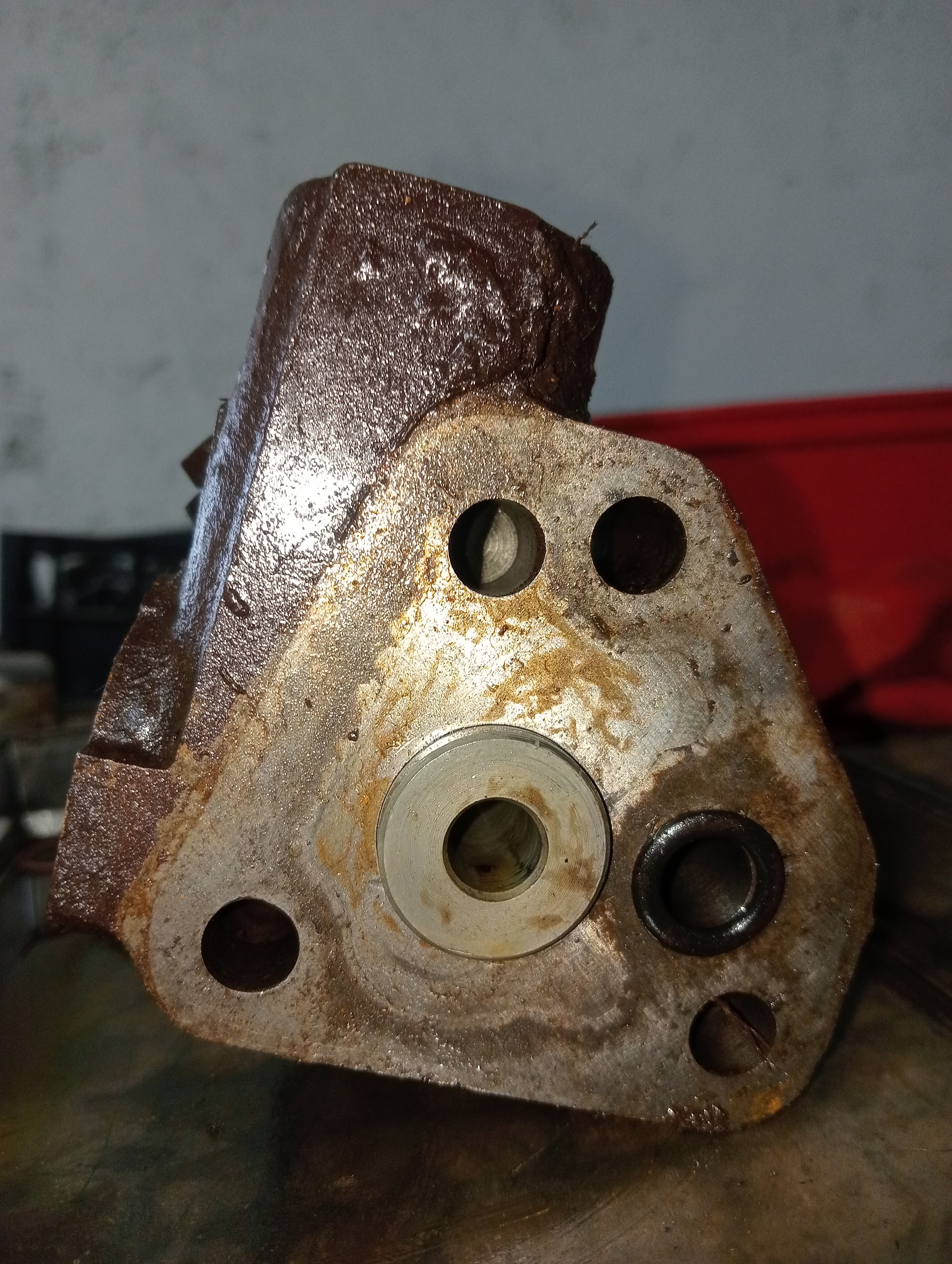

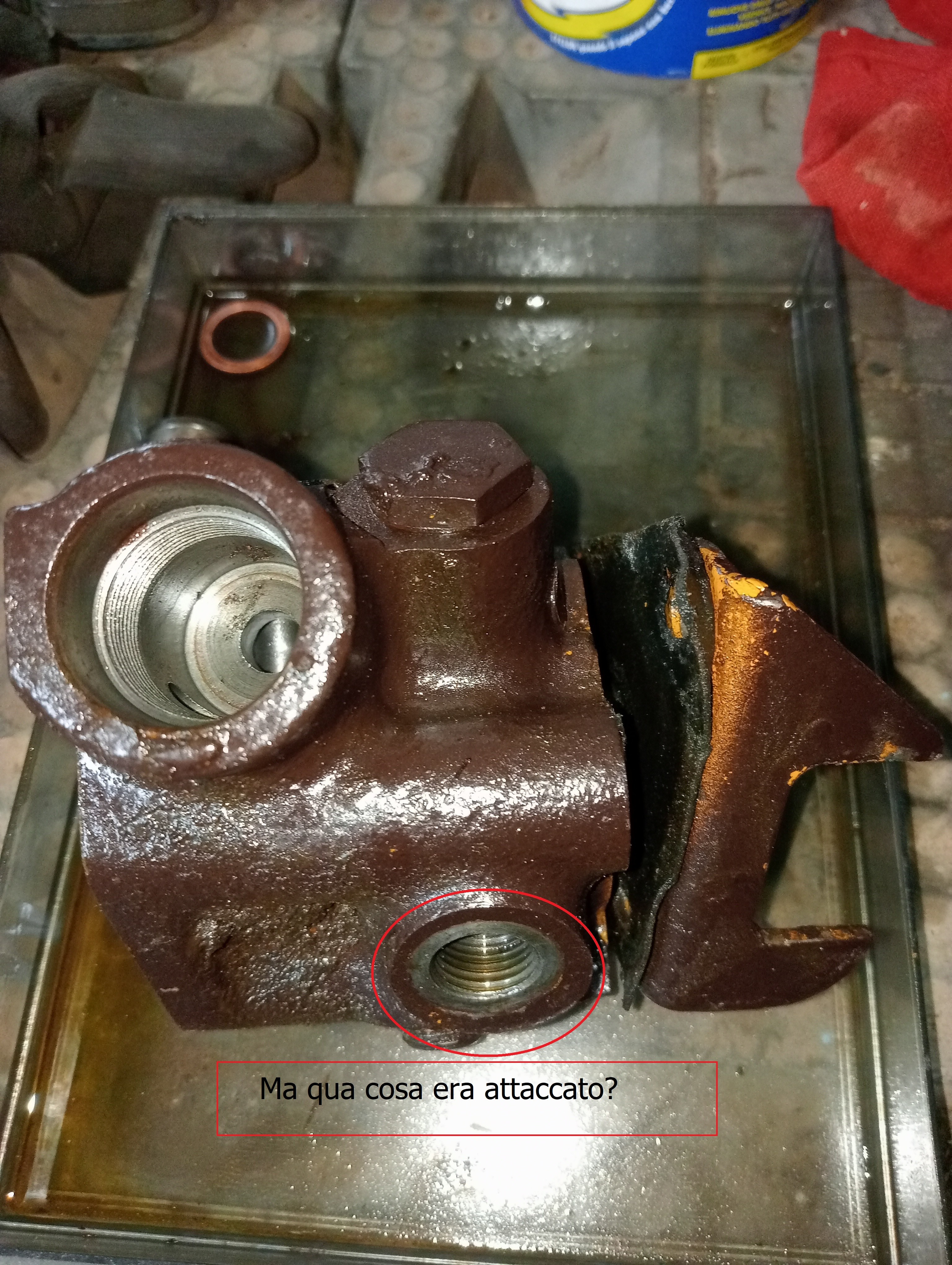

Mi sono accorto di una cosa però, che nell' alloggio della valvola, sul distributore vecchio ci sono 3 fori di cui uno a battuta della valvola.
Mentre in questo nuovo solo due, uno di battuta e uno laterale.
Potrebbe essere che mi hanno mandato il distributore sbagliato e noi stiamo impazzendo?
Ho mandato una email alla casa madre, vedo che mi rispondono.

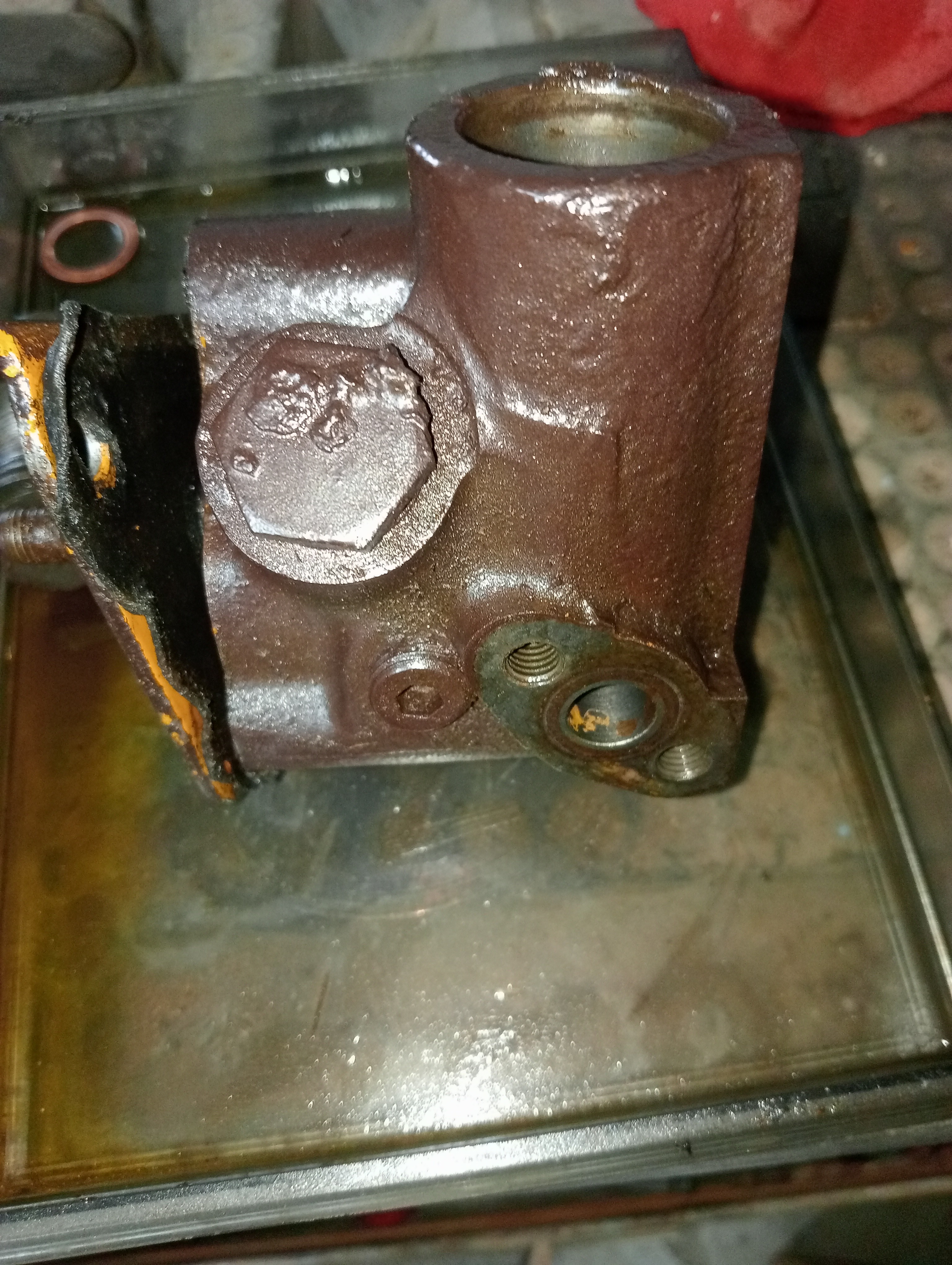

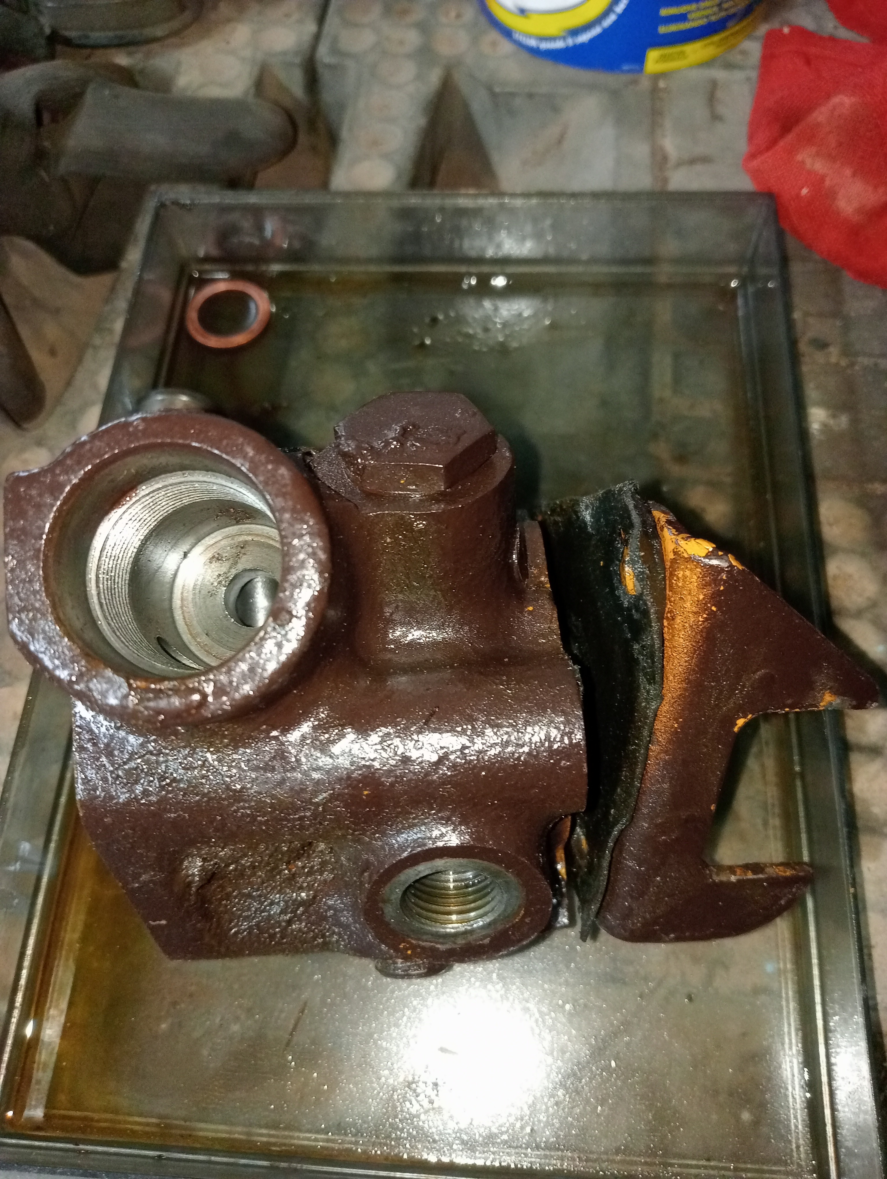

Carico la foto del vecchio
Originalmente inviato da Tiodo62 Visualizza messaggioScusa ma tua flangia vecchia ha un tappo in più o due in più.
Se si il foro in più porta olio li.

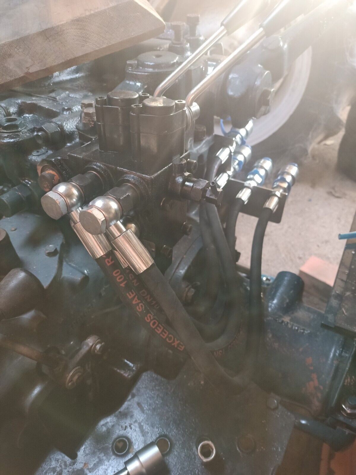

Altra soluzione devo rimettere il vecchio distributore per scongiurare il funzionamento del sollevatore.
