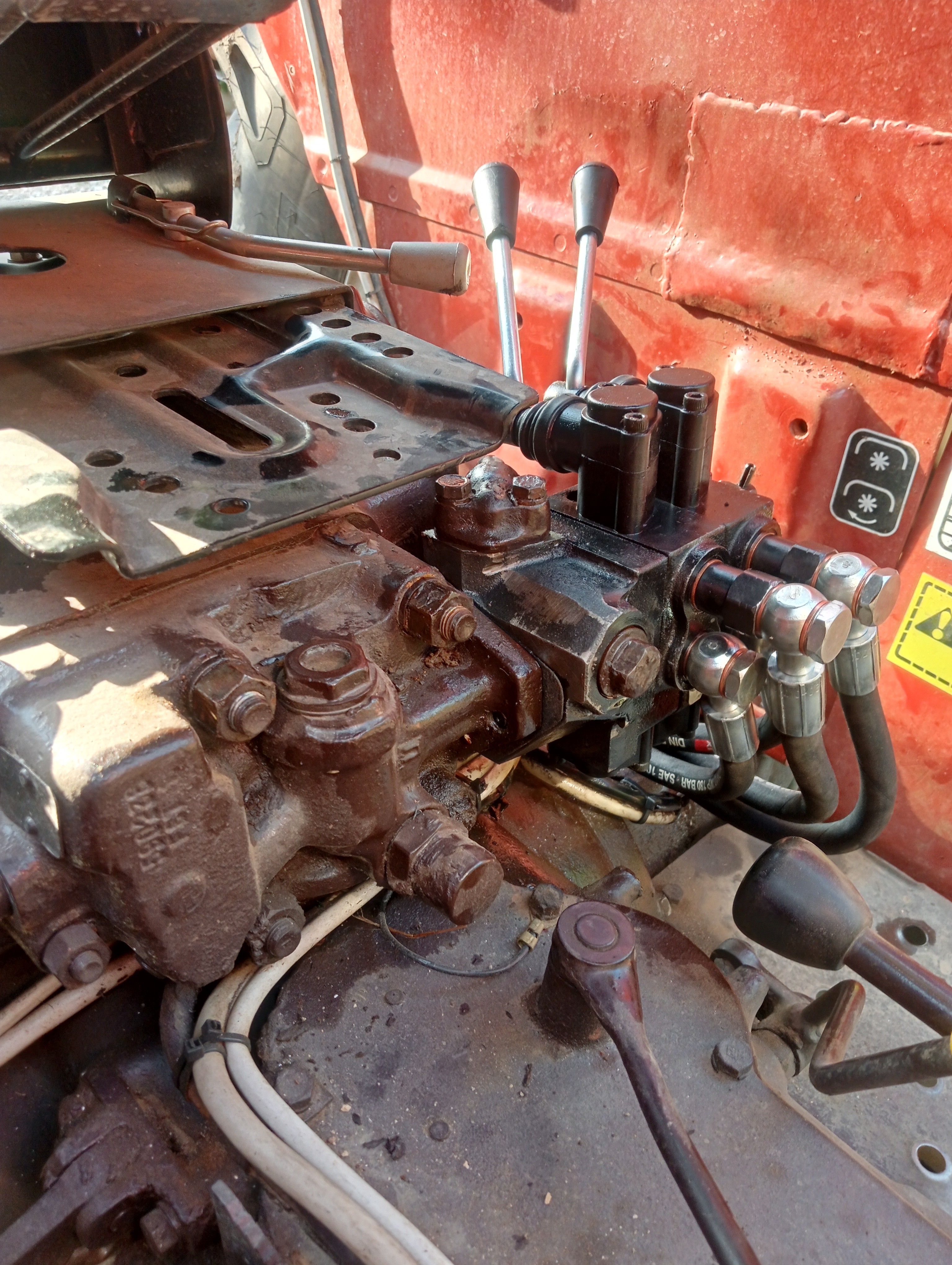

                                                  • Buona sera a tutti,
                                                    ho acquistato da ebay, un distributore ausiliario per il mio fiat 640.
                                                    dopo averlo montato come indicato dalla casa madre, mi sono accorto che al momento dell'accensione del motore il sollevatore non funzionava più.
                                                    sto letteralmente impazzendo perche nessun meccanico della mia zona riesce a capire cosa possa essere successo.
                                                    spero che qualcuno di voi possa aiutarmi.
                                                    grazie mille Click image for larger version
Name:	1 Distributore 2 vie.jpg
ID:	1292950 Click image for larger version
Name:	2 Distributore 2 vie.jpg
                                                    • [QUOTE=Salvatore 85;n1292949]Buona sera a tutti,
                                                      Salve, penso che di olio sia pieno?
                                                      • Grazie Tiodo, si l'olio è a livello.
                                                        quando provo il sollevatore al distributore non è collegato niente.
                                                        ma devo restituire il distributore e prendere il suo originale con due uscite?
                                                        oppure posso fare qualche modifica.
                                                        Grazie di nuovo
                                                        • Penso propio che il distributore originale non lo trovi più.
                                                          Magari hai aria nel circuito.
                                                          La valvola è stata presa dalla vecchia flangia del distributore?
                                                          Controlla che non sia bloccata tutta aperta, altrimenti la pressione và tutta in scarico.​
                                                          • Ciao, si l ho presa dal vecchio distributore...
                                                            come faccio a vedere se è bloccata?
                                                            • Per non fare tante parole, guarda sto video:
