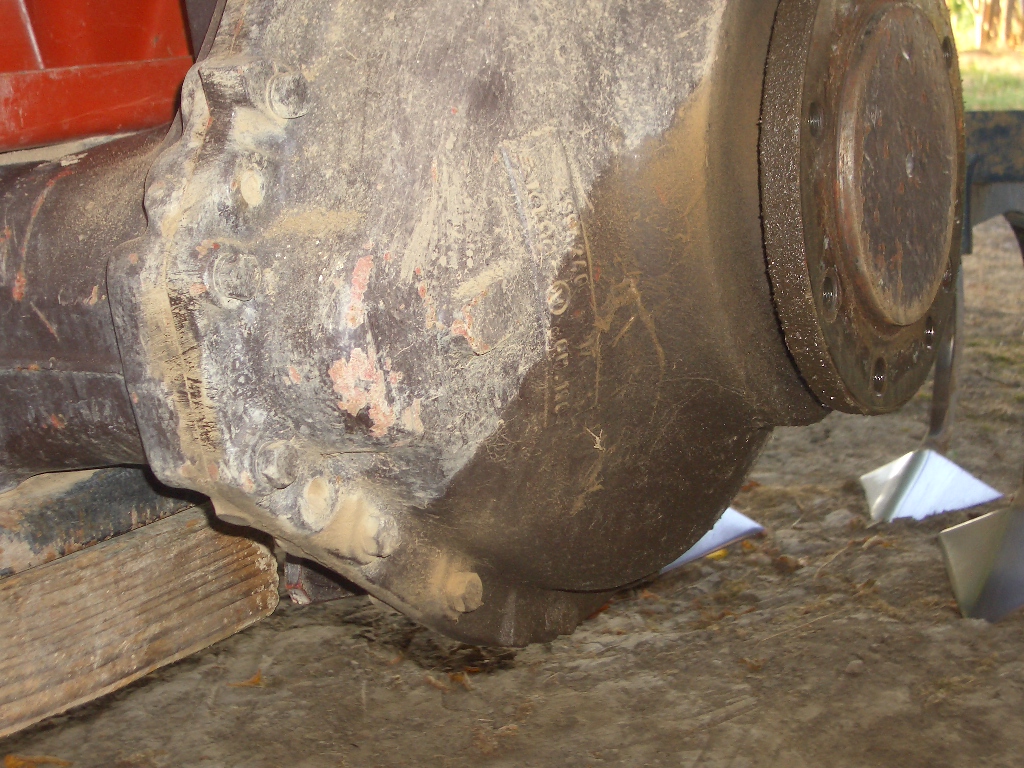

Ciao a tutti, mi si è presentato un problemino... appena mi ero fermato dopo un pò che correvo per strada, mi son accorto di avere il cerchio della ruota posteriore sinistra, completamente inzuppata di olio!
Ora ho tirato giù la ruota, e vedo che trafila dell'olio tra il disco dove monta e si fissa il cerchio, e la "campana" (passatemi questo termine) . Mi chiedevo se potevba essere un paraolio da sostituire o chè.... Devo prima svuotare l'olio dal mozzo, e poi svitare tutti i bulloni per aprire in due il coperchio del mozzo o apro direttamente? allego foto per farvi capire..
intanto grazie
Si è il paraolio che perde ,quando lo sostituisci assicurati che il cuscinetto non abbia giochi sulle sfere o girando i due diametri tra di loro non tenti di grippare altrimenti cambialoOriginalmente inviato da alexsvista Visualizza messaggioCiao a tutti, mi si è presentato un problemino... appena mi ero fermato dopo un pò che correvo per strada, mi son accorto di avere il cerchio della ruota posteriore sinistra, completamente inzuppata di olio!

Comunque, il trattore è già bllo seduto sopra zeppe di legno nella zona del differenziale, e cunei sull'altra ruota posteriore.

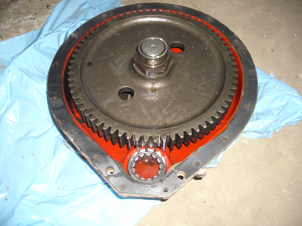

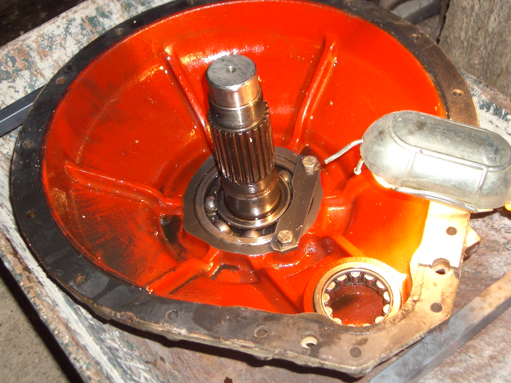

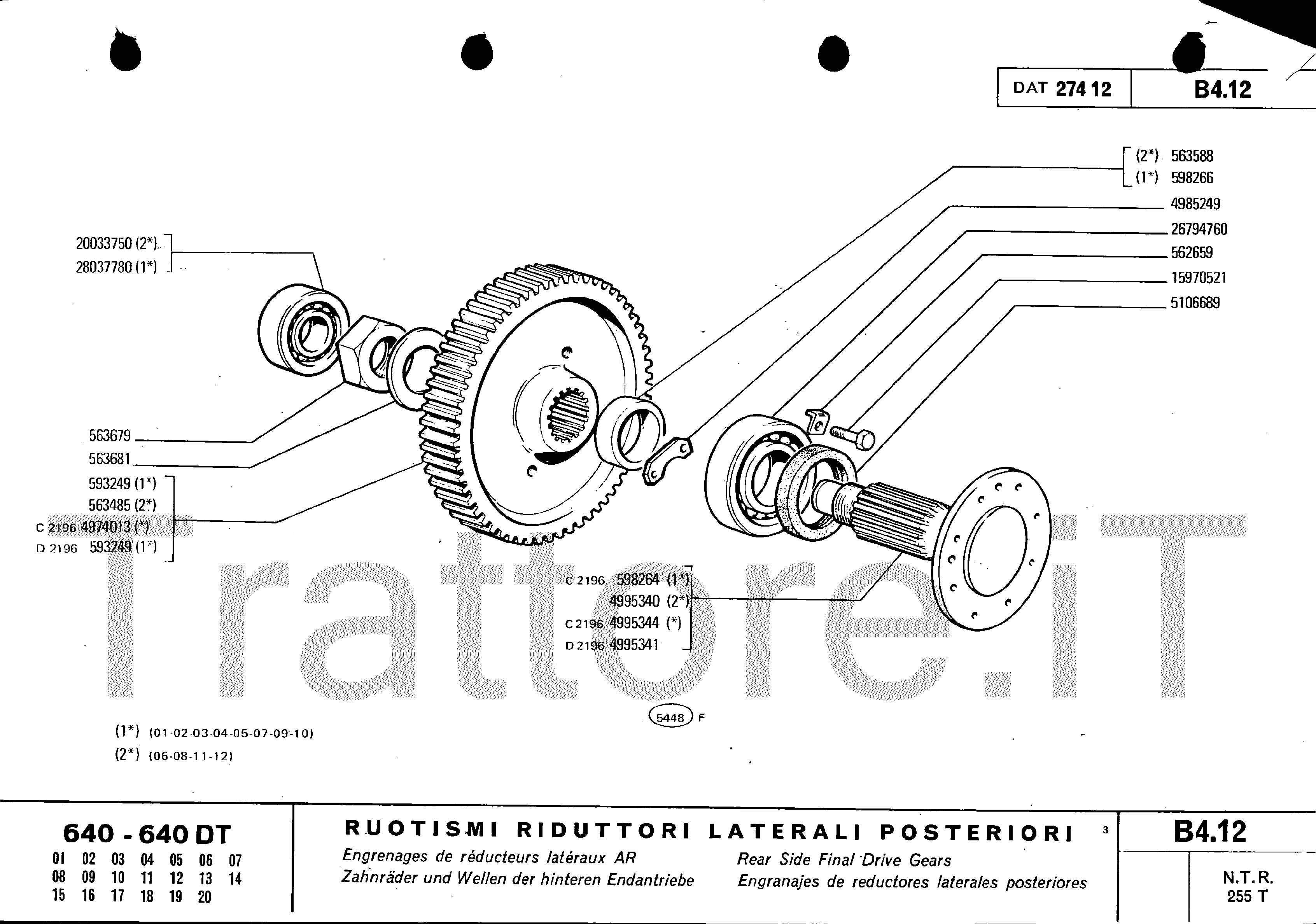

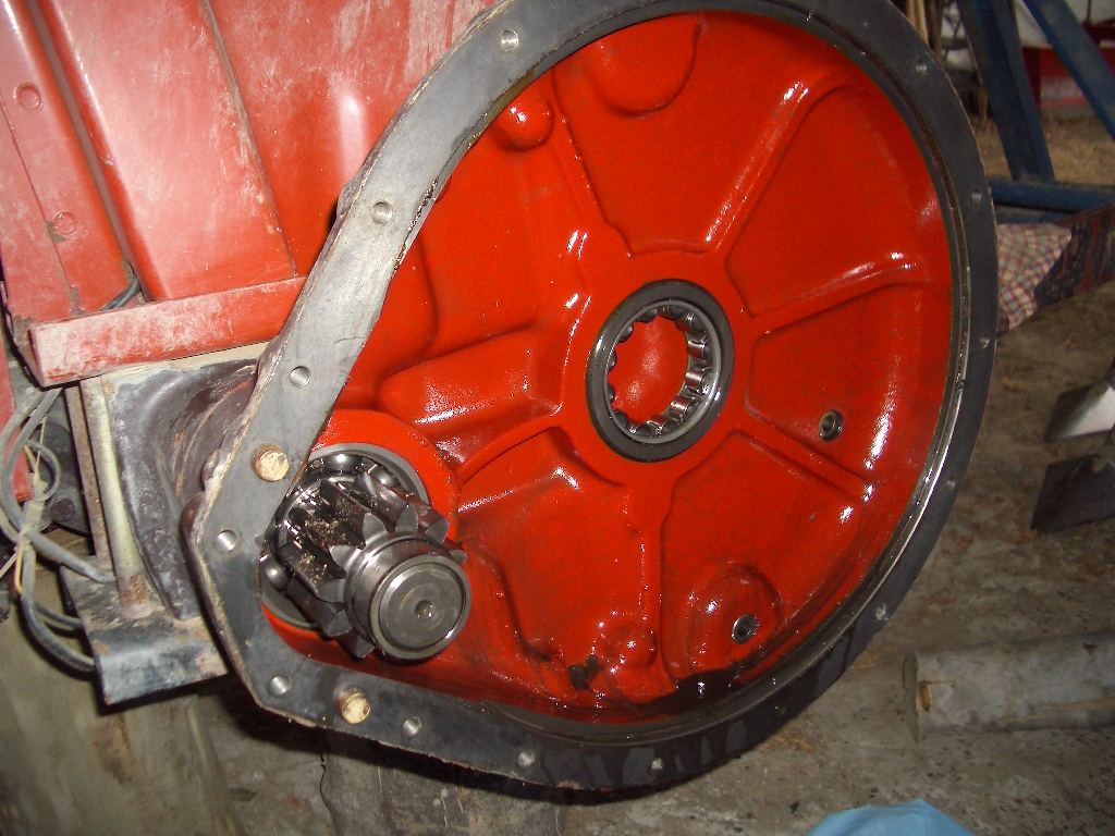

Ciao a tutti, guscio levato.. mi ero preparato al peggio, cioè mi ero preparato bene per movimentare un peso che potesse essere superiore al quintale, quindi un piano d'appoggio dove far "sedere" il guscio quasi al suo livello di quando è montato, e assicurato di non aver niente attorno in caso mi scivolase il pezzo cosi da scansarmi. Fin quà ci son riuscito.
Ora, per arrivare al paraolio, devo togliere quel dadone, e sfilare la corona dentata immagino, dopodichè, cosa mi aspetta?
Intanto Grazie
Si la procedura è quella,procurati del materiale morbido es: ottone bronzo, alluminio da mettere tra l'albero del semiasse e il martello se sarà neccessario dargli qualche colpetto per tirar giù i cuscinetti e un estattore per tirar fuori l'ingranaggioOriginalmente inviato da alexsvista Visualizza messaggioCiao a tutti, guscio levato.. mi ero preparato al peggio, cioè mi ero preparato bene per movimentare un peso che potesse essere superiore al quintale, quindi un piano d'appoggio dove far "sedere" il guscio quasi al suo livello di quando è montato, e assicurato di non aver niente attorno in caso mi scivolase il pezzo cosi da scansarmi. Fin quà ci son riuscito.

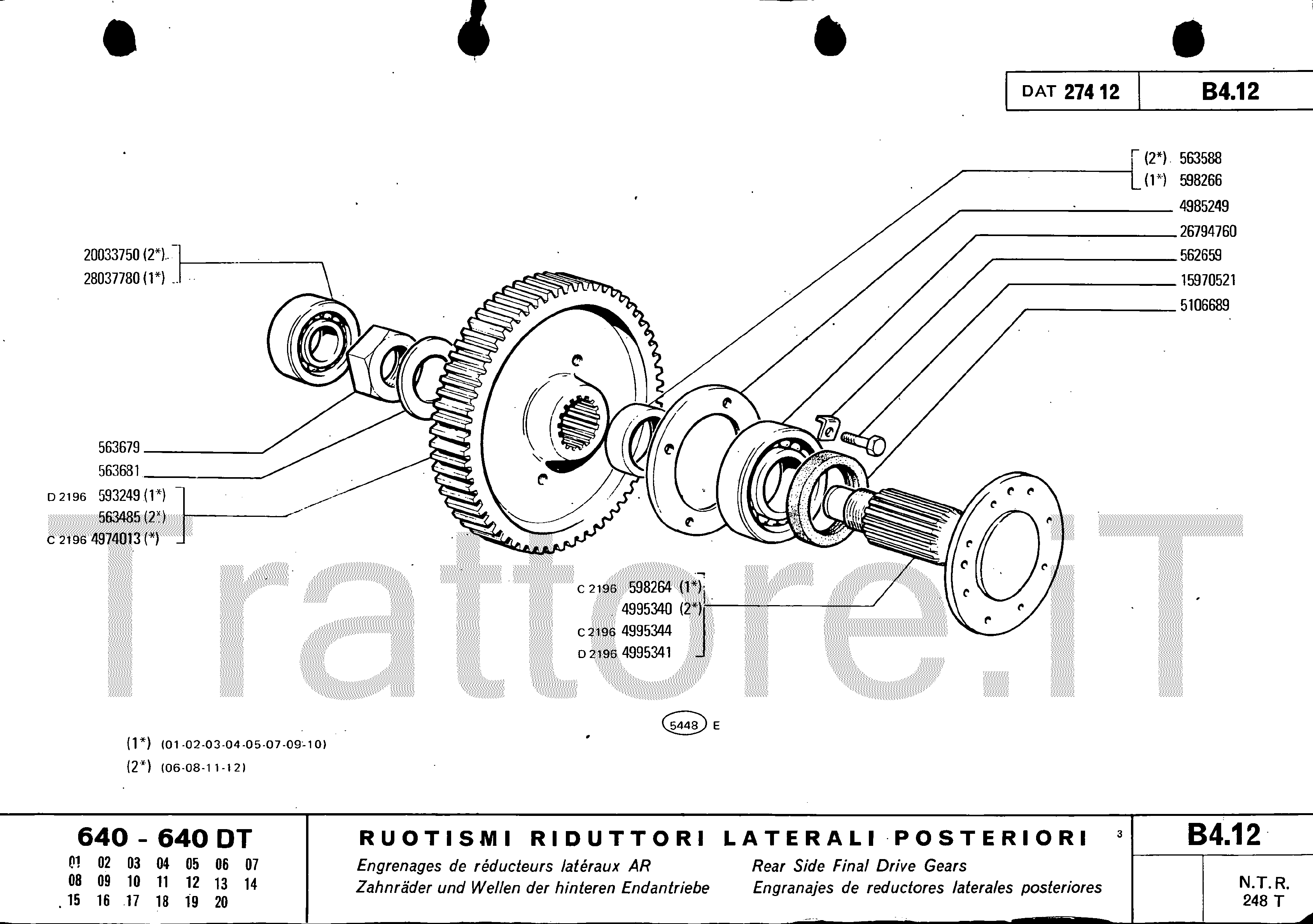

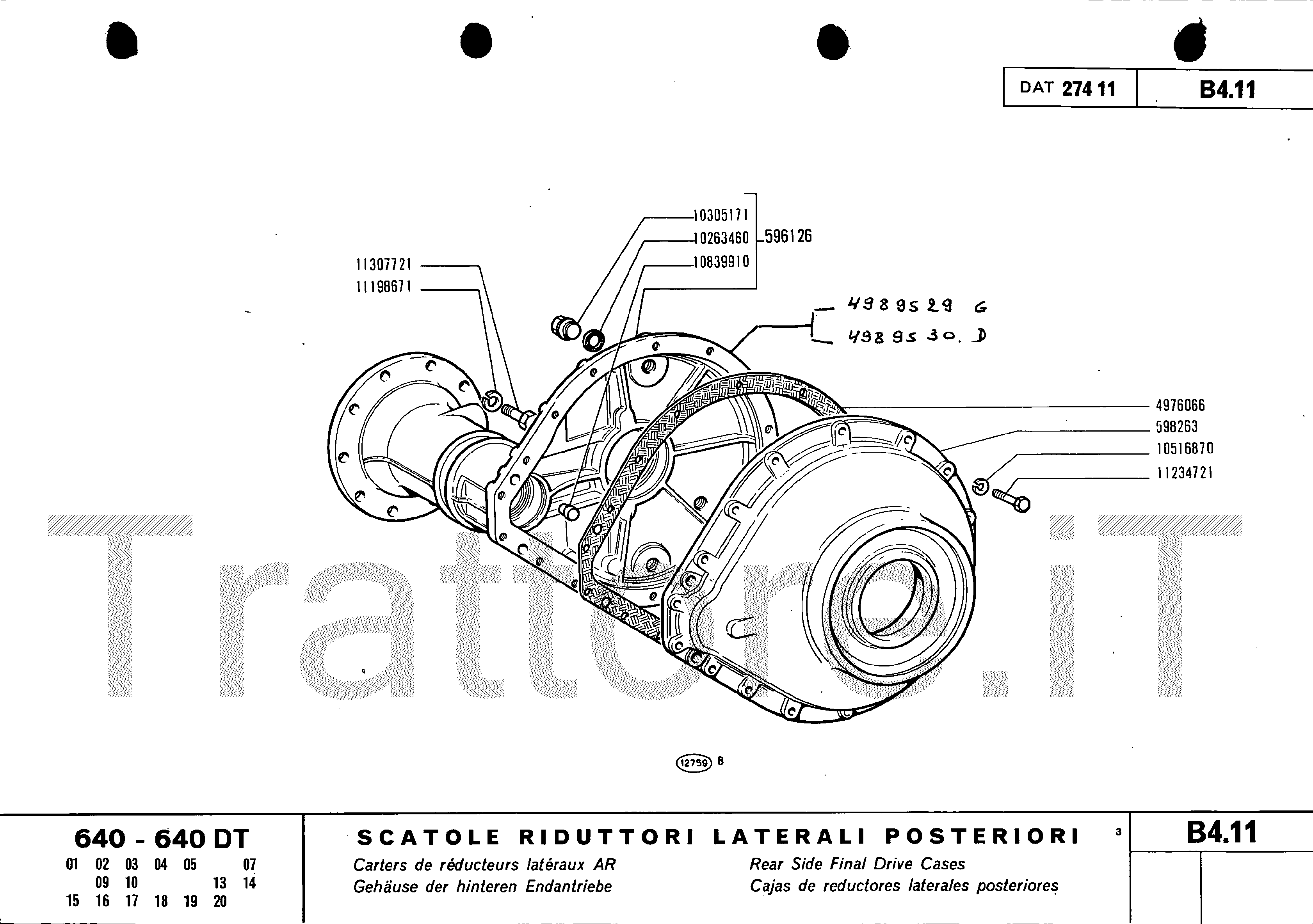

Le due immagini sono simili, ma differiscono nel fermo che tiene il cuscinetto.
Penso che oltre l'estrattore occorra una pressa idraulica per facilitare le operazioni.
Se intendi utilizzare un martello fai molta attenzione a dove batti, i pezzi potrebberodanneggiarsi irreparabilmente!
Utilizza sempre se possibile il tassello in metallo tenero (bronzo alluminio)
A memoria , se non ricordo male, è sufficente togliere il dado, e la ruota dentata.
Sul paraolio stesso dovrebbero esserci le sigle identificative
(le misure).
Verifica che sul mozzo con il millerighe, che la zona dove stringe il paraolio sia integra, senza segni o il classico solco del paraolio.
Una lucidata con tela abrasiva (grana 1000) oppure con Scotch-Brite.Marco B
molto, molto simile a certi riduttori dei cingolati, non ho avuto particolari difficoltà ad estrarre l'albero portaruota (nel cingolato) , è bastato battere un paio di volte con il martello da un chilo (ho interposto un grosso tassello di legno), più complicato svitare il dado, come hai bloccato albero e semiguscio riduttore per svitare il dado? Io ho dovuto lasciare la ruota montata in modo da tenere fermo tutto tramite essa.Originalmente inviato da alexsvista Visualizza messaggioRagazzi, sono arrivato fin quà con lo smontaggio

Come ho svitato il dado? Prima ho posizionato il guscio dentro una cariola, praticamente appoggiava dappertutto (guscio e flangia dove si avvita il cerchione) e da li non si muoveva, poi con un "torcolo" o meglio conosciuto come morsetto, tipo quelli da falegname, due colpi fissi e si è mollato. Ovvio che prima ho dovuto raddrizzare la rondella di sicurezza, che era piegata proprio per evitare che il dado si possa mollare accidentalmente. In effetti credevo molto più complicato mollare quel dado.

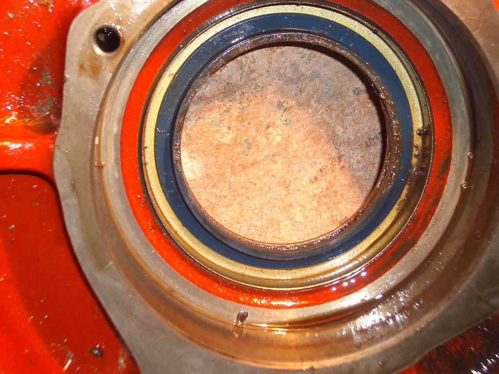

Ora però chiedo, il paraolio è solo quella guarnizione blu che si vede in foto? o è compreso anche quell'anello tinta oro? sembra incollato a quell'anello... aiutino????
Grazie!!!
Ciao ,devi togliere tutto, sono dei paraolio "corrazzati" della corteco,pianti un cacciavite nella parte dorata e levi il tutto.Quando rimonti quello nuovo procurati un anello del diametro del paraolio, su cui battere per metterlo in sede;i riduttori sono uguali a quelli del mio 45/66 che ho appena revisionato. ciao

come ti ha detto Selva è un unico pezzo, leggi bene il codice (non solo le misure) dovrebbe essere un paraolio a doppia tenuta, all'esterno del paraolio ci potrebbe essere anche un anello metallico parapolvere, controlla per non danneggiarlo quando estrai il paraolio, io ho agito solo dall'interno.Originalmente inviato da alexsvista Visualizza messaggioOra però chiedo, il paraolio è solo quella guarnizione blu che si vede in foto? o è compreso anche quell'anello tinta oro? sembra incollato a quell'anello...
Un po' di fortuna ci vuole ogni tanto...... comunque tolto il paraolio e dopo esserti assicurato che l'albero non ha rigature procedi per il rimontaggio con i consigli che ti hanno dato ma occorre anche una pulizia accurata prima del riassemblaggio.Originalmente inviato da alexsvista Visualizza messaggioCome ho svitato il dado? Prima ho posizionato il guscio dentro una cariola, praticamente appoggiava dappertutto (guscio e flangia dove si avvita il cerchione) e da li non si muoveva, poi con un "torcolo" o meglio conosciuto come morsetto, tipo quelli da falegname, due colpi fissi e si è mollato. Ovvio che prima ho dovuto raddrizzare la rondella di sicurezza, che era piegata proprio per evitare che il dado si possa mollare accidentalmente. In effetti credevo molto più complicato mollare quel dado.
