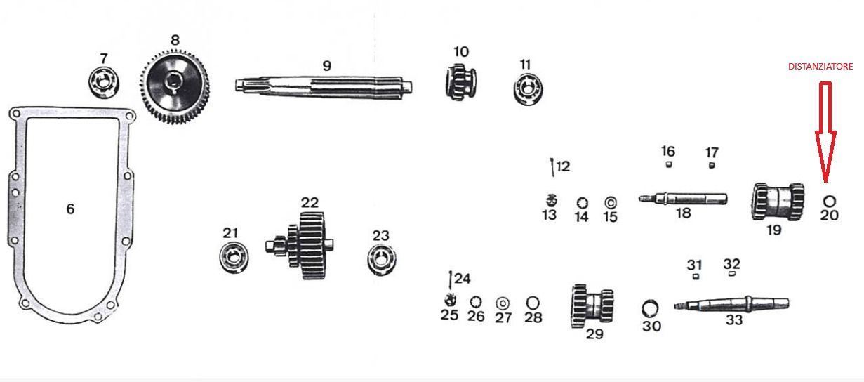

                                        Buongiorno a tutti, mi aggancio alla discussione, sto sistemando un pasquali 945, a cui ho smontato cambio e rifatto alcuni ingranaggi che si erano macinati, nel rimontaggio mi sono accorto che mi manca un "distanziatore" probabilemnte o chi aveva smontato prima se l'era dimenticato oppure il cambio lo aveva macinato.
                                        sembra una semplice rondella ma asenza quella alcune parti del cambio ingranano molto poco con il rischio di ridistruggere tutto.
                                        sapete indicarmi le misure di qullo spaziatore (d, D, spessore) e se era in acciaio o bronzo? indico di seguito una foto (freccia rossa), da catalogo ricambi è identificato come: "distanziatore" n 110.368.1.
