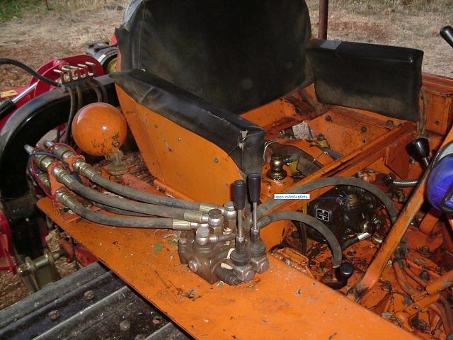

              Veniamo all'impianto idraulico.
              1) In effetti con i soli spostamenti l'olio non dovrebbe riscaldare.
              2) Comunque dubito che il serbatoio sia di alcuna utilità giacchè l'olio non circola all'interno di esso, da quello che si vede in foto infatti tiene solo pieno il corpo del sollevatore attraverso il piccolo flessibile continuando la pompa a prlevare e scaricare all'interno del corpo sollevatore stesso,
              3) l'allaccio del serbatoio al sollevatore è stato realizzato eliminando lo sfiato, il sollevatore (non modificato) non è completamente pieno d'olio ma fino ad un certo livello, non saprei se possa influire che ora la compensazione sia effettuata attraverso il flessibile e il serbatoio supplementare
              4) Se il tappo a cui ti riferisci è quello indicato dalla freccia si tratta della valvola pilota, cioè una valvolina che, comandata dall'olio proveniente dal perno distributore, invia l'olio al cilindro per il sollevamento o lo devia nella scatola sollevatore nella fase di bracci fermi.
              5) la trincia che si intravede sembra una bella bestiolia ma comunque con olio freddo, motore spento e sollevatore alzato dovrebbe impiegare almeno qualche ora per scendere, in teoria non dovrebbe scendere affatto ma qualche piccolo difetto di tenuta si può perdonare, se scende più velocemente il difetto non è piccolo e va ricercato o nelle tenute del cilindro (oltre gli o-ring ci sono altri elementi) o nella valvola di scarico
              • x mauleo, la valvola da te citata, serve a chiudere ed aprire il flusso dell'olio nella testata del sollevatore, infatti a volte su modelli anziani puo capitare che si blocchi per interferenze con schegge di ferro o altro provenienti dal cambio, rd allora puo capitare che il sollevatore non alzi piu in quanto la molla non riesce piu a spingerla in basso e chiudere

                  La mia domanda relativa alla valvola che correttamente hai indicato in foto era per capire se in qualche modo può essere la causa del malfunzionamento. Altrimenti sai dov'è situata la valvola di scarico? Io possiedo il catalogo delle parti di ricambio del 605 e con un po' di aiuto la dovrei individuare.

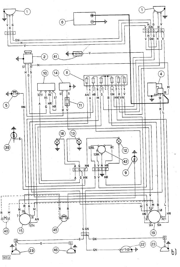

                                                  • qualcuno saprebbe fornirmi lo schema elettrico del Fiat 605 C Super ???
                                                    GRAZIE!!!!!!!!
                                                    • Ciao Fiat 605/007 cerco uno scanner e te lo invierò entro Lunedi in allegato.

                                                          Ecco lo schema elettrico, vale anche per il 455 ed il 505
