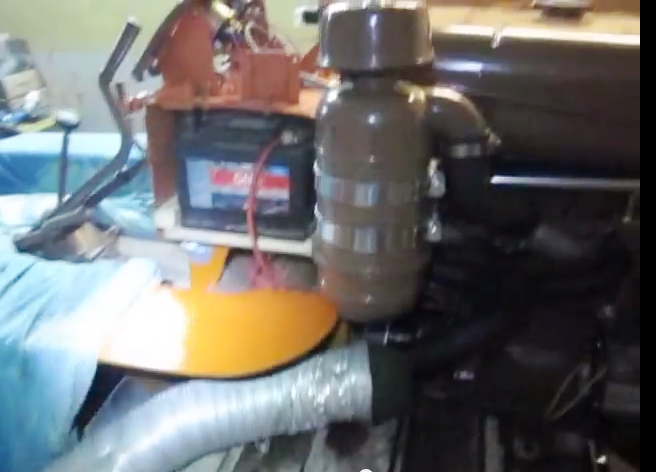

    nel video si vede solo un motore curato e si sente un rumore regolare.
    il problema fumo bianco persiste anche con il motore in temperatura o lo hai provato solo a freddo e senza averlo ancora rodato?
    Dans la vidéo on voit un moteur soigné et on entend un bruit régulier.
    Le problème de la fumée blanche persiste même avec le moteur chaud ou à froid seulement et sans avoir encore fait le rodage?

      Le moteur a tourner 15 minute sans forcer( pas travaillé)
      demain je vais essayer de le faire chauffer plus.

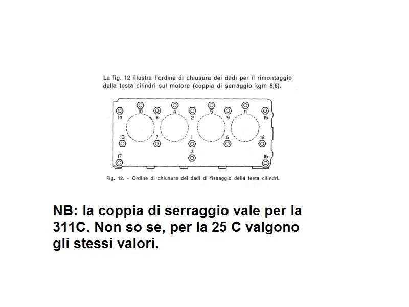

          Per quel motore esistono più tipi di guarnizione della testa, in base alle diverse edizioni e utilizzi.
          Comunque gira regolare, e questo è positivo.
          Nel video non ho visto fumo di scarico...
          Controlla i valori di coppia serraggio testata, fa scaldare quel motore, poi ci dici.
          Pour ce moteur il y a plus d'un joint de culasse, suivant les differentes éditions et utilisations.
          En tout cas le moteur tourne bien. La vidèo ne montre pas de la fumée à l'échappement.
          Vérifie le couple de serrage de la culasse, chauffe le moteur et dis nous comment ça va.
          (dans la figure couple et ordre de serrage de la culasse. N.B. ces données sont pour le moteur du 311C, je ne sais pas s'ils sont les mêmes pour le moteur du 25C)
          Ultima modifica di Engineman; 10/12/2014, 12:47. Motivo: Traduzione, ma in seguito non lo dirò più ...

            Ho visto: Il valore 8,6 kgm coppia per il serraggio della testata vale anche per la 25C.
            Il valore diventa pari a 9 sui monoblocchi che equipaggiano la 312C, 352C.
            J'ai vérifié: le couple de serrage culasse de 8,6 kgm est bon aussi pour le 25C.
            Le couple est de 9 kgm sur les bloc-cylindres équipants les 318C et 352C.

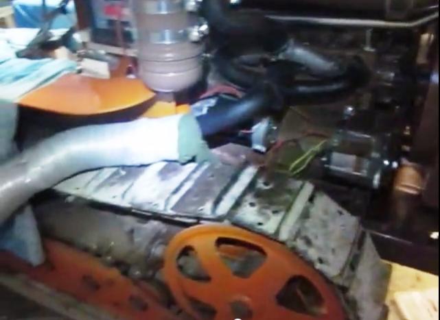

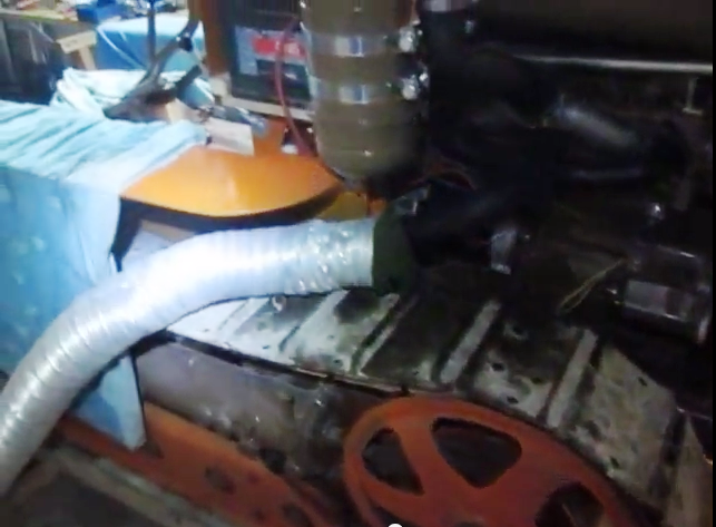

                  Originalmente inviato da enrconfort Visualizza messaggio
                  j'ai remonté le moteur, il tourne bien mais une fumée blanche sort du pot échappement.
                  J'ai peur que le joint de culasse fuit
                  Ho rimontato il motore, gira bene ma fuma bianco dallo scarico. Temo che la guarnizione della testa non faccia tenuta.
                  Guardando il video ho notato che il tubo marmitta è molto lungo.
                  Le gocce di acqua che vedi uscire......... potrebbe essere condensa……………
                  Regarder la vidéo, je ai remarqué que le tuyau d'échappement est très longue.
                  Les gouttes d'eau que vous voyez.......... sur la condensation pourraient être ...............

                    Non j'ai mis un tube pour evacué les fumées.
                    Les gouttes d'eau je vois a la sorti du collecteur d'echappement au démarrage
                    No ho messo un tubo per evacuato i fumi.
                    Le gocce di acqua le vedo uscire dal collettore di scarico all'avviamento

                          • Originalmente inviato da enrconfort Visualizza messaggio
                            Le immagini sono tratte dal video……….effetto ottico sbagliato…..
                            Prova a staccare il collettore di scarico e verifica se ci sono tracce di acqua….
                            Les images sont tirées de la vidéo ......... .effett mauvais optique ... ..
                            Essayez de déconnecter le collecteur d'échappement et vérifiez se il ya des traces d'eau ....

                                  • Bonjour tout le monde,
                                    Oui j'ai pensé a faire retailler les gorges du piston.
                                    J'ai vu qu'il existe des joints hydraulique.
                                    C'est peut être mieux que les segments classique fer contre fer
                                    J'ai fait une demande chez un specialiste qui me donnera une reponse la semaine prochaine.
                                    en attendant, comme promis voici une video avec desmarrage a froid et les gouttes d'eau

                                                    La fumée est trés importante au démarrage avec des gouttes d'eau
                                                    Le démarrage est assez dificile comparé au deuxieme bloc moteur
                                                    Quand le moteur chauffe il n'y a plus d'eau et très peu de fumé
                                                    video 2° bloc moteur

                                                    Il fumo è molto importante all'avviamento, con le gocce di acqua.
                                                    L'avviamento è assai difficile, paragonato al secondo blocco motore.
                                                    Quando il motore scalda non c'è più acqua acqua e molto poco fumo.
                                                    Video del 2° blocco motore https://www.youtube.com/watch?v=sZyiyIKCIlw
