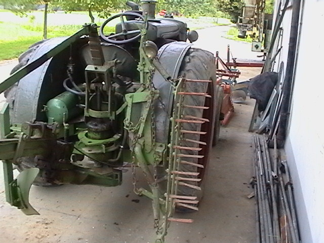

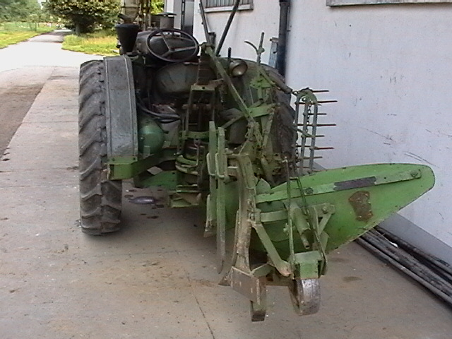

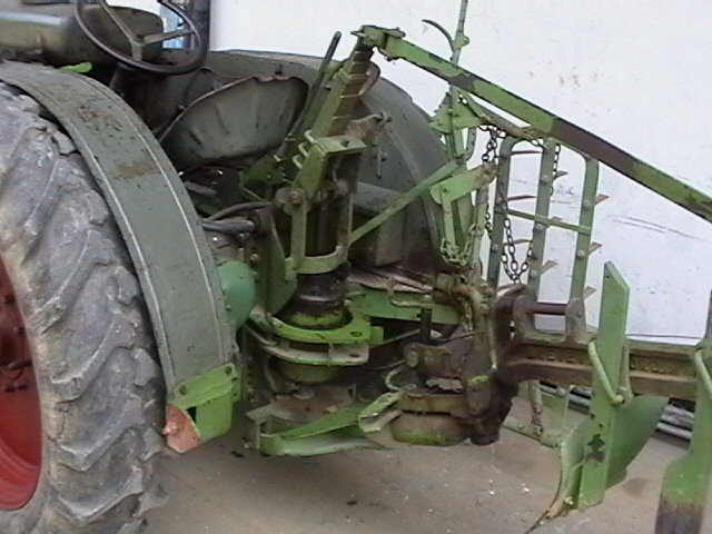

                    Visto che se n'è parlato in questo argomento, vi rimetto le foto di un Super equipaggiato con attrezzatura Bordin, composta da sollevamento ad aria, aratro da 50 ed erpice a denti fissi laterale.
