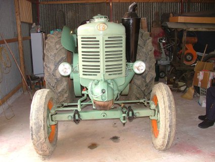

      Precisazioni sui colori
      Allora,dato che avete un po'di confusioni nei colori vediamo di fare un po'di chiarezza.Dato per scontato che i 2 trattori che hanno una tinta che richiama piu'il verde sono il Bufalo e il 25 2a serie,bisogna dire che al tempo,anni '50 quando in Landini,per nn dire Orsi,si ordinava il colore,il colorificio ne mandava X latte.Se finivano,e nn c'era pronto il colore identico,si faceva andare bene uno simile o molto somigliante.Quindi si trovano in giro trattori conservati di uno stesso modello ma di colore nn sempre identico,questo per le ragioni sopraelencate.Il colore a quel tempo nn era una cosa molto vincolante sia per il costruttore che per l'acquirente.Figuriamoci un contadino che fino al giorno prima aveva sempre arato con i buoi o cavalli che siano,contestare il grigio-verde che fosse piu' scuro o piu'chiaro!!Riguardo ai colori dei trattori che si vedono in giro restaurati molto dipende da chi lo restaura,dal proprietario e dal colorificio.Io stesso,durante i restauri mi sono visto consegnare dei colori dal fornitore che col campione fornito erano ben differenti.Quindi se uno e'pignolo il risultato e'ben diverso da uno che si accontenta.

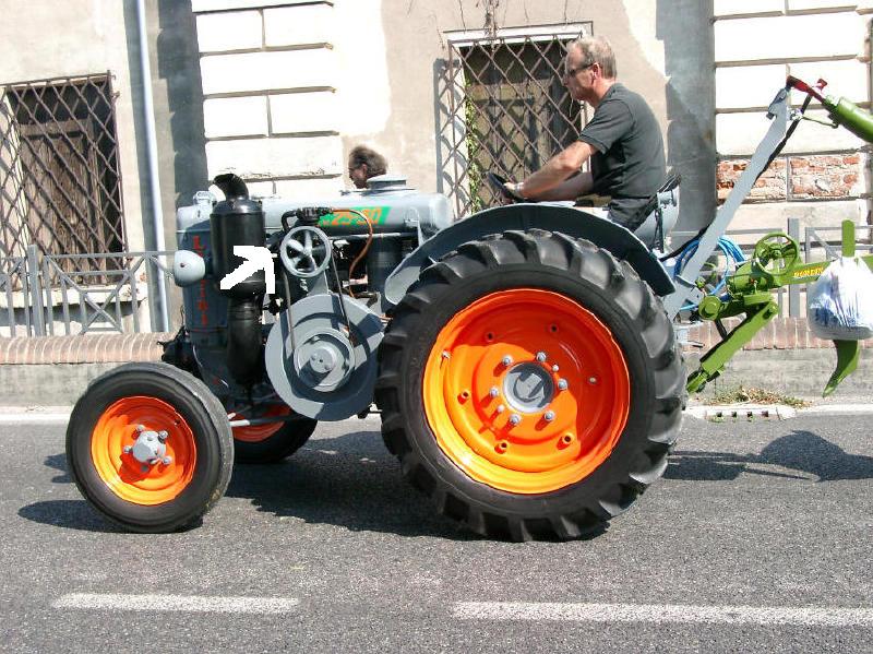

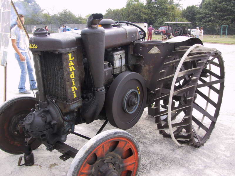

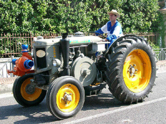

          dunque...
          una,di quelle "puleggine" è senza dubbio il dinamo,quello della foto 1 (L35 ruote gialle),su altri Landini si vedeva una pulegggia come quella dell'L25 della foto, ma non so cosa sia... confused
          • #65
            Fa girare il compressore per sollevare l'aratro....non è un gran sollevamento però.....
            • #66
              E' per l'appunto il compressore pneumatico per il sollevamento ad aria dell'aratro, tra l'altro quel 25 porta dietro un bellissimo Bordin, tale costruttore forniva sia l'aratro sia l'impianto pneumatico per sollevarlo; a richiesta era dotabile inoltre con erpice a denti fissi laterale, antenato dei "modernissimi" sistemi del nord europa (lemken, kongsdiler o come si scrive ecc ecc..) tanto di moda in abbinamento agli aratri polivomere.
              • #67

                  • #69
                    Il colore che vedi nella foto Miche è il suo originale, verdi con adesivi gialli, e lo sono tuttora.
                    Concordo che non sia il miglior sistema (a fare le testate c'è da morir "dal ridere"), ma non mi sembra che ci fosse molto di meglio in commercio all'epoca per quelle macchine (escludendo il sollevatore idraulico)
                    • #70
                      si, è vero anche adesso i Bordin sono verdi con scrittagialla,anche le frese e gli altri attrezzi...
                      • #71
                        Ah allora era verde.....ne ho visti anche di quelli senza il compressore che prendevano aria dal cilindro.......

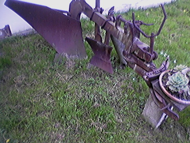

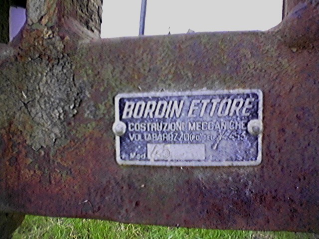

                          Supertiger le frese non le fanno piu gia da un bel pezzo.
                          Ecco qua il mio bordin,con versoio triplex, specifico per il sollevamento ad aria.
                          Basta parlare di Bordin, questo è l'argomento per i testacalda (mea culpa).
                          • #73
                            Originalmente inviato da supertiger
                            Quello della prima foto, ha un faro più alto dell' altro.
                            è normale?

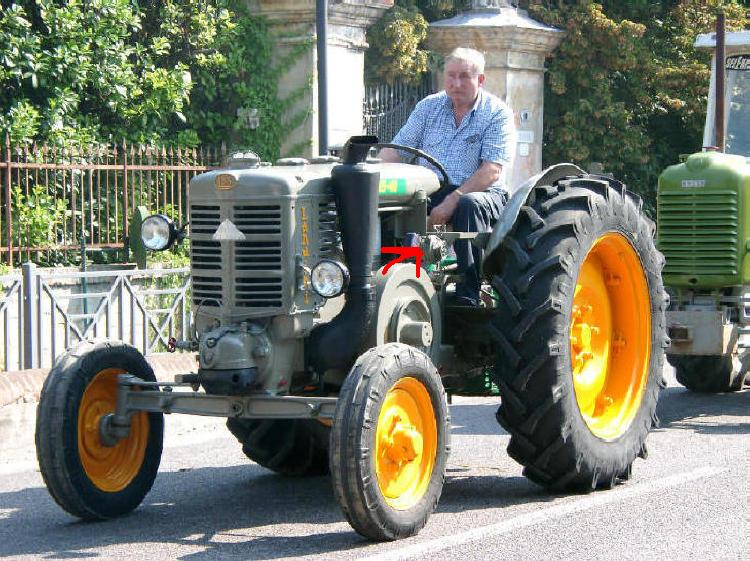

                            • #74
                              se non sbaglio,all'epoca, in alcuni li mettevano così perchè altrimenti quando venivano attaccate le cinghie per movimentare altri macchinari (trebbie,pompe,ecc...) andavano a toccare sul faro. mi pare è, non sono sicuro al 100% che fosse stato quello il motivo...

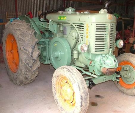

                                l'unico testacalda landini da 60cv era il 55-60 con 60cv alla puleggia e 55 alla barra di traino solo che era più grosso del 45 anche come ruote
                                le varie puleggine che ci mettono o servono x l'avviamento elettrico o x far andare la dinamo del trattore (nel caso avesso l'impianto elettrico) oppure x il compressore d'aria x il soll (detto poco fa) se non sbaglio alcuni testacalda avevano la puleggia x la cinghia di trasmissione sul lato destro mentre altri a sinistra..... ma non ne sono sicuro....

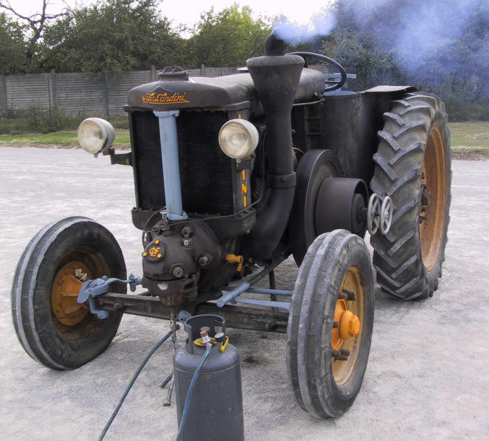

                                                        Landini Testacalda: storia, modelli, evoluzioni.
                                                        Vi metto questa foto, non so che modello sia, certamente voi lo sapete
                                                        Ho trovato un'altra foto di Landini.
                                                        Le foto risalgono al 2003, le ho fatte in occasione di un raduno di vecchie macchine agricole in un paese non molto distante da casa mia, purtroppo non l'hanno piu' fatto
