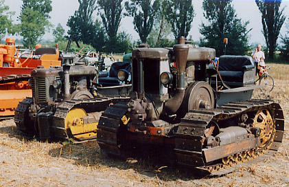

    Senza ombra di dubbio, la Landini non ha mai prodotto ufficialmente un testacalda cingolato (come viene anche esplicitamente ricordato nel libro storico redatto a cura della stessa Landini in occasione del suo centenario).
    I primi cingolati prodotti dalla Landini erano quelli diesel motorizzati perkins (come ha evidenziato ralfg).
    Per la serie L dei landini testacalda (L25, L35, L45, L55A e L55B) landini forniva l'allestimento per trasformare i trattori in "semicingolati" (vedere foto allegata)

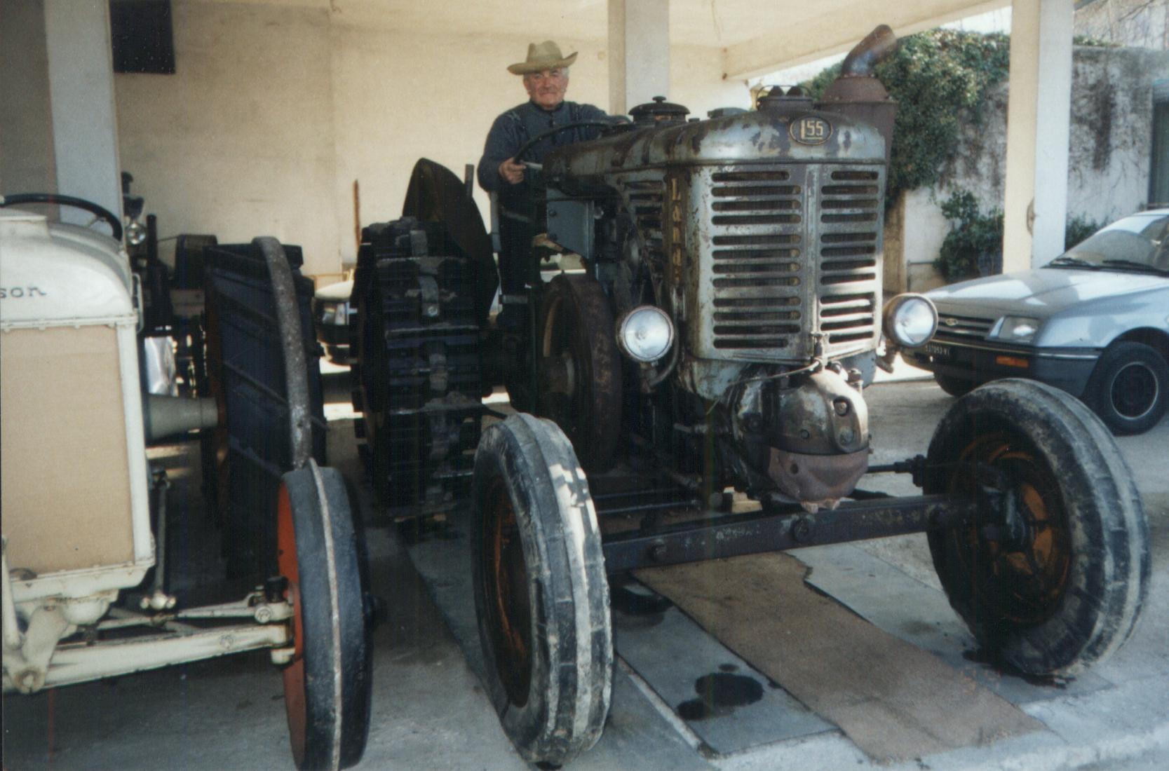

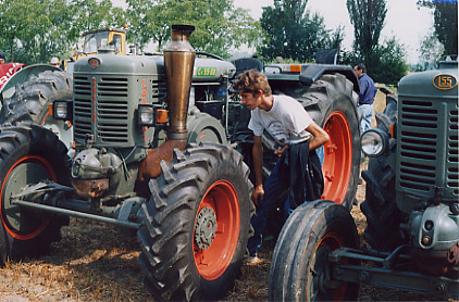

    Quelli delle foto che avete allegato, sono degli esemplari artigianalmente modificati.
    Quello indicato da Benny è sulla base di un L25.
    Quello indicato da barnaba ed è (mi sembra) sulla base di un SuperLandini (non un L55 come dice ralfg)

      L55 dt, proprio quello della foto l'ho pure visto all'opera...se non ricordo male l'assale dovrebbe essere Same... quel libro l'ho anche io da qualche parte, ma visto che ci hai guardato tu, bisognerebbe sapere chi effettuava quelle modifiche... un Velite cingolato è davvero insolito.

        Interessante anche il DT, non avevo mai visto nulla di simile.

          Il Landini L55 e'stato trasformato in dt dall'attuale proprietario,anche se,all'atto pratico in aratura nn ha dato una grande differenza al 2rm,comunque secondo me nn sono operazioni molto intreressanti da effettuare,anche se lodevoli sotto il punto di vista meccanico-realizzativo,storicamente sono"letali"per la macchina.Stesso discorso per i cingolati.
            Io di testacalda cingolati ne ho visti due un superlandini con il carro della 55 fiat e un L25 con il carro OM come nella foto quì sopra, mentre il DT l'ho visto a una festa e non mi ha impressionato più di tanto.......comunque il ponte è carraro

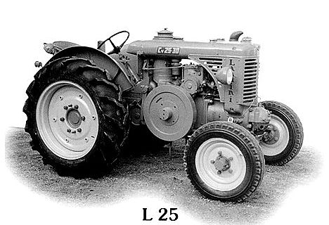

              Recentemente ho visto un L 25. mi ha fatto sorgere un grosso dubbio:mi sembrava un prima serie perchè aveva i pedali dei freni uno per parte (e non tutti e du e a dx) ed inoltre non aveva il "cruscotto" come quello della seconda serie. Però poi lo guardo davanti e vedo che ha la candela di accensione sulla testa (mi pare anche che avesse il motorino di avviamento, ma non sono sicuro...).
              Io pensavo che gli L25 prima serie avevano i pedali dei freni uno per parte e non avevano il motorino di avviamento e l'accensione a benzina con la candela.
              Secondo voi era un modello misto assemblato da qualcuno oppure vi risulta che esistesse effettivamente un modello di L25 con tali caratteristiche????
                Serie L25
                Di Landini L25 ne hanno fatte 4 di serie,quindi e'un po'complicato sapere a quale appartiene anche perche',nn c'e'una fine esatta fra una e l'altra.E poi nel corso degli anni possono avere sostituito dei pezzi
                  Originalmente inviato da Alfre
                  In cosa differivano le 4 serie dei landini L25?

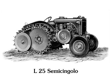

                        nel L25 cera anche il semi cingolo.falcon

                            non credo che a questo L55 siano stati aggiunti i semicingoli.
                            andrea
                              Originalmente inviato da falcon
                              Infattiquelli sono semicingoli e non cingoli!

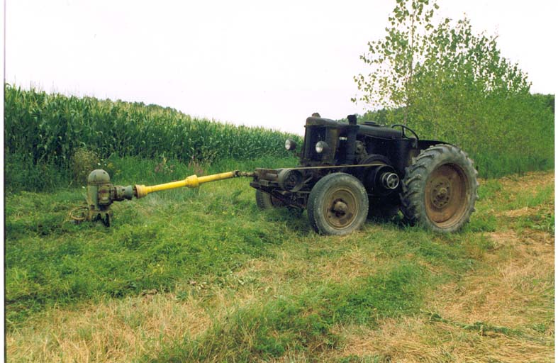

                                                ho questa foto penso sia un super landini giusto?non me ne intendo tanto,cmq ho tantissime foto di trattori a testa calda.falcon
                                                Ultima modifica di urbo83; 28/01/2007, 22:15.
                                                andrea
                                                  Esatto è proprio un super landini

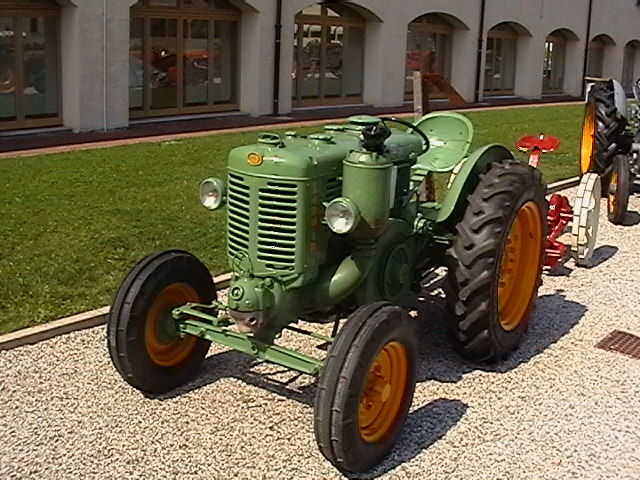

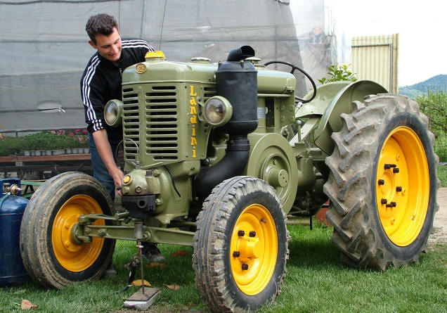

                                                    Siccome, è proprio il caso di dirlo, se ne vedono di "tutti i colori", vorrei sapere se questa livrea è veramente originale oppure trattasi di un interpretazione personale del proprietario.
                                                    Ultima modifica di Engineman; 16/03/2016, 18:06.
                                                      P.S. a chi interessa su Ebay c'è un l25 in vendita, anche se purtroppo la quotazione ha raggiunto una cifra un po troppo alta,fermo restando che si tratta di una macchina che ha bisogno di un bel restauro.
                                                      Beh, la discussione sui colori dei landini serie L è una diatriba senza fine
                                                      le combinazioni di colori cerchi/carrozzeria sono state molte (e differenti anche per numeri di matricola vicini ).
                                                      Probabilmente uscivano in base alla disponibilità in magazzino di colori al momento.
                                                      Certo che un verde così cangiante è davvero strano.
                                                      Però, gisuto per insinuare un dubbio (come se ce ne fosse bisogno...) anch'io nel web ho trovato una foto di un L25 con colorazione molto simile, ed anch'io mi ero chiesto la stessa cosa del Tagliarbe.
                                                      Inizialmente ero propenso a pensare che non fosse una colorazione originale (solo perchè non l'avevo mai vista), ma se è vero che due indizi fanno una prova....il dubbio mi ritorna
                                                        ...certo che almeno la marmitta e i tappi in tinta poteva evitarli...
                                                          Originalmente inviato da Rodeo95
                                                          Dunque potrebbe trattarsi di una colorazione "quasi" ufficiale?
                                                          Pensare che stavo quasi per litigarci col proprietario.........
                                                            Beh, questo non lo so, ho solo alimentato un po' il dubbio
                                                            Certo che se conosci il proprietario, potresti toglierti ogni dubbio facendo una piccola verifica:
                                                            basta svitare il tappo che tiene chiuso il filtro dell'aria e quindi sfilare il cilindro che copre il filtro stesso.
                                                            Normalmente, anche nei trattori restaurati, l'interno di questo cilindro non viene mai verniciato e quindi si può vedere il colore originale.
                                                            Anzi, i restauratori più attenti lo utilizzano come punto di riferimento per capire la colorazione originale, e appena qualcuno critica la colorazione del trattore, oplà, ti svitano il filtro davanti agli occhi e ti zittiscono subito eh eh eh
