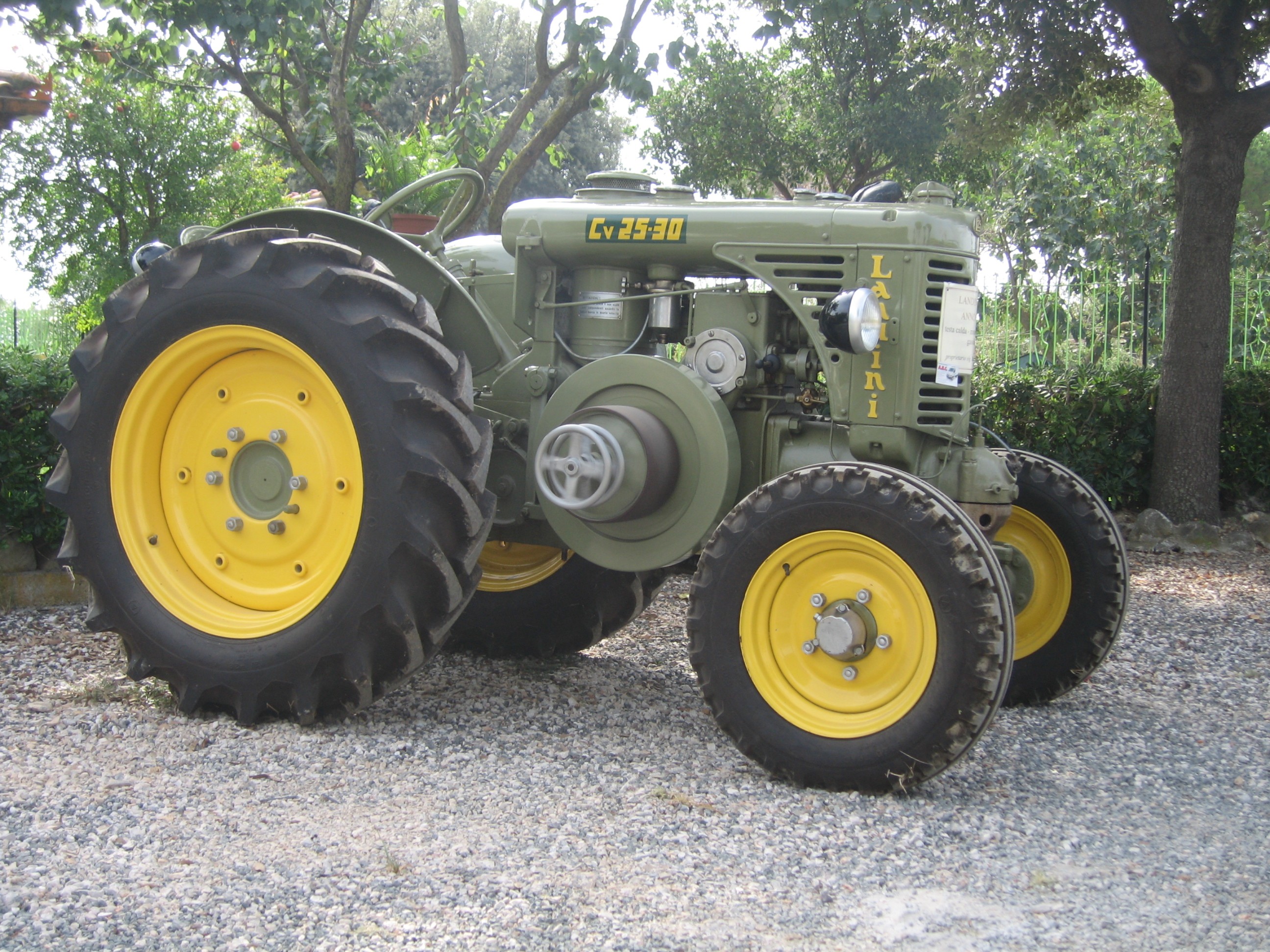

                                            • Ciao a tutti,
                                              mi confermate che si tratta di un landini 30HP?
                                              io non sono sicuro, ma c'ha le scritte Landini su!!!
                                              A leggere i commenti è lui! incredibile, non l'avevo mai visto prima!
                                              in effetti il modello su wiki http://it.wikipedia.org/wiki/File:La...drawing%29.jpg è proprio questo, è stupendo...ma quanto varrà?
                                              Ultima modifica di ironmanu; 27/04/2010, 15:22.
                                              • Ciao ironmanu,
                                                ti confermo che è un Landini 30 versione industriale (stradale). E' in ottime condizioni!!! Attualmente si trova in Germania.
                                                Dodo

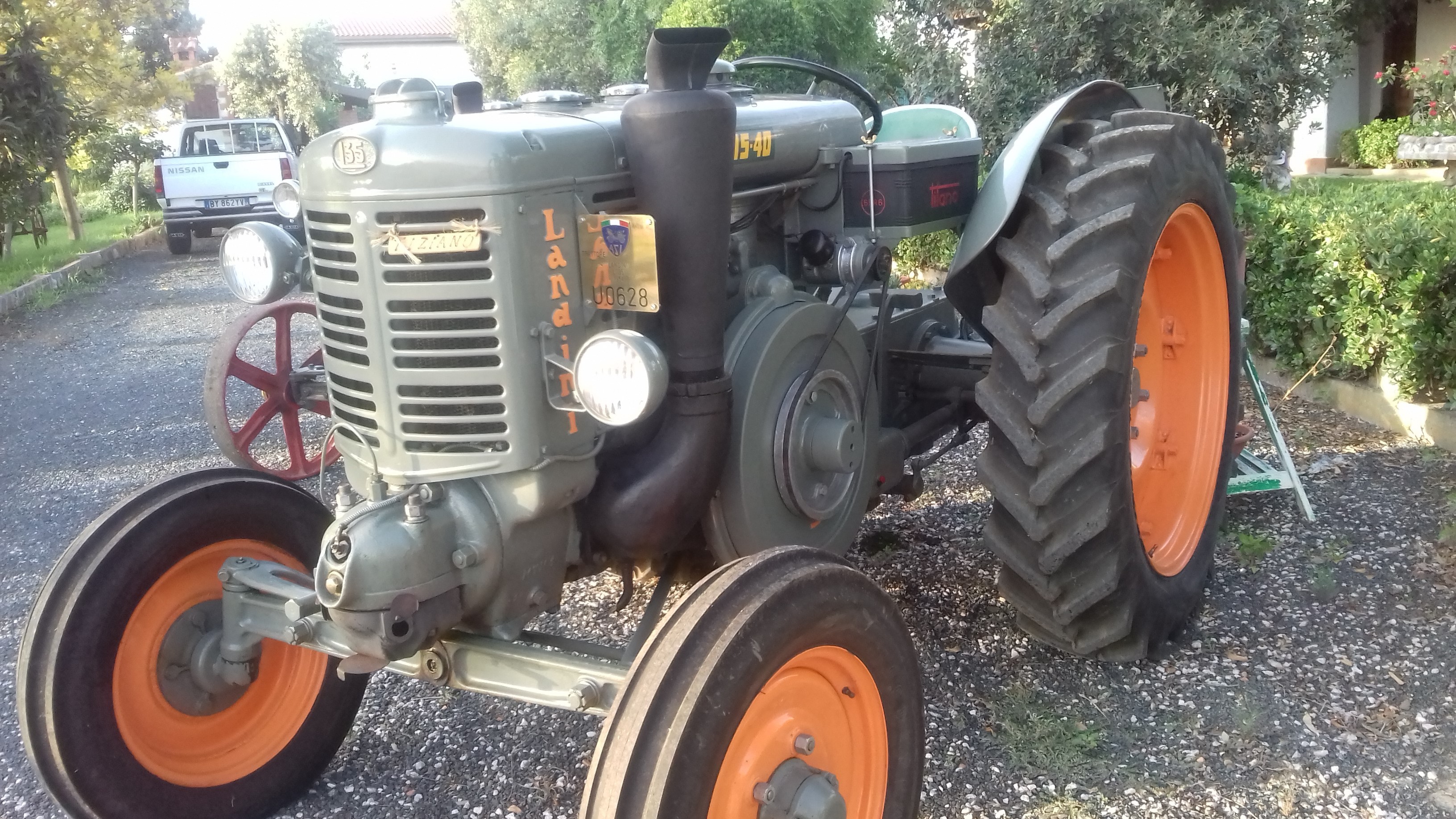

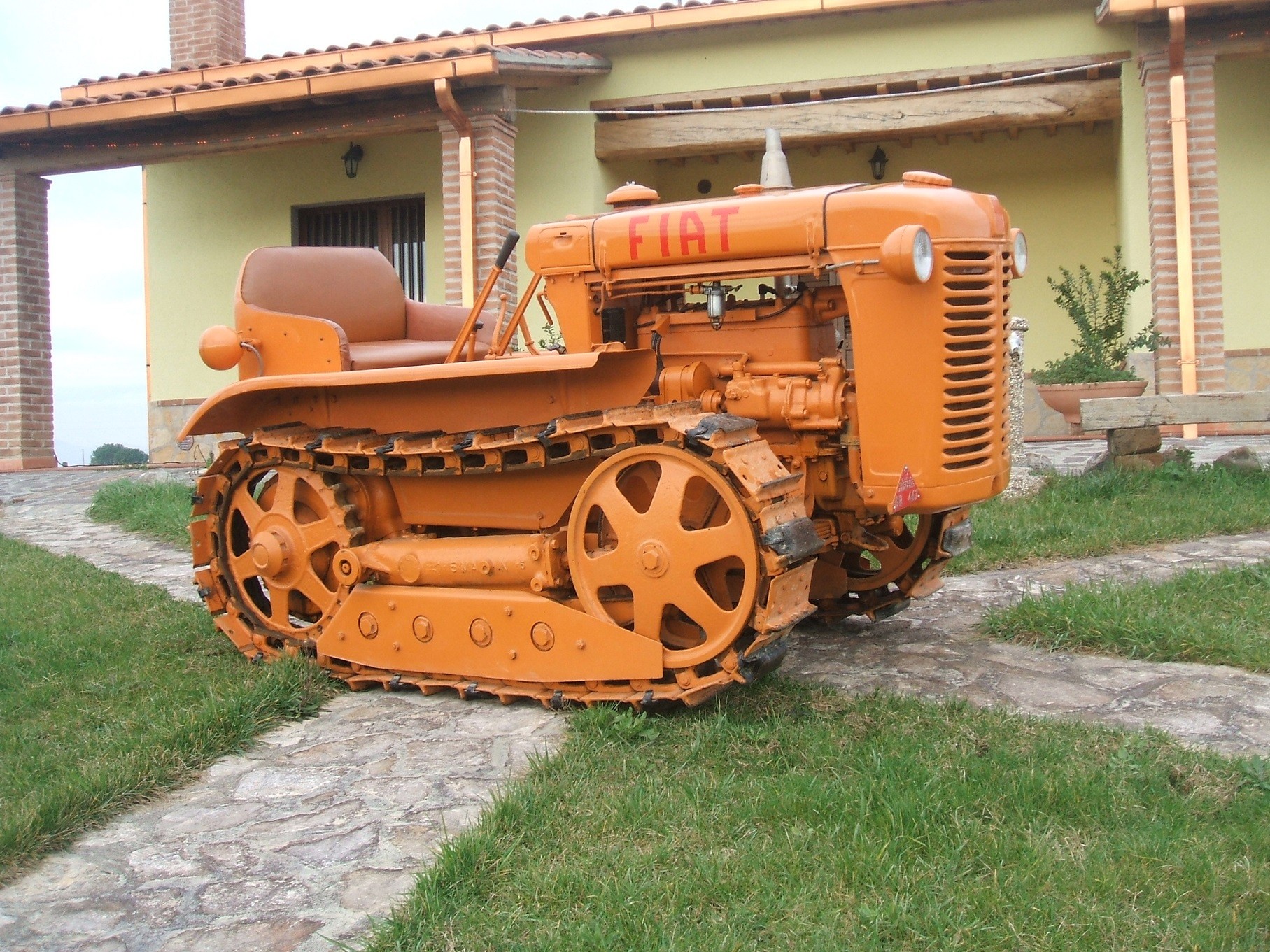

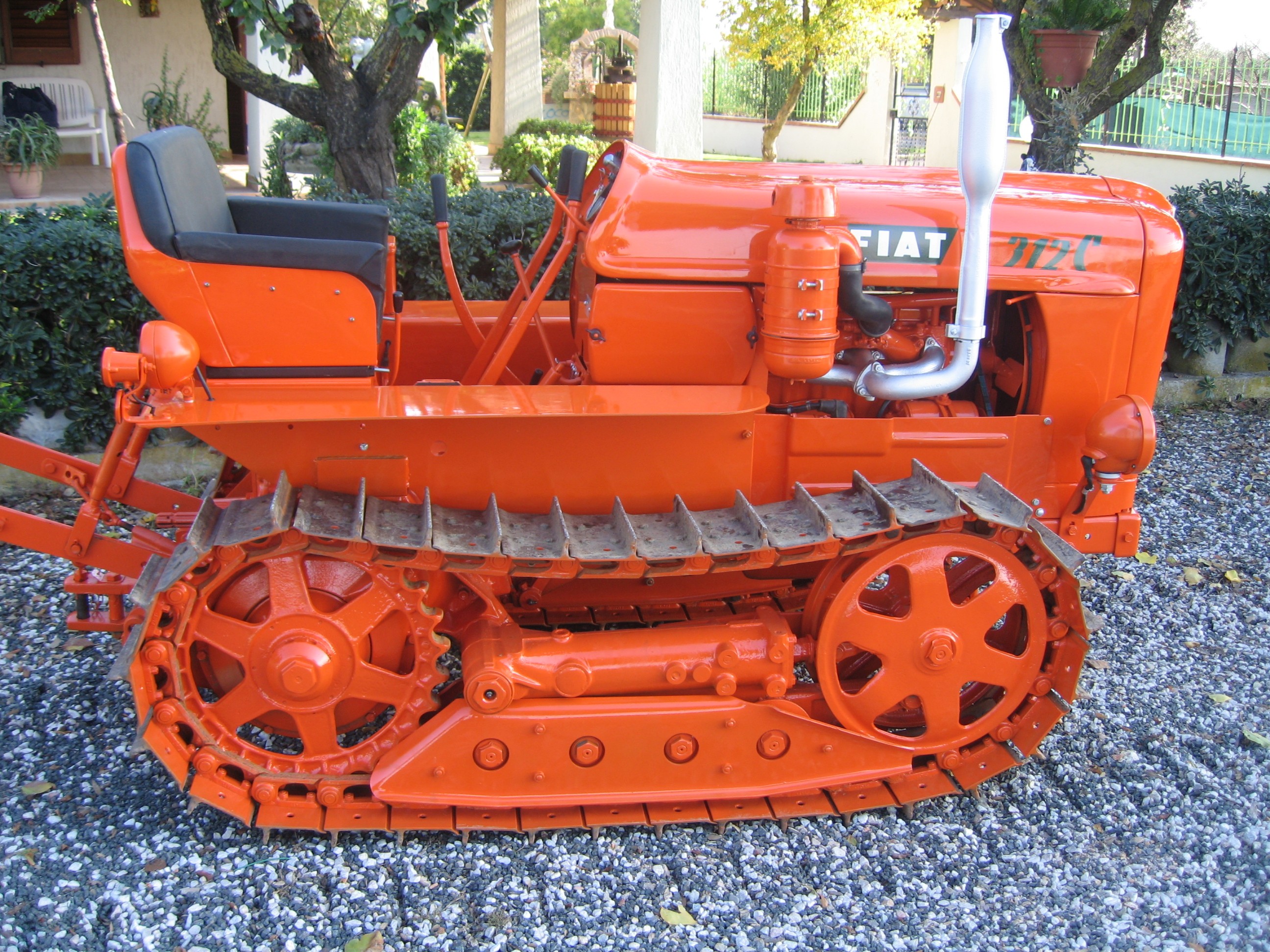

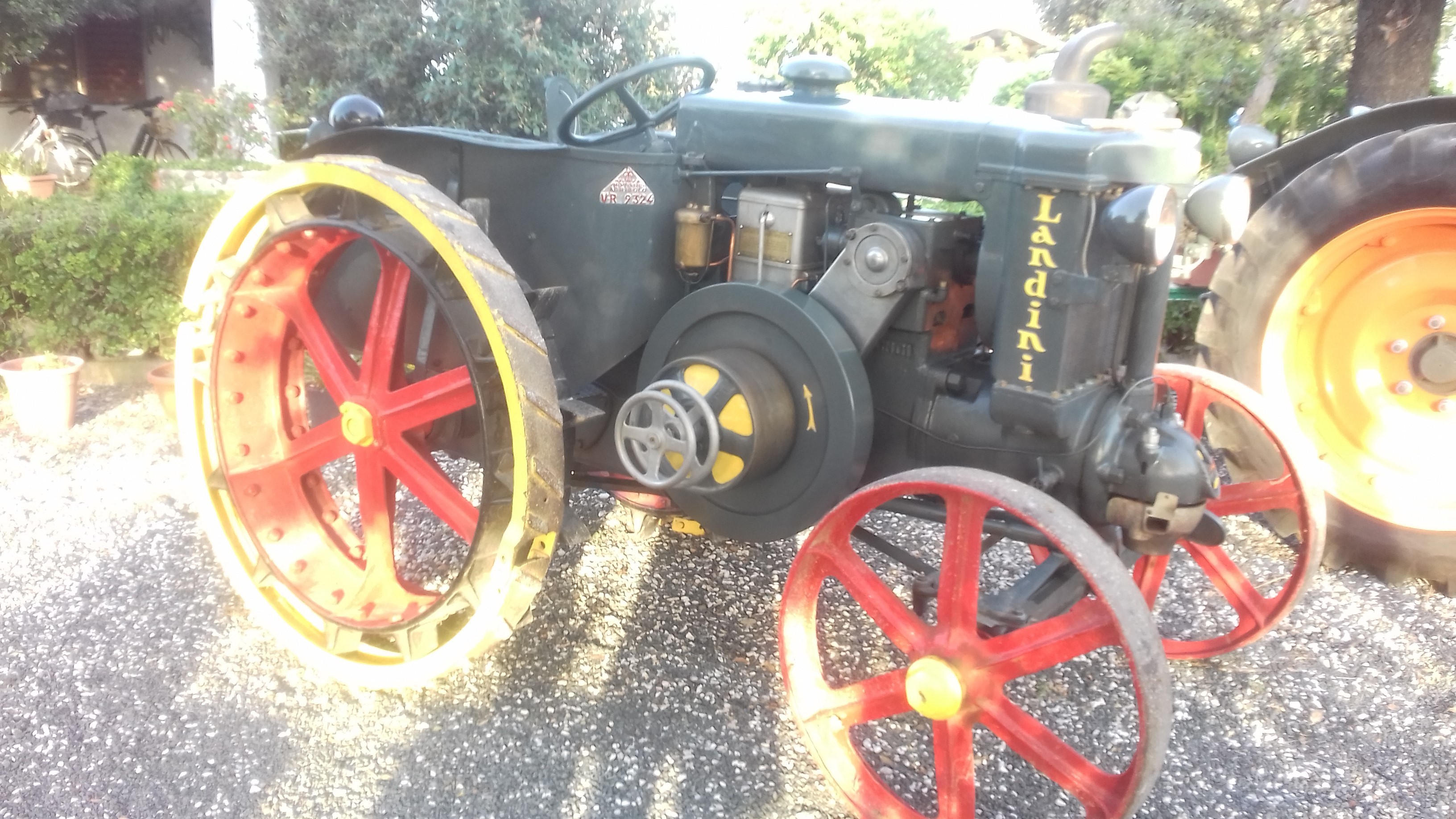

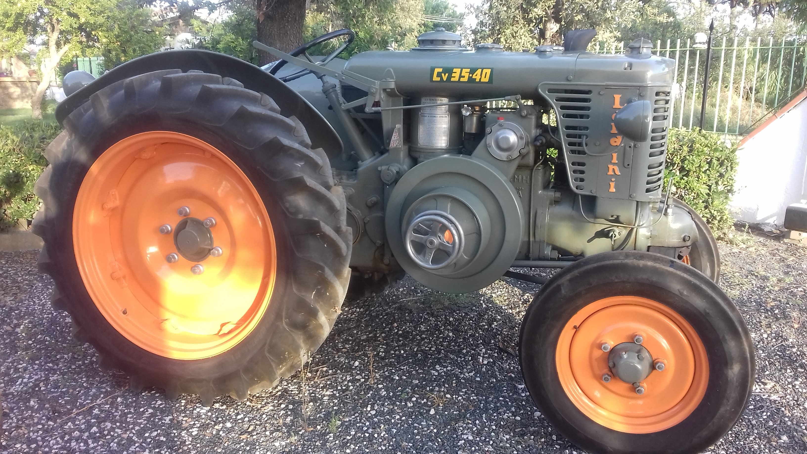

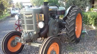

                                                    • ecco alcuni dei miei veci tutti da me restauratiClick image for larger version
ID:	1292262Click image for larger version
ID:	1292263Click image for larger version
ID:	1292264Click image for larger version
ID:	1292265Click image for larger version
ID:	1292266Click image for larger version
                                                      • ​ Presento alcuni dei miei pezzi
