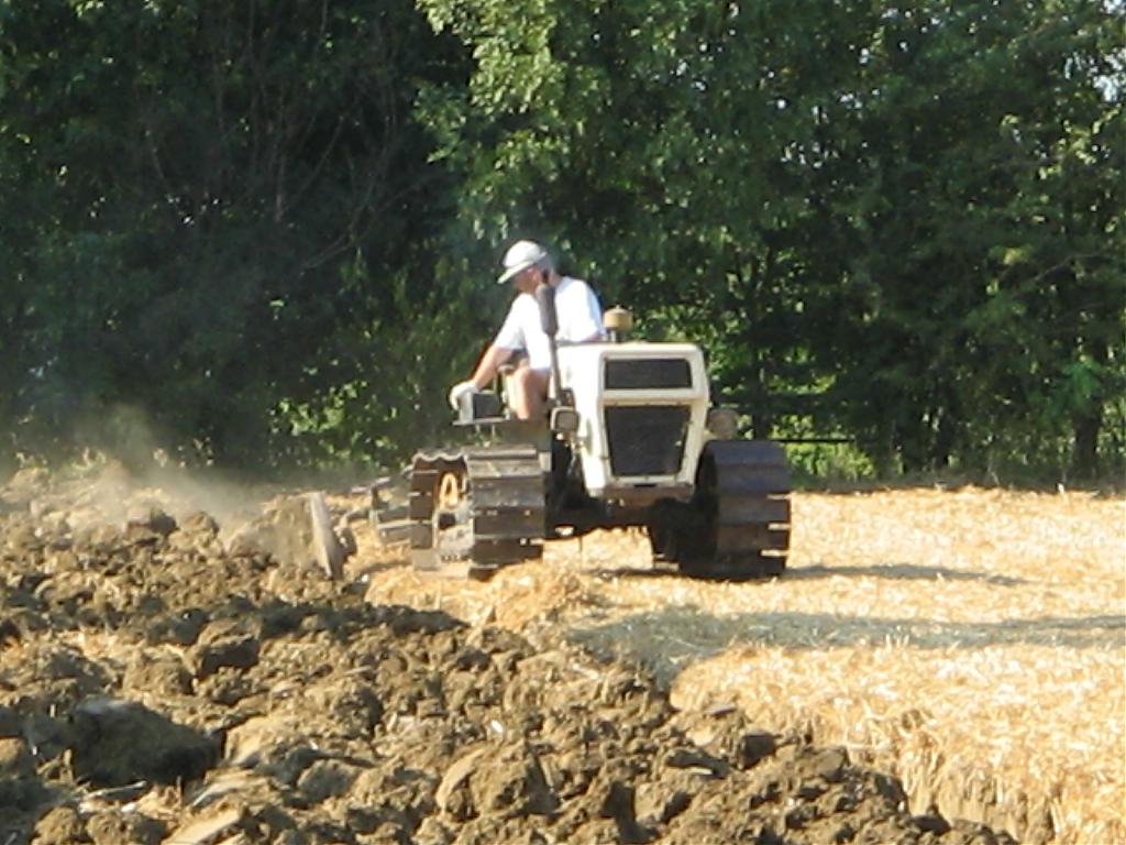

                Oggi ho usato per la prima volta il Lambo 452!
                Considerato come ero abituato a livello di cingolati (OTO c25 e Landini c35 praticamente morto!) mi e' sembrato di stare su una 120c!
                Avevo iniziato le aperture dei solchi con il Landini c35 (quello con il motore trapiantato), poi ho agganciato il Same Centauro per qualche andata (giusto per togliere la ruggine all'aratro!) e infine ho messo in moto il Lambo.
                L'aratro che ho preso assieme al trattore e' delle stesse dimensioni di quelli che avevo gia', in questo modo il trattore lo sente a malapena (e c'e' da dire che quest'anno la terra e' davvero dura) e se lo porta a spasso a 35-40 cm con una marcia molto spedita (anche se normalmente ho usato un rapporto abbastanza corto per prendere confidenza con il mezzo!) in poche parole sono molto soddisfatto del mezzo, l'unica nota negativa e' una visibile fumosita' allo scarico che non cambia da freddo e da caldo, in compenso la pressione dell'olio pur non essendo esageratamente alta, rimane stabile anche dopo due ore di uso intensivo (oggi c'erano 34 gradi!)

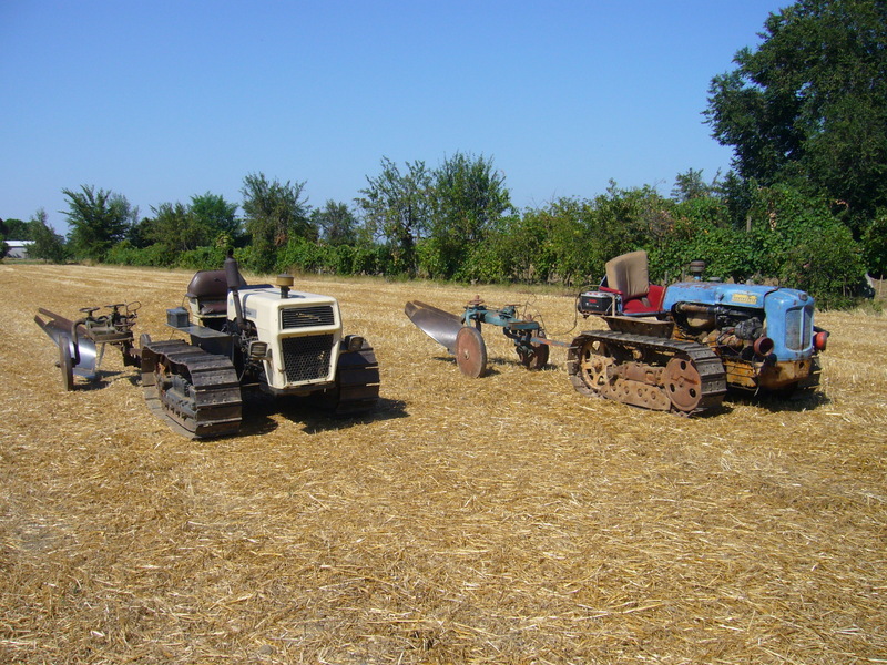

                  Ecco gli ultimi due acquisti pronti pere l'aratura!

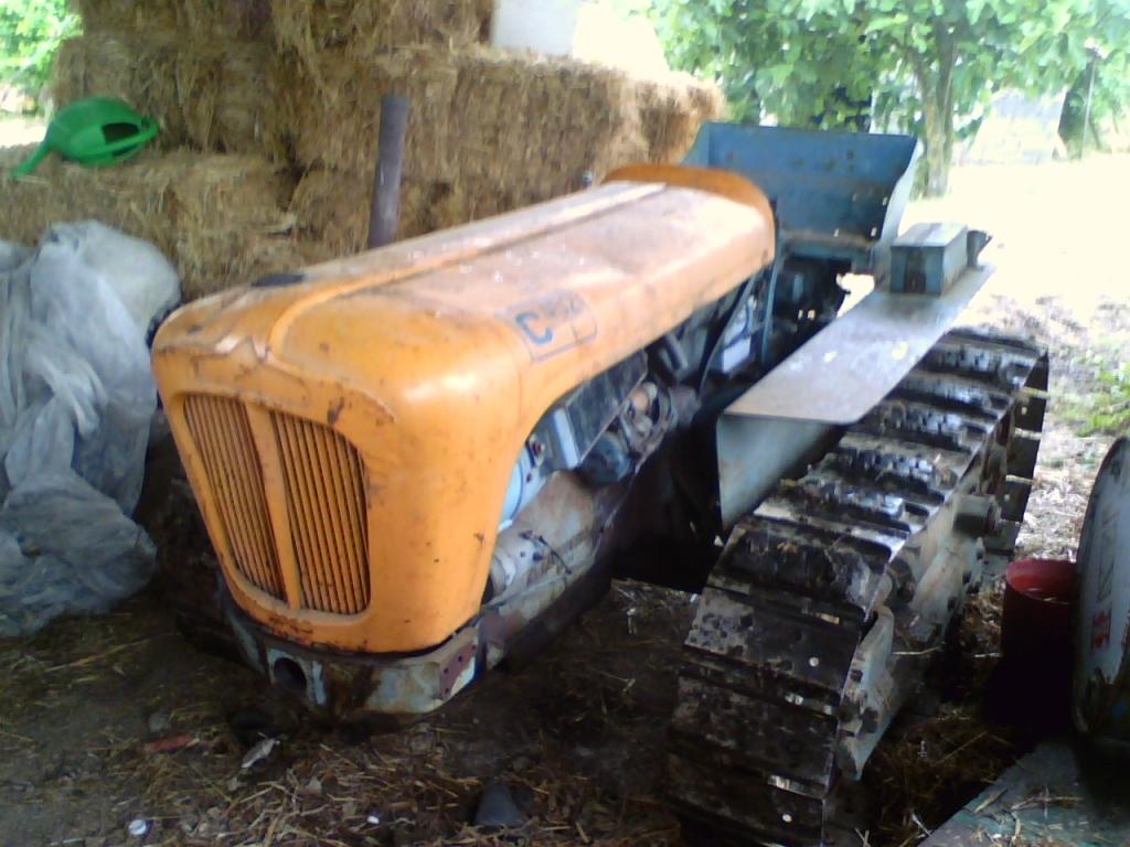

                                Ciao a tutti, vorrei la conferma che il cingolato che ha mio padre è un C452 (allego foto). La targhetta la trovo nella parte posteriore zona presa di forza? Il motore trasuda olio dal filtro, però il trasudamento si è diffuso in tutta la parte posteriore del motore. Come faccio a capire se la perdita ha anche altre cause e se l'albero motore è a posto?
                                grazie
                                  il trattore in foto è assolutamente un Lambo C452

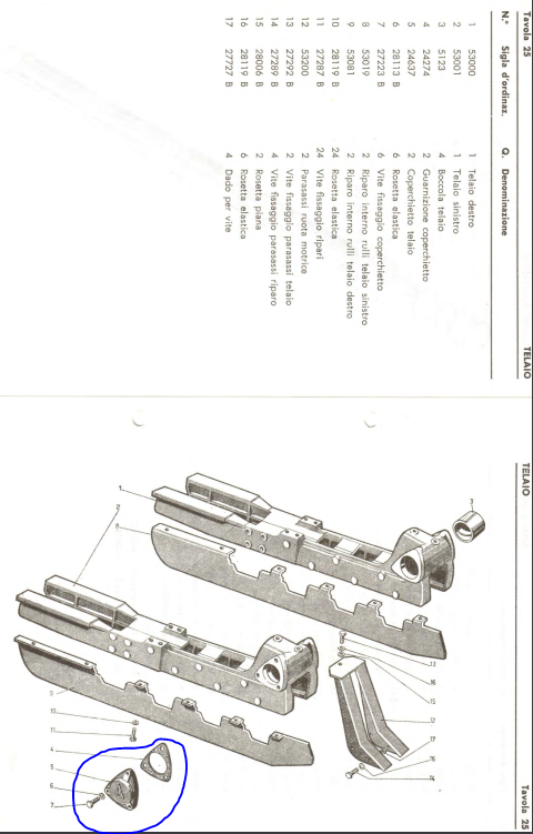

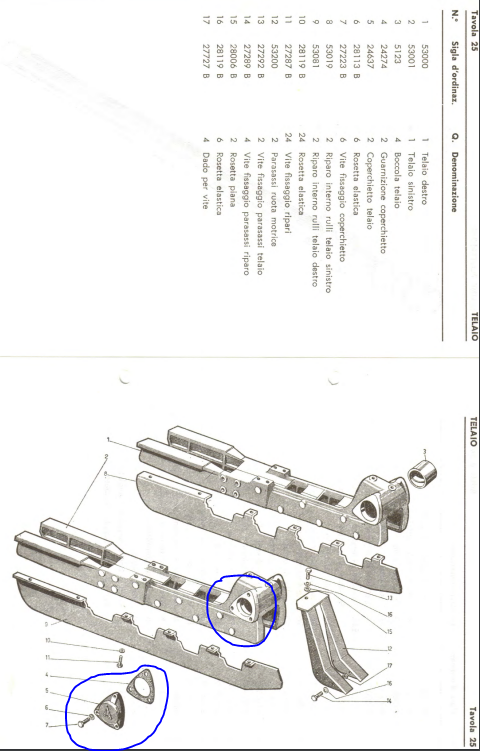

                                                            Sullo trattore C452, sul lato destro abbiamo sostituito il pacco dei dischi del riduttore, non girava più.
                                                            Per fare questo abbiamo allentato il cingolo e aperto il riduttore, abbiamo sostituito il pacco e rimonatato tutto.
                                                            Adesso il trattore gira regolarmente sia a destra che a sinistra.
                                                            Il problema è che si rompe continuamente il fermo di acciaio che tiene il semi asse e lo stesso tenta di uscire dalla sede.
                                                            Dopo tre fermi cambiati non capiamo dove stia il problema. Potrebbe essere che il carro destro non è allineato al sinistro?
                                                            In buona sostanza è come se i 2 carri nn fossero allineati orizzontalmente ed una forza molto forte fa uscire il semi asse dalla sua guida spezzando il fermo.
                                                            Nessuno di noi ha preso le misure di come era il carro prima di accorciarlo per smotare il cingolo.
                                                            Non so se ho reso l'idea ma non essendo meccanico non conosco tutti i termini tecnici...
                                                            C'è un metodo per essere sicuri che i 2 carri siano allineati? posso cominciare ad allentare pian piano i dadi e allentare i cingoli e quando non si rompe più fermarmi? troppo empirico?
                                                            Grazie a chiunque voglia rispondere...
                                                            Ecco dove sforza e da dove esce l'asse rompendo il fermo cerchi in blu...
