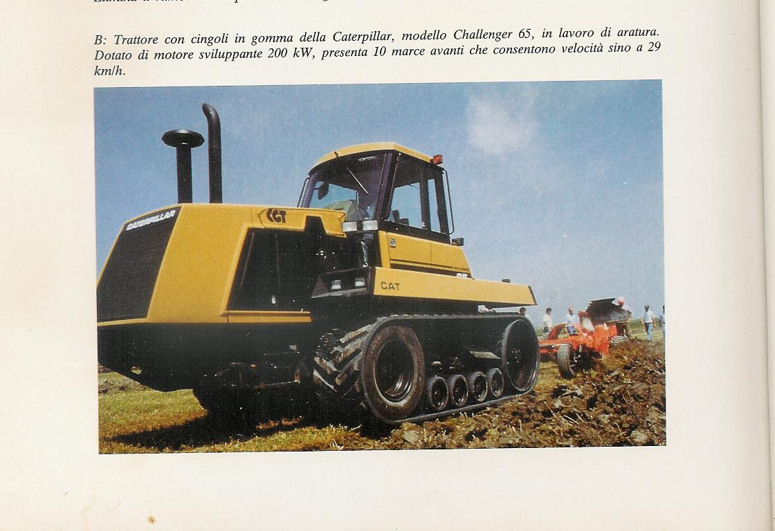

Al momento riesco a trovare solo queste in mezzo alle mie "scartoffie", so per certo di averne almeno un altra, ma al momento non la trovo.
Delfo se percaso non le hai gia e ti interessano, fammi sapere che cerco di inviartele per posta con risoluzione piu alta (visto che ahime' gli allegati hanno un limite di dimensione qui nel forum).
Sono scannerizzate da alcuni libri, bisognerebbe informarsi anche sul copyright....

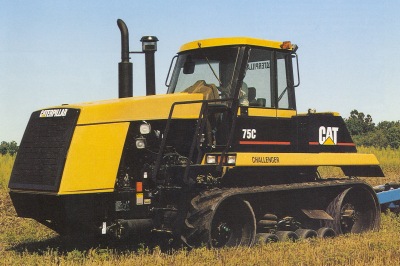

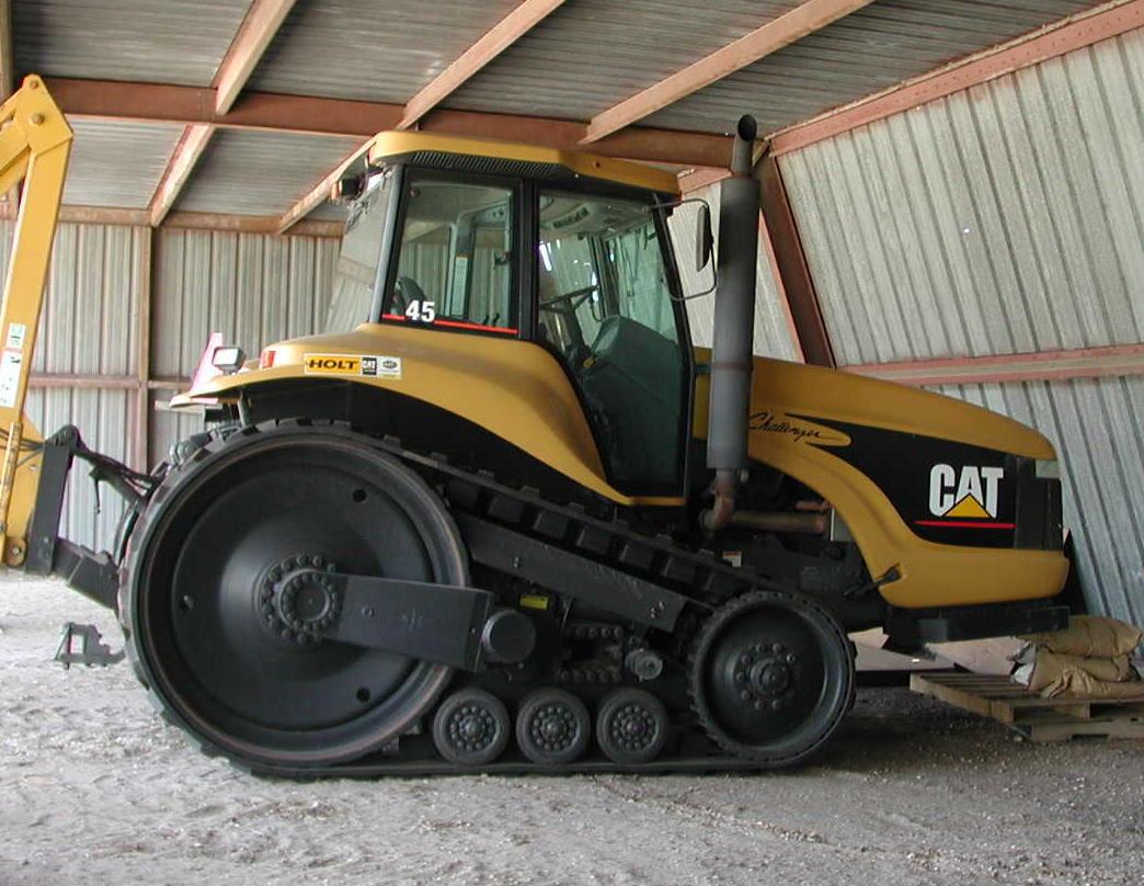

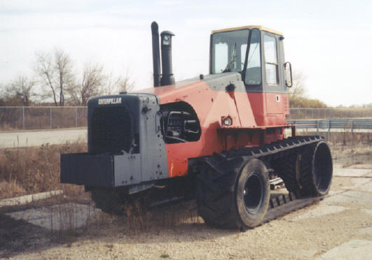

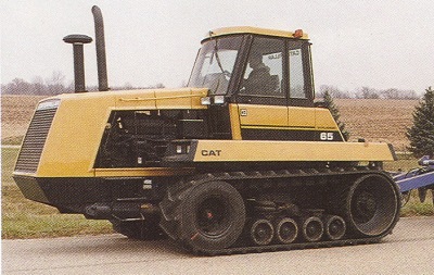

Le macchine sono rispettivamente un 85 e un 65, macchine che hanno debuttato nel 1986: so per certo che sono "sbarcate" anche in Italia.

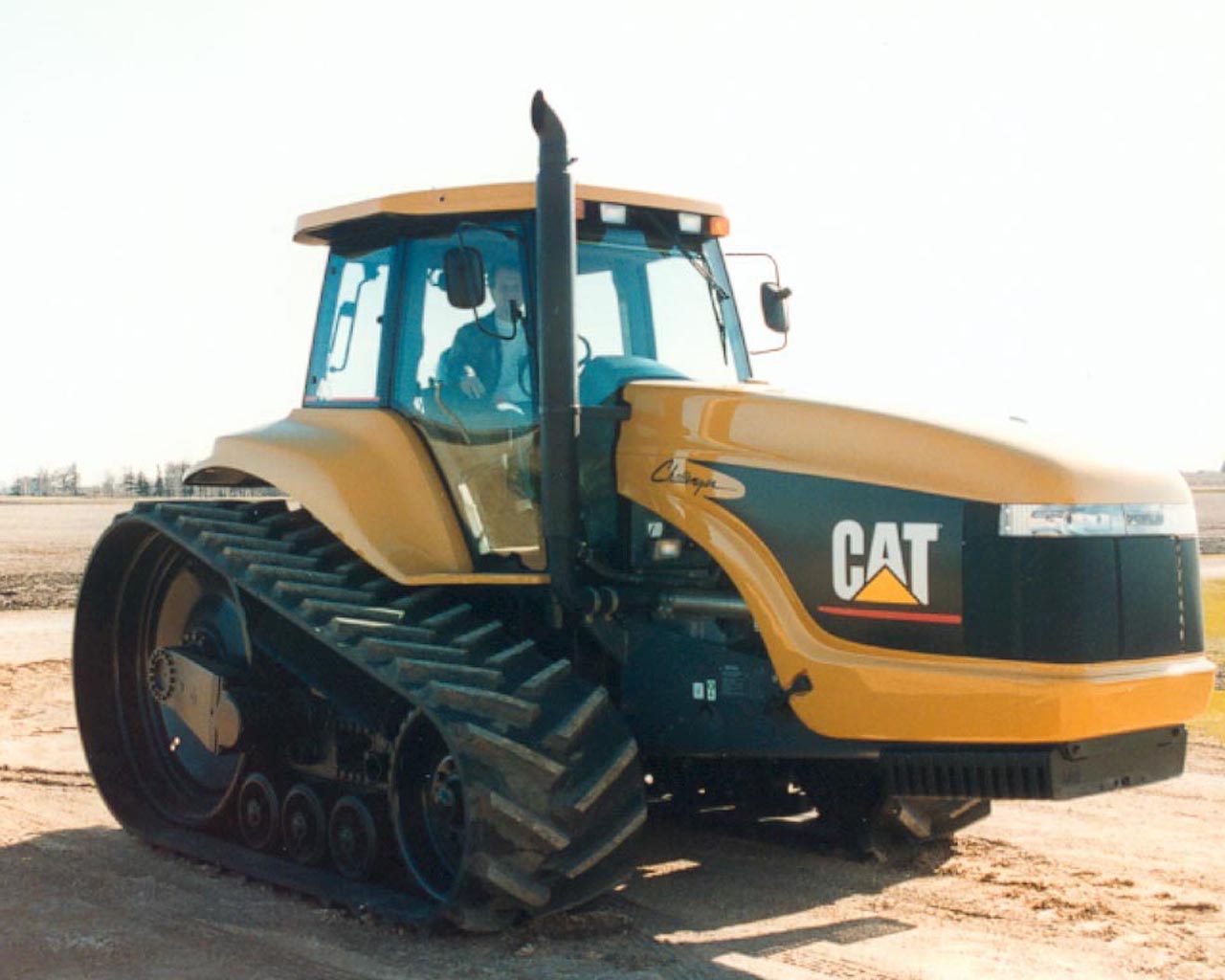

Le immagini di Turbostar e Marco sono degli "E",macchine risalenti alla seconda meta' degli anni 90, di quelli ho anche il depliant.
A proposito di cat oggi ne ho visto uno nuovo di fiamma con dietro un quadrivomere fuorisolco aldo annovi cingolato con delle suole da carro armato (di gomma).

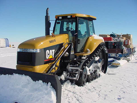

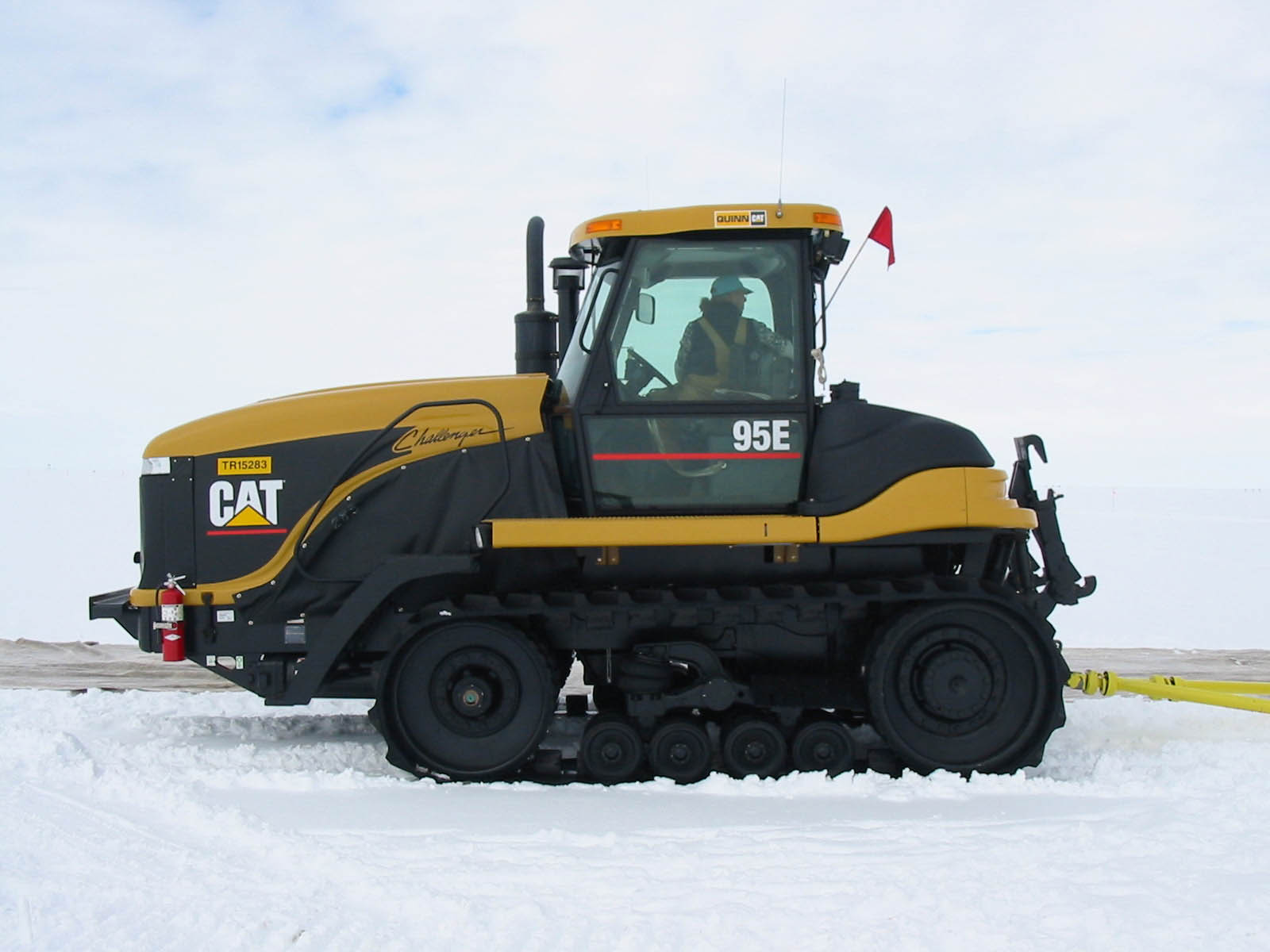

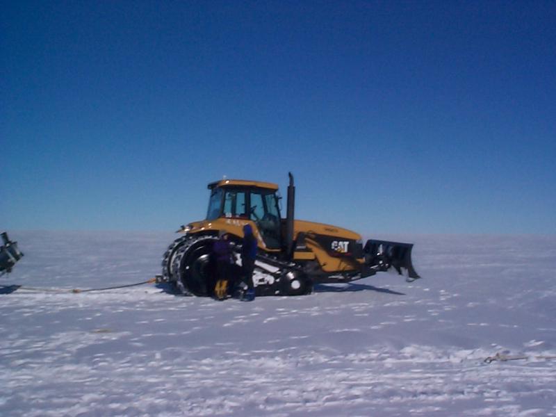

vi metto qualche bella foto del challenger in versione inverno!

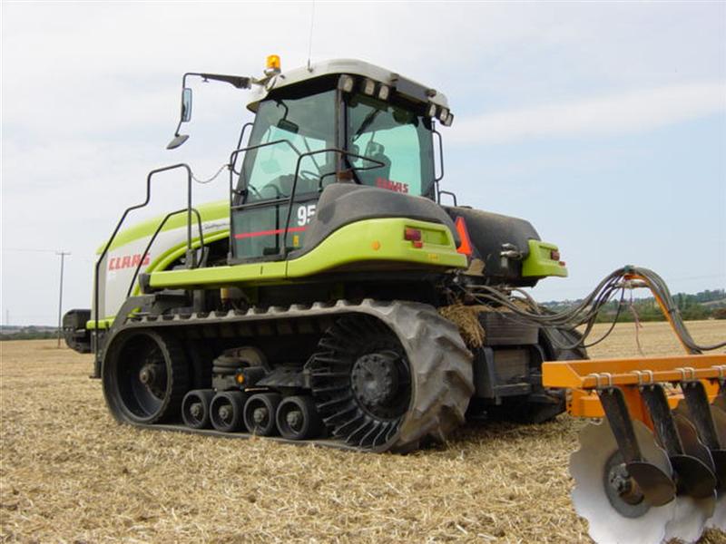

Non ho capito la tua domanda Max, i Challenger sono un "progetto" Caterpillar risalente agli anni 80, anche se ci son delle "controversie" circa chi abbia inventato il cingolo in gomma. Quando laCat ha abbandonato il settore agricolo la linae produttiva è passata sotto ad Agco, attuale detentrice del marchio Challenger. Prima di cio' nel "vecchio mondo" venivano venduti coi colori Claas, anche se di fatto venivano costruiti da Caterpillar.
Se parliamo di "design", l'MT700 a mio avviso è il piu bello di tutti, sia come abbinamento cromatico, sia come aspetto e proporzioni. L'MT800 è troppo imponente, ha un cofano spropositato, mentre tutti (sia cingolo a triangolo che piano) quelli con colori Claas non mi piacevano affatto ne' come abbinamento cromatico ne' come forme.Originalmente inviato da ralfgSecondo il mio parere, molto piu' belli con la cingolatura bassa! voi cosa ne pensate?
