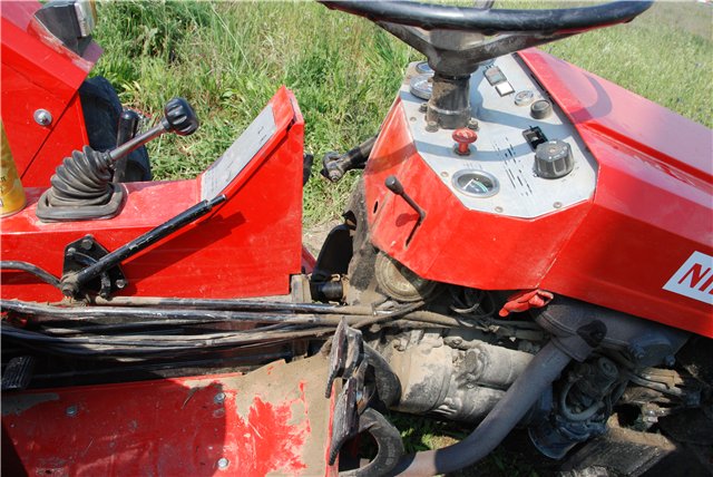

                                    • vespucci
                                      • 17/11/2009
                                      • 17
                                      #48
                                      spaccato
Nome:	552c72680b49.jpg
Visualizzazioni:	1
Peso:	83,8 KB
                                      mentre mi muovevo su una stradina con un trincia alzato si 380 chili, su un piccolo sobbalzo creato da un buco il contraccolpo del trincia nel reto ha spaccato la campana della frizione
                                      del mio nibbi 819 dt
                                      queste le immagini
                                      ciao romeo
                                      Ultima modifica di urbo83; 01/11/2012, 13:38.
                                      • vespucci
                                        • 17/11/2009
                                        • 17
                                        #49
                                        spero di rimetterlo al lavoro, non ci crederete ma come trattore mi era perfetto in tutto, grandezza lunghezza peso ecc ecc unico neo qualche cavallo/poni in piu in ogni altro modello di trattore che ho guardato c'è sempre qualcosina che non mi va a genio
                                        ciao romeo
                                        Ultima modifica di Engineman; 24/11/2014, 18:25. Motivo: tolto OT

                                          #50
                                          Sto rimettendo in piedi un trattore della Barbieri (praticamente un Nibbi 340 L DT doppia frizione) e anch'io, come tanti altri del forum, incontro difficoltà nel reperire i ricambi. Fortunatamente sono riuscito a mettermi in contato con la Emak (facile da individuare attraverso il motore di ricerca Google) riuscendo a trovare due ingranaggi del cambio. Pertanto, prima di rottamare il Vostro trattore, perché non provate a mettervi in contatto con la Emak? Saluti
                                          • vespucci
                                            • 17/11/2009
                                            • 17
                                            #51
                                            tanto come aggiornamento, grazie ad un'officina torneria attrezzata, mi hanno rifatto la campana della frizione, ho rimontato il tutto e lo gia utilizzato funziona bene (sgratt sgratt)
                                            quando appendete un attrezzo dietro al trattore fste piu attenzione a camminarci con l'attrezzo sollevato che con l'attrezzo in lavorazione, secondo errore, avevo le gomme terribilmente gonfie e non hanno ammortizzato una piccola buca che avevo preso
                                            giacche lo avevo smontato, ho fatto una piccola modifica al braccio dello sterzo quello sotto il serbatoio, ho rifatto la boccola e messo due cuscinetti reggispinta va meglio, un po piu leggero, ma ho tolto un po di gioco
                                            ciao romeo
