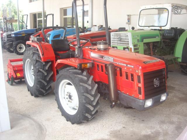

    Acquisto Carraro 8008 Frutteto o Vigneto
    Salve a tutti,
    sono in procinto di acquistare un trattore usato Antonio Carraro da circa 70 CV. Dai concessionari di zona ho trovato due modelli 8008 in ottimo stato simili a quelli nelle foto trovate si internet che vi allego. Uno è allestito da Frutteto con ruote grandi dietro e larghe e uno da Vigneto con ruote isodiametriche e strette.
    Volevo chiedervi quali peculiarità hanno le due diverse configurazioni di macchina, ad esempio che differenza hanno in trazione, e nel trasporto? riguardo al beccheggio?
    Premetto che sarà impiegato in vigneti di tipo "a tendone", quindi non filari, e in collina con discreta pendenza. Dovrà trainare principalmente atomizzatore da 700lt per trattamenti, trinciasermenti da 145 e 4ql, e traino su strada di vasca stagna per raccolta uva. Per i lavori gravosi abbiamo un cingolato 50cv.

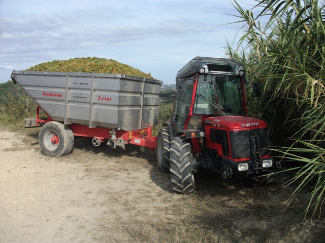

    Per quanto riguarda il traino, pensate si possa trainare un rimorchio da 40q con freno idraulico? che differenze di comportamento avrei fra i due modelli citati?
    In teoria dovrebbe essere omologato per traino fino a 60q ma chiedo a chi ha già esperienze in merito se è meglio una macchina più pesante (...o un rimorchio più leggero).

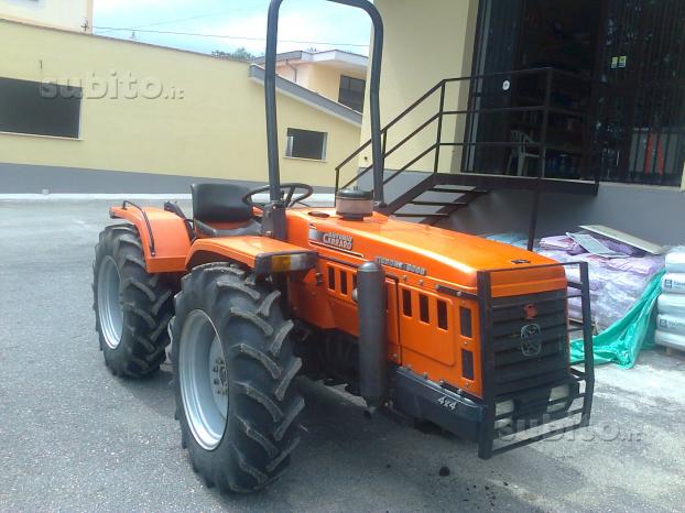

    Inoltre cosa mi dite riguardo il colore? quelli arancioni hanno delle particolarità rispetto a quelli rossi o si tratta solamente di verniciatura diversa per cambio colore brand?
    Hanno anche altre differenze?
    Grazie per la collaborazione

      quello arancione e più datato e non dovrebbe avere la doppia frizione e cambio sincronizato...anzi arancio dovrebbe essere un 8000 e non 8008 che come motore cambia tanto sempre in favore del rosso............che prezzo chiedono?

          credo che anche un isodiametrico con un rimorchio monoasse vada bene al traino, il mio non saltella neppure con più di 60 qt al traino, ovviamente senza esagerare nelle discese. Nella fotografia ci sono 5920 kg di uva
