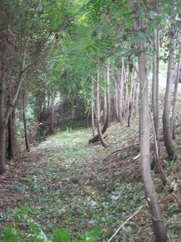

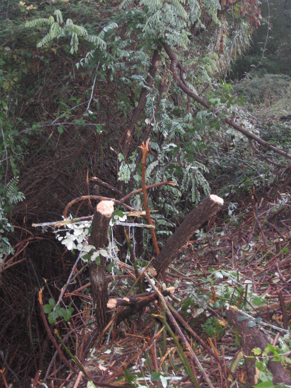

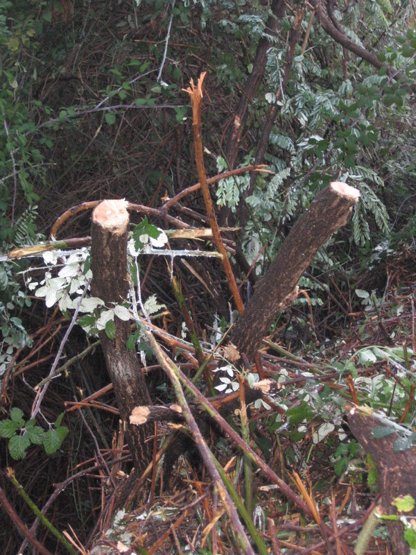

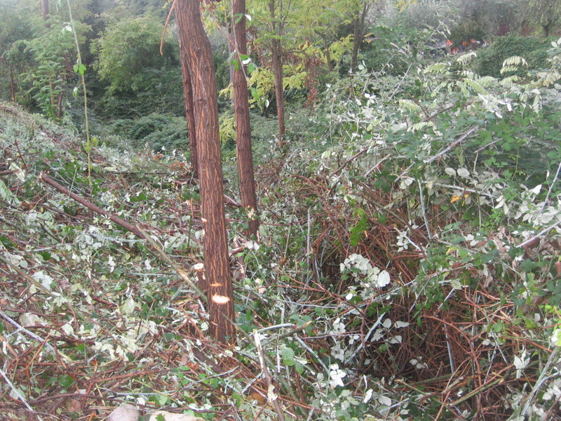

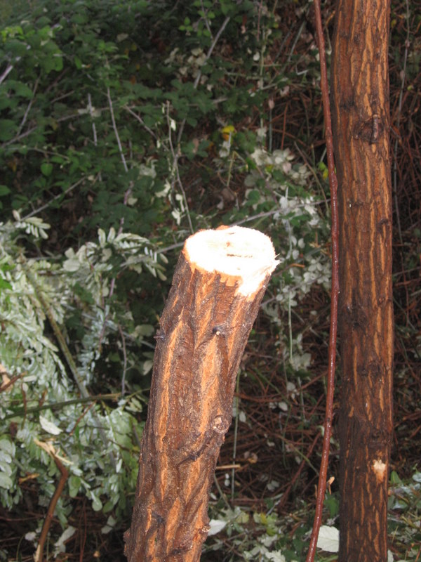

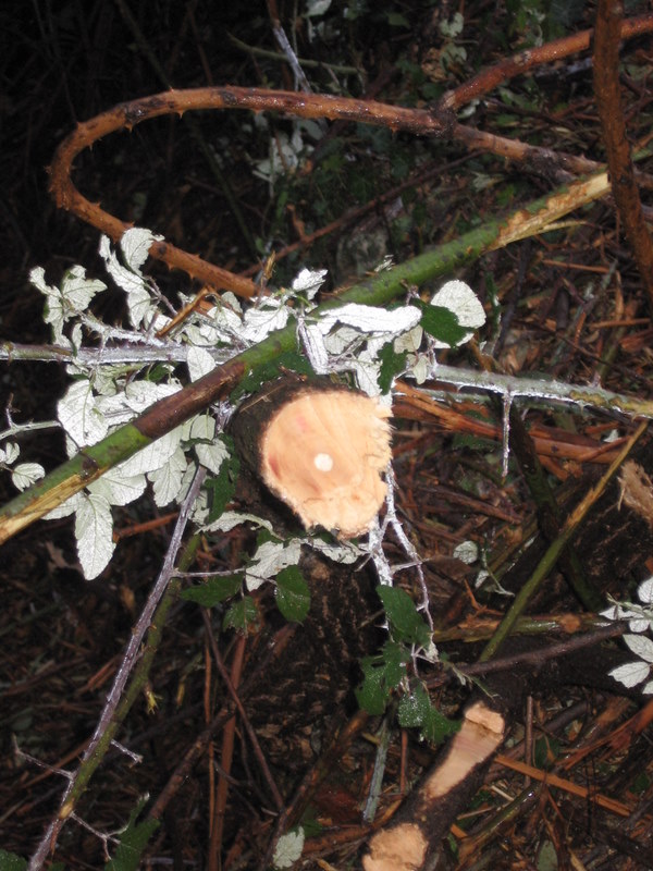

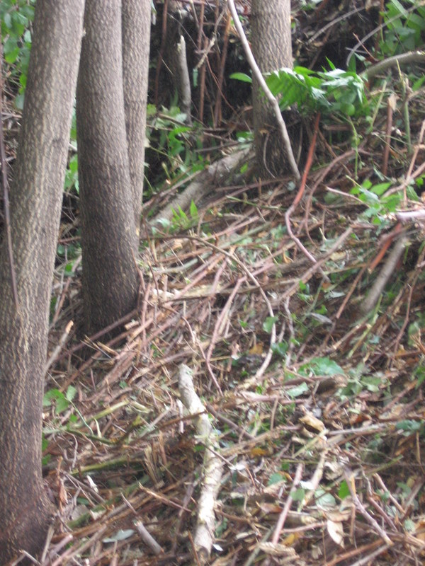

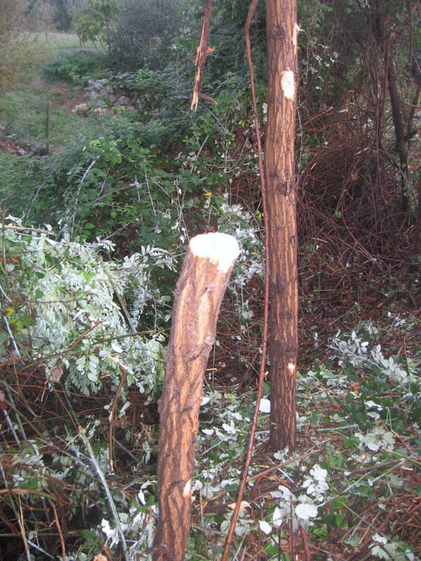

          Finalmente grazie a qualcuno di noi che ringrazio tanto sono riuscito a rimpicciolirle spero nn siano troppe.
          NB le piante con il tronco le ho tagliate con lo stone senza tanta difficoltà, semplicemente mostruoso!!!!!!!!!

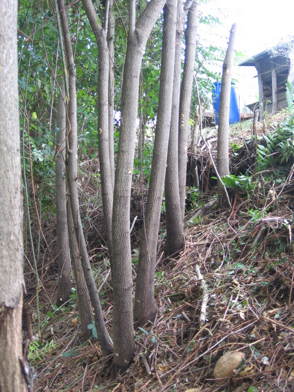

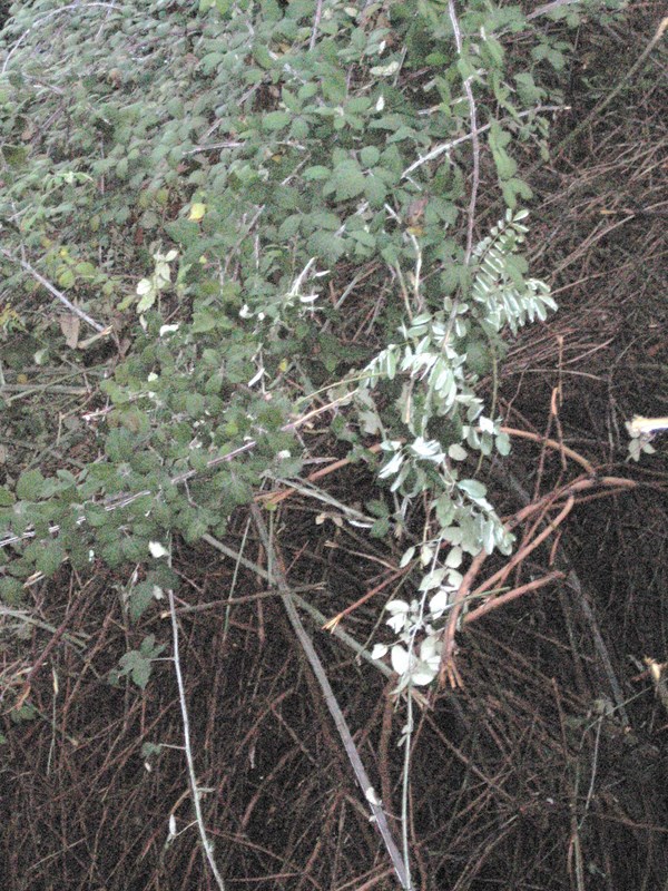

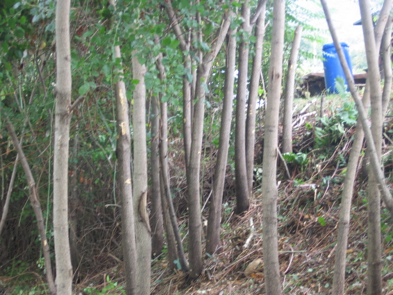

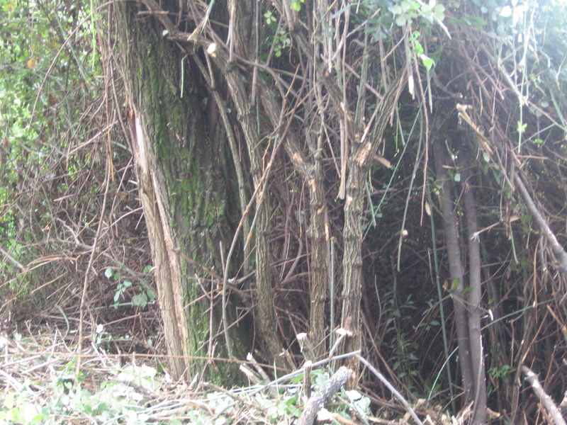

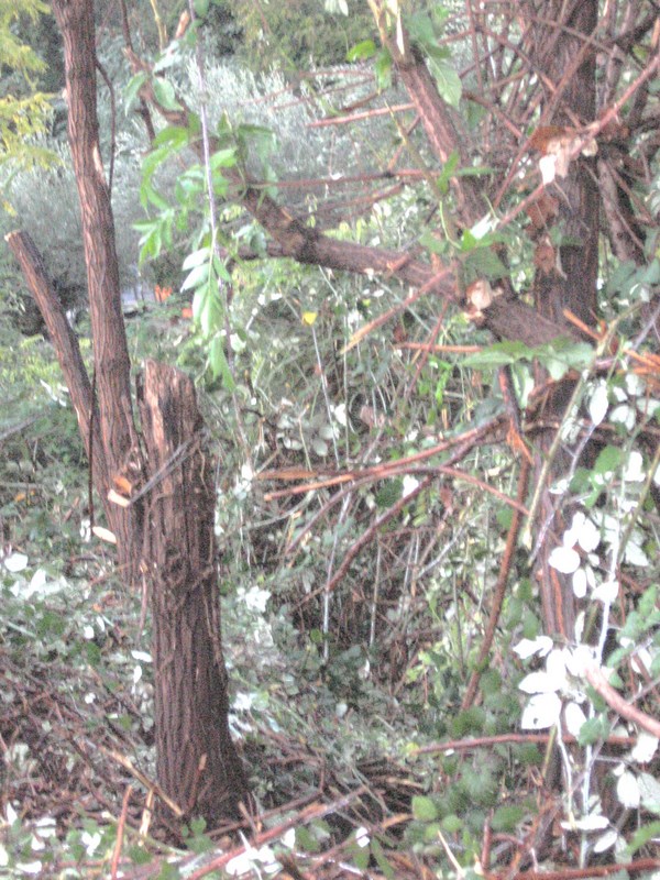

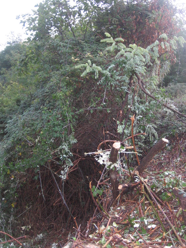

              Aggiungo altre foto dei lavori fatti con macinone e stone, in precedenza nn ci stavano
              Ultima modifica di deturpator; 03/11/2009, 05:43. Motivo: aggiunta
              GAAAASSSSSSSSSSSSSS
              • Ciao,

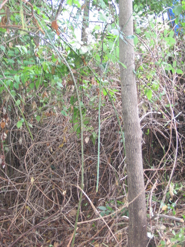

                scusate l'OT nelle belle immagini che hai mandato, nelle ultime ho riconosciuto le piante che hai lasciato, magari lo sai già ma quella pianta è un infestante di origine cinese colonizza anche + della robinia ma in compenso il legno non vale una cippa, si chiama Ailante, in Svizzera è bandita.
                Si diffonde sia attraverso le radici lunghe anche 40 mt che con i semi portati dall'aria, è particolarmente tenace ed il male è che soppianta le specie tipiche originarie dei nostri boschi.

                  si grazie lo sapevo, il problema è che al momento sono le uniche che riescono a far un po di barriera che serve a mio padre. Quando avrà un po di soldi da investire quel pezzo verrà ruspato tutto e ripiantato con autoctone.
