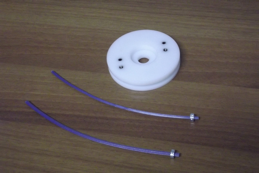

                        • Ho ritrovato sul forum questa foto che avevo inviato all'amico 90 c il 2/2/2013, non sapevo come pubblicarla... ora con un semplice copia incolla sono riuscito ad inserirla
                          ne avevo fatto riferimento nel mio post 1993 alla pagina 67, dove dico che uso gli spezzoni di filo consumati dopo aver applicato un dadino come quelli nella foto.
                          questi sono fili nuovi lunghi 21 cm., appena riutilizzo fili usati farò delle foto e le pubblicherò.
                          Da notare che ancora utilizzo la prima versione della testina "Pratica"... parafrasando una vecchia reclame di una nota ditta di cioccolato " sono la prima e resto la migliore"

                          • Mario.sa mi spieghi perché hai messo dei dadini sugli spezzoni di filo?il filo sembra quello della Joans,giusto?
                                riutilizzo gli spezzoni consumati spuntandoli con una forbice in modo da togliere gli sfilacciamenti e inserendo un capo del filo nel dadino e poi lo schiaccio... metto i dadini negli spezzoni per sfruttarli al massimo... ovviamente con un solo filo la testina a meno capacità distruttive, ma questo sistema lo utilizzo in zone del terreno meno sassose e va bene, più o meno come in una batti e vai, con un solo filo che esce dalla testina.
                                il filo è quello che tu dici, della joans, quadro da 3,3 mm. ma va bene anche tondo
