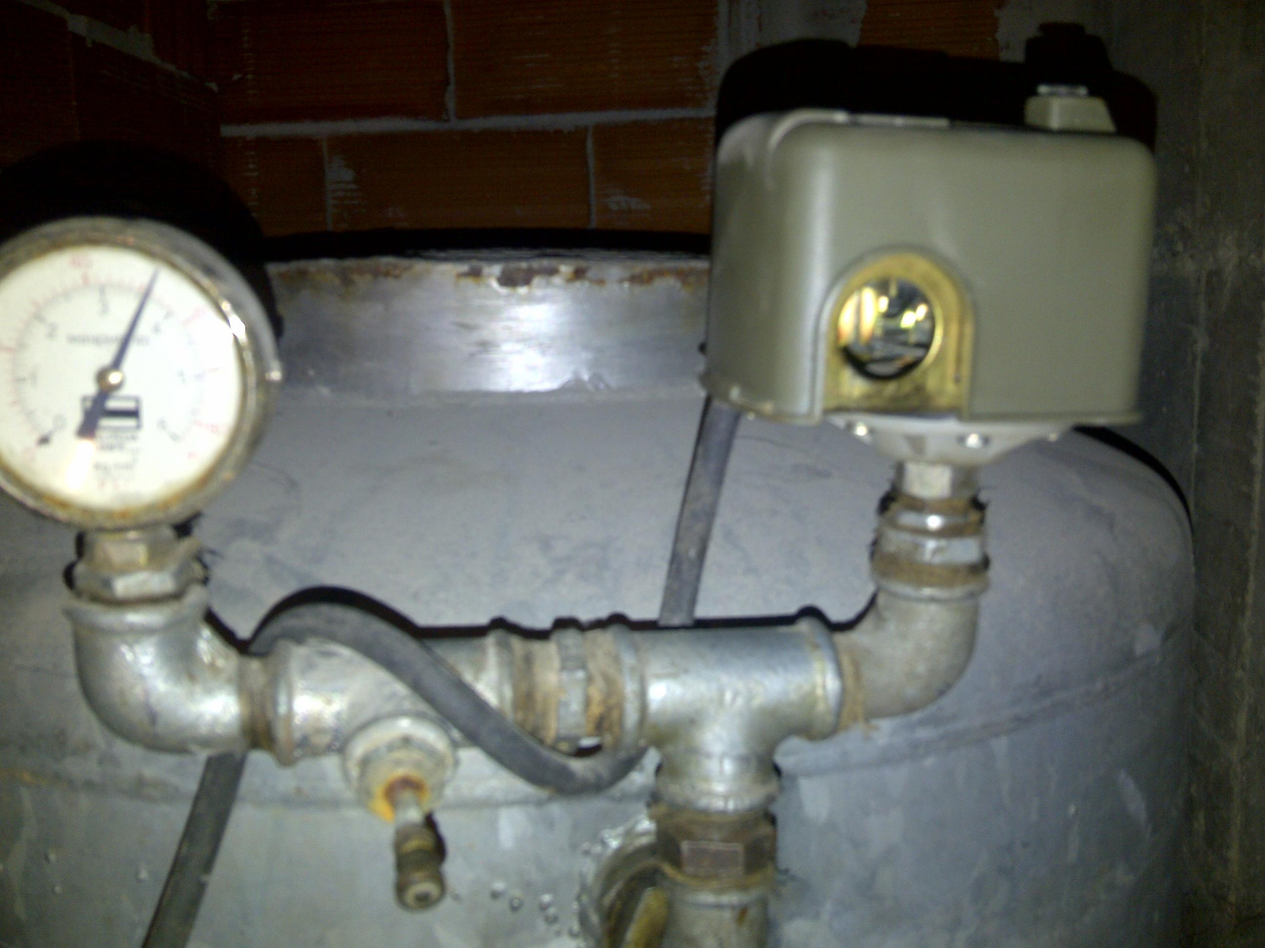

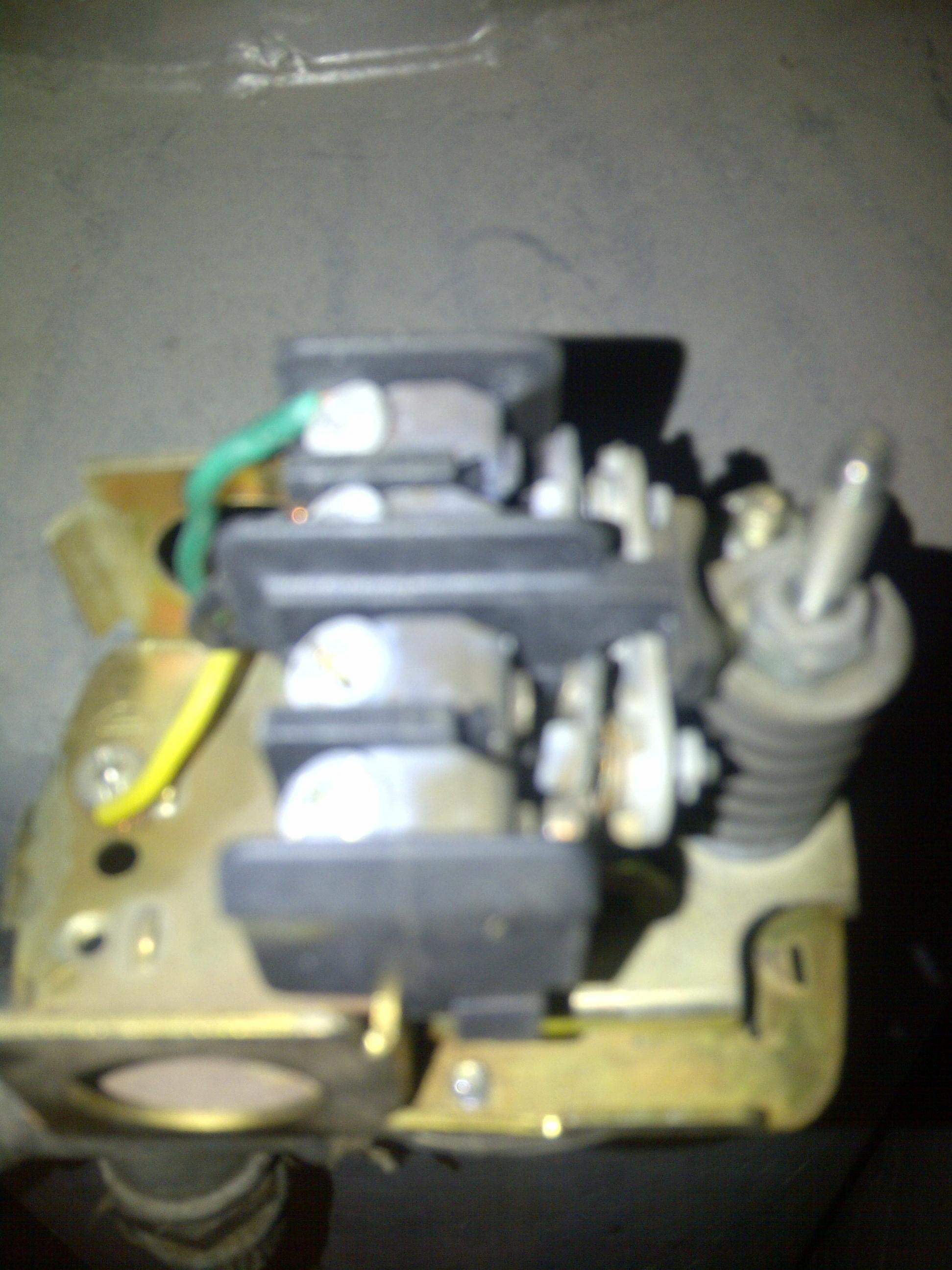

                                          regolazione autoclave
                                          premetto sempre le scuse per la mia ignoranza....
                                          ho un'autoclave collegata ad una pompa sommersa che uso per irrigazione prato (sia in manuale che collegata ad impianto di irrigazione a 12 zone)
                                          La pompa tira su circa 50lt al minuto con 2.5bar
                                          il vecchio idraulico che l'aveva montata non sta piu' bene e vorrei imparare ad arrangiarmi
                                          Fino allo scorso autunno staccava la pompa quando raggiungeva le 3atm e si riaccendeva a 2.5atm
                                          Ora si attacca e stacca in pochi secondi... si attacca a 3 atm e si spegne rapidamente a 4 atm.
                                          Ho provato a reimmettere aria con il compressore: ho scaricato tutta l'acqua e pompato aria fino al raggiungimento delle 2 atm.
                                          Mi date qualche dritta so come regolarla? Vorrei che tornasse a staccare a 3atm
                                          Alle qualche foto
                                          Grazie in anticipo
                                          • #81
                                            Originalmente inviato da cesare Visualizza messaggio
                                            Grazie in anticipo
                                            Più che di regolazione del pressostato,credo che si sia "sgonfiato" il vaso di espansione.
                                            A impianto vuoto,occorre ripristinare la pressione dello stesso(circa 1,5 BAR)
                                            C
                                            • #82
                                              Se ha una palla, la devi smontare, scaricare tutta l'acqua completamente e, poi gonfiarla a 1,5 o meglio come dice il mio idraulico ad 1,2.
                                              Devi inoltre prima di rimontarla controllare che non si sgonfi, perchè allora vuol dire che si è rotta la camera d'aria interna.
                                              Poi la rimonti e a questo punto regoli le due viti del pressostato.
                                              La vite corta regola lo stacco alla press max.
                                              La vite lunga regola la pressione minima di attacco del motore
                                              le regoli alla pressione di come te le aveva regolate l'idraulico.
                                              Inoltre devi verificare che nel forellino dove è attaccato il pressostato non ci sia della sporcizia o ruggine che ne impedisca il funzionamento.
                                              • #83
                                                se dai dei colpetti al polmone lo senti che suona come se fosse vuoto o come se fosse pieno?se suona vuoto va bene ed è pieno d'aria altrimenti si è riempito d'acqua e va rigonfiato.scarichi l'impianto finchè non smette di buttare acqua dalla valvola o dalla cannella per svuotare l'impianto e lo gonfi.e ripeti finchè non si è svuotata l'acqua dal polmoncino.prova a gonfiarlo a 1,5
                                                • #84
                                                  Può darsi che il pressostato sia andato, solitamente l'attacco e stacco rapido è un sintomo sintomo di questo.
                                                  Comunque prova anche a regolarlo seguendo la procedura
