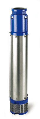

              grazie mille a tutti siete fantastici, di certo ho capito che mi serve una pompa sommersa, sapete anche dirmi su quale orientarmi per l'acquisto e magari se esiste una vendita online vantaggiosa? grazie ancora dei Vostgri preziosi consigli
                ...lunico problema è che le pompe a immersione hanno elevata portata ma bassa pressione equindi non sono adatte a alimentare un impiano o una manichetta da giardino. Avresti bisogno di un serbatoio d'espansione e di una ulteriore pompa...

                          Ciao, secondo il mio modesto parere, la soluzione migliore sarebbe la pompa sommersa da collegare all'estremità dell'ago di pescaggio.

                              Ci sono vari modelli, 220 volt e 380 volt, con potenze dai 0,5 cv ai 50 cv e diametro tubo di 100 mm o 150 mm. Penso che sicuramente troverai il modello più adatto alle tue esigenze...
