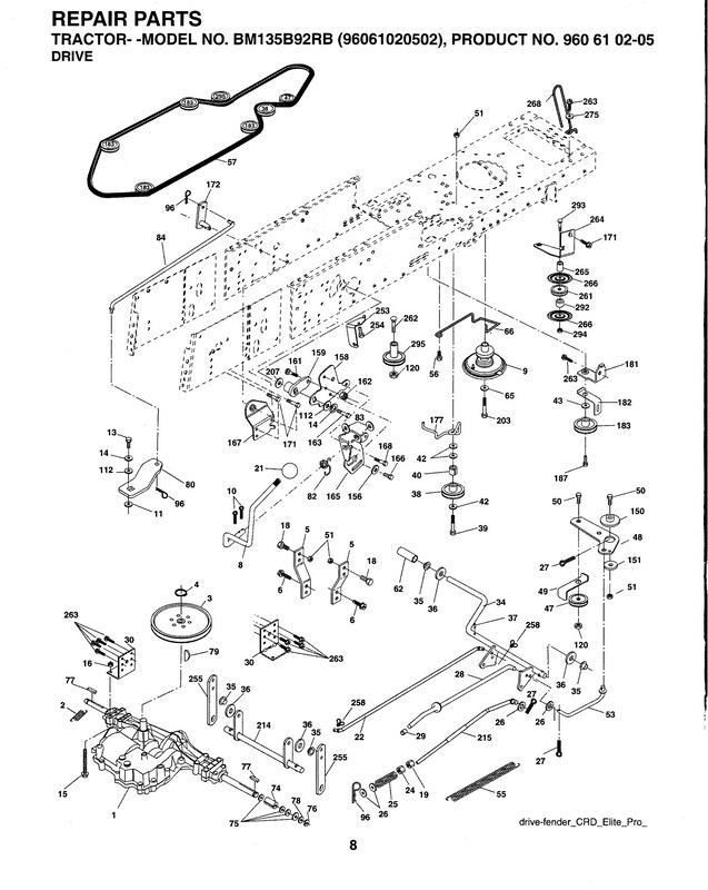

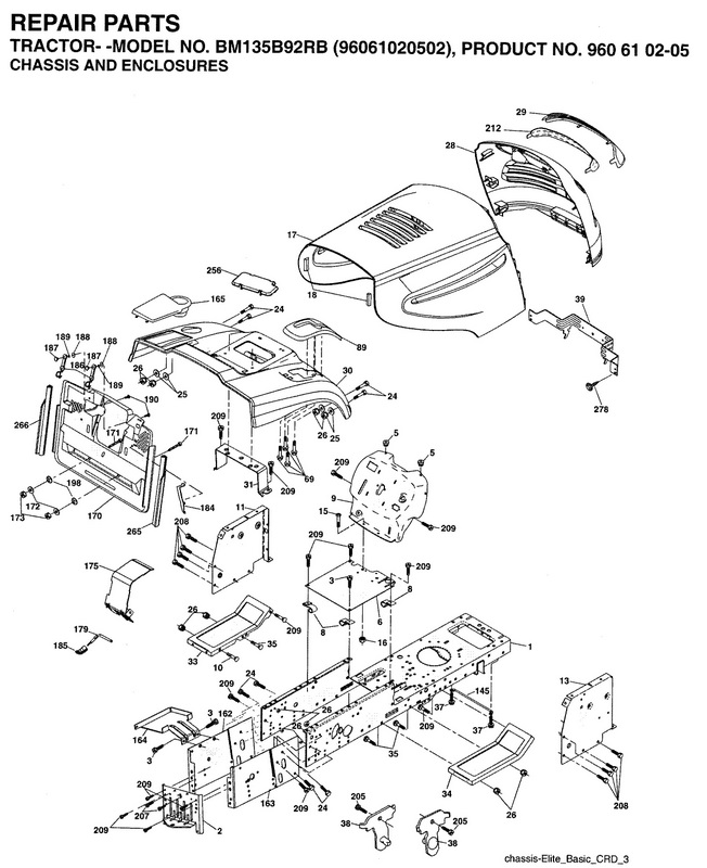

        Beh andrea, non volermene però sei praticamente contestabile su tutta la linea.
        Posto dopo alcune scansioni, che ti chiariranno le idee sui perchè delle mie critiche.
        Per il tirante dell' acceleratore, mi sembra di capire che il tuo non arrivi a fondo corsa (e non arriverà neanche la levetta di comando). A parte che lo stesso succede (guardacaso) sul mio (e che ben prima del tuo negoziante ho provato a "risolvere" nella stessa maniera, scoprendo poi che avevo solo fatto peggio), c'è da dire che la corsa della leva si "uniforma" a tutti i motori che quel telaio può supportare, e che non si può aumentare il numero di giri del motore semplicemente "tirando" di più l' acceleratore. Altrimenti significherebbe che siamo sempre in presenza di errori di montaggio, che hanno superato la fase di collaudo. Sul motore c'è un limitatore di giri (che sul mio, se non erro, è ottenuto attraverso un meccanismo regolato da una molla calibrata, posso tirare l' acceleratore quanto voglio, posso solo fare danni). Piccoli giochi sulla corsa della leva sono pertanto normali.
        Dici che la macchina in mio possesso non è destinata ad uso professionale? E' uso professionale tagliare 2500mq pianeggianti circa una volta ogni settimana e mezza con un tagliaerba da 13,5cv (pagato 1800 euro)? Il bcs ha meno cavalli, ha 30 anni, non ha avuto problemi di quel genere.
        Macchina e piatto sporchi? Stai guardando le foto che ho postato? Viene il dubbio per qualche motivo:
        1) Hai visto le foto del trattorino sia smontato che montato, e il piatto non aveva un filo di terra (semmai era ruggine), dato che l' avevo pulito profondamente a fine stagione e dato l trattorino a fare il tagliando al negoziante;
        2) Hai visto la foto del trattorino ribaltato di fianco, piatto appena riverniciato;
        3) Hai visto la foto che avevo fatto per mettere in vendita il trattorino, che dalla riverniciatura in poi non aveva tagliato erba (solo 50mt su terra per la foto, visto che avevo lavori di ristrutturazione in garage);
        4) Ogni volta che finisco di tagliare pulisco bene il piatto sotto, però NON lo lavo con acqua, dato che ho tolto una notevole quantità di ruggine, tra i vari posti, anche dalle boccoline INTERNE ai cuscinetti delle verie pulegge della cinghia, e che per toglierla mi sono dovuto armare di pazienza, carta vetrata fine e un piccolo tornio messo a disposizione da un amico; per inciso, in nessuno degli assemblaggi ho trovato un minimo di grasso a protezione delle parti metalliche scoperte (semmai l' ho aggiunto io, di quello per applicazioni agricole e marine oppure grafitato);
        5) Sotto al piatto e sulle lame, dopo il lavaggio con acqua (in particolare dopo la verniciatura e l' affilatura lame) ho messo dell' olio per catene di motoseghe con un pennellino;
        6) Non lascio erba fresca a contatto con la struttura del trattorino, in particolare dopo avere scoperto che non solo non è stata fatta zincatura, ma nemmeno cataforesi o simili, pertanto l' esposizionje alla ruggine è massima, come le foto eloquenti del telaio sotto il supporto metallico posteriore (posto non esposto assolutamente all' erba, è una giuntura tra due lamiere) dimostrano; altro punto assolutamente evidente è la ruggine sugli assemblaggi del piatto, cosa che ho puntualmente verificato (usciva dai supporti ruotini antiscalpo) su un' altra macchina in vendita nuova presso un brico.
        7) Posso concordare su un po di polvere di terra sulla struttura della macchina, poco fango attaccato alle ruote, però stiamo parlando di una macchina agricola: hai mai visto gli agricoltori pulire con lo spazzolino le ruote del trattore dopo ogni uso?
        Sono un tecnico, alla sfortuna non credo. Credo invece ad assemblaggi e progetti approssimativi, che statisticamente si traducono in un abbassamento dell' mtbf. Della garanzia poco importa: una macchina che costa di listino 3720 euro (la mia, che poi scontata arriva a 1800) ha una vita lavorativa ben superiore ai due anni (durante i quali lavora circa 100 ore).
        Oltretutto, dalle scansioni che allego qua sotto, puoi ben vedere che la mia macchina è husqvarna a tutti gli effetti: dal certificato di conformità è ben evidente chi è il produttore. Bestgreen è solo il marchio.
        Quindi non è un azzardo dire che la macchina che ho è identica alle husqvarna: è husqvarna, guarda un po'.
        Assemblaggi e pignoleria degli stessi? Ho qualche dubbio, soprattutto perchè mi pare di capire che si parli dello stesso stabilimento di produzione (e una linea di produzione costa milioni di euro).

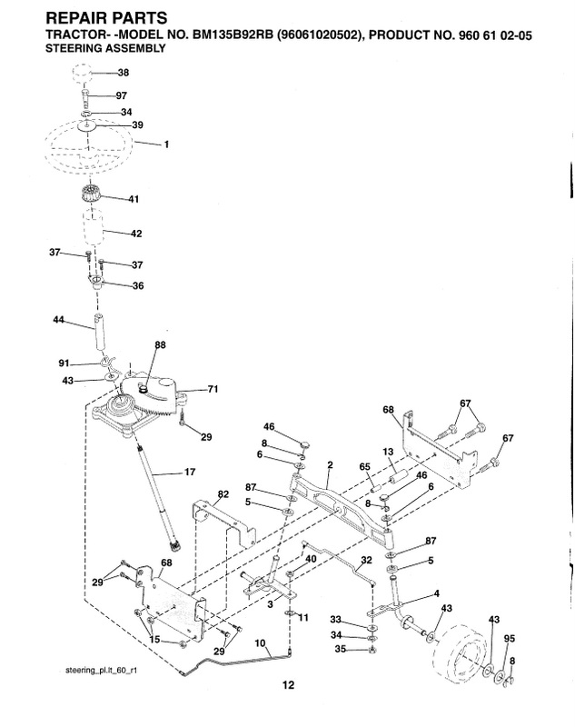

        Semmai, il difetto del gioco dello sterzo (che non ho ben capito come pensi di risolvere con l' uniball, dalle scansioni qua sotto puoi capire perchè lo dico), che affligge anche la mia macchina, conferma il problema di cui si parlava: deformazione dell' astuccio di sostegno del ponte anteriore... banalità che costringe a rivedere i supporti (che per smontarli bisognerà impazzire), probabilmente creando una guida opportunamente rinforzata che consenta al ponte solo lo scorrimento orizzontale e la rotazione, attorno al punto di cerniera, solo verticale (non come adesso che il ponte ruota in orizzontale quando giro il volante: 1/3 di giro volante senza che le ruote si muovano).
        Per il cambio: hai l' idrostatico, non puoi fare un paragone col mio meccanico, i cui giochi e imprecisione sono dovuti al progetto approssimativo; scomponendo le forze lungo l' unico tirante che porta dalla leva cambio alla trasmissione, è facile verificare che il modulo della componente che va a far girare l' albero di comando sulla trasmissione vera e propria varia in funzione della posizione in cui si trova la leva del cambio (e quindi in funzione della marcia inserita), mentre le altre componenti della forza si scaricano tutte sulla struttura meccanica dando luogo semplicemente ad attriti, giochi e imprecisioni. Anche in questo caso dai disegni qua sotto puoi verificare, quindi non è che sono io sfigato. Per inciso, questo "principio" è ben conosciuto da centinaia di anni, e adoperato massicciamente nella realizzazione di pianoforti e, soprattutto, organi a canne a trasmissione meccanica da almeno trecento anni, quindi un cambio preciso si può fare (e la trasmissione è precisa, basta prendere una chiave inglese per verificarlo).
        Interessante sarebbe sapere se il telaio della mia macchina è lo stesso della tua, come sospetto fortemente, e se poi le parti di ricambio sono le stesse (cosa che alimenterebbe ancora di più i miei sospetti sulla verniciatura).

          Qui sono io a correggerti, infatti ogni motore ha la possibilità di aumentare il n° di giri, e nella fattispecie il motore kohler ha esattamente la piastra che descrive dukati, proprio per aumentare i giri che vengono tarati più bassi per ottemperare alle normative sull'inquinamento.
          Originalmente inviato da alx77 Visualizza messaggio
          Effettivamente data la macchina i tecnici husqvarna la consigliano per una metratura massima di 2500 mq, per tagli regolari ogni settimana

            2) per quel che riguarda lo sterzo invece posso dirti che nel mio caso il gioco nn provine dal piantone ne tantomeno dal cuscinetto di sterzo!!
            il gioco è dovuto in parte alla tolleranza di accoppiamento tra l'ingranaggio sul piantone e quello di comando. ( qui nn si può fare proprio nulla )!!!!!
            l'altra parte del gioco sterzo invece deriva dall'asta di comando che unisce le ruore con il sitema sterzo.
            in questo caso è facile intervenire eliminado il gico mettendo all'estremità due uniball con coscinetto a sfera !!
            cmq per la cronaca anche gli altri trattorini della concorrenza hanno gioco allo strerzo ... ma è un gioco accettabile del resto come quello che ho io .... ma è solo per essere pignoli !!!

              Lo sterzo che ho io sopetto sia uguale identico al tuo (ingrassatori compresi), se vuoi pure la lista dei ricambi è la pagina a fianco a quella che ho postato. Sarebbe interessante fare la verifica. Altra cosa da verificare è il movimento del gruppo pignone-corona e del ponte davanti. Sul mio va tutto perfettamente bene fino al ponte anteriore (in ghisa, uguale al tuo), del quale sospetto si sia deformata la struttura di supporto come dice maxb nel forum trattorini (perchè il ponte ci balla dentro).
              Se il progetto è lo stesso, mettere due uniball tra l' asta di comando e i due supporti ruote serve a poco, però la cosa è da verificare (prova a guardare nel manuale d' uso, dovresti avere schemi e lista ricambi, come me).
