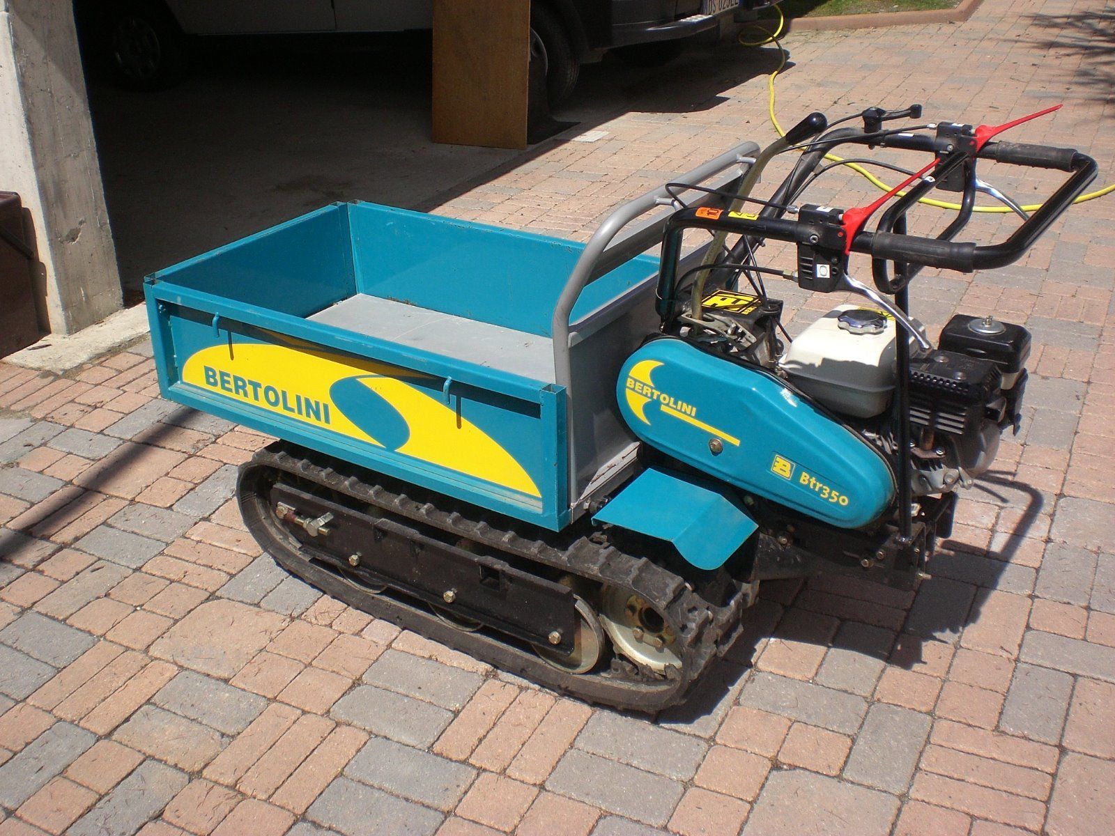

Ho trovato una Bertolini BRT350 con motore Honda GX120 4 cv praticamente inutilizzata non troppo distante da me. A parte il chiedermi com'è possibile che ci sia ancora praticamente nuova una macchina che, leggendo questo forum specie i messaggi di Fede73, sarà uscita di produzione da 5-10 anni, secondo voi faccio un buon affare ad acquistarla per 1900-2000 euro?
E' ancora valida secondo voi e si sentirà tanto la mancaza di cavalli?
PaoloUltima modifica di donpablo75; 05/01/2019, 19:12. Motivo: Tolto un errore grammaticale di battitura...sorry
Ne possiedo una identica dal 2007, utilizzata per trasportare pellet e legna su strade di campagna non asfaltate, quando ritiro i miei annuali 5 bancali di pellet la carico fino a 420 kg grazie le sovrasponde da me costruite
durante l'uso deve superare una salita a gradini di sasso e inseguito una discesa a gradini di sasso ogni gradino con un carico di 420 è una mazzata per la trasmissione sento slittare la cinghia della trasmissione dallo sforzo quando cade dai gradini ma non ha mai avuto problemi, i freni a tamburo con un carico di 420kg sono un pò sotto dimensionati stenta a fermarsi in discesa mai caricata oltre questo peso forse la versione da 500 kg ha freni più robusti o una molla che aziona il freno di stazionamento più potente, grande stabilità grazie ai larghi cingoli e alla ridotta altezza da terra, nota dolente; il cassone con le sovrasponde le saldature sono molto sollecitate al punto che lo scatolato si snerva e la saldatura arriva a strappare il metallo mi è sucesso un paio di volte ora ho sostituito lo scatolato del cassone con uno dallo spessore maggiore ho inserito e saldato le barre tonde di supporto all'interno dello scatolato e inserito all'interno della barra tonda una barra filettata M14 in acciaio che tramite 2 bulloni precarica la sponda, ho saldato delle squadrette di rinforzo ai bordi del cassone con questi accorgimenti non ha mai dato problemi...
*l'olio motore di scarsa qualità versato dal venditore nell'honda GX160 imbrattava la candela e rendeva difficile l'avvio sostituito con bardhal xtc 60 ho risolto il problema
*sostituito 5 volte i cavi dei freni ogni tanto si rompono
*sostituitio 5 candele per usura
*1 cinghia della trasmissione per usura
*sto per cambiare i cingoli che ormai sono lisci costo 290 euro1 Foto

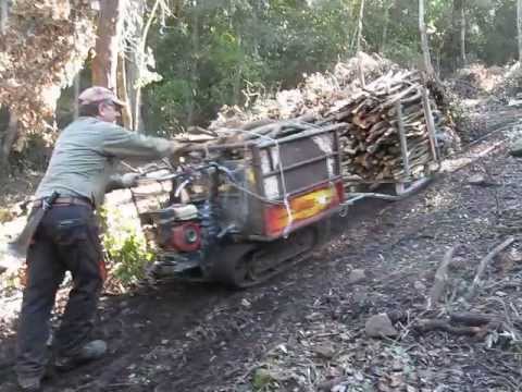

si presta nei usi più disparati nel video lastessa motocariola che possiedo rimarchiata che trasporta legna + un rimorchio di legna

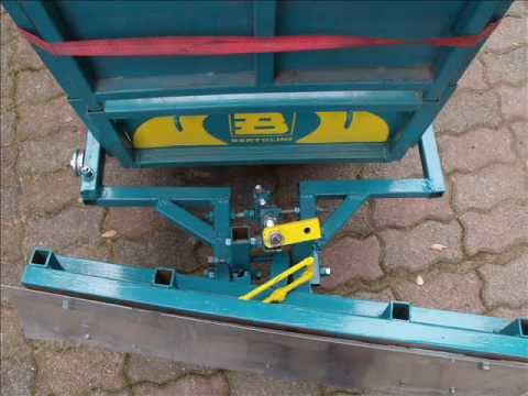

nel mio piccolo mi sono limitato a costruirgli una pala da neve che se la cava egreggiamente quando nevica
