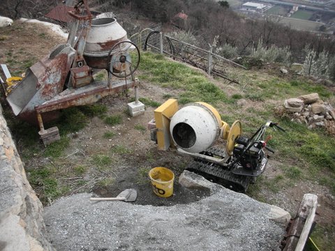

In questi giorni ho provato la betoniera semovente autocostruita descritta sopra, qualche posta fa
Sono molto soddisfatto del sistema è veramente pratico.
La motocarriola molto robusta e con marce adeguate.
Il motore parte con lo starter azionato al primo colpo, non si può accelerare per un blocco che si toglie solo abbassando la leva rossa del freno.
Lo sterzo graduale funziona in modo esemplare.
Il freno è molto efficiente.
I problemi sono nel modo di operare nella guida della motocarriola che è molto diverso dalle altre fin qui guidate.
Si mettono le marce, poi si abbassa la leva del freno, questa manovra è alquanto trigosa e richiede le due mani. (ho tramite un fil di ferro, eliminato un primo blocco al fine di operare con una sola mano)
Abbassata la leva rossa si sono allentati i freni, se si è in pendenza si deve subito accelerare per azionare la frizione tipo motosega, dece, motorini, ecc questo per dare il collegamento motore cambio cingoli.
Per fermare se si è in piano, basta mollare l'acceleratore, e tutto si ferma, si può cambiare marcia, e ripartire accelerando.
Se si è in emergenza si molla la leva rossa e tutto si blocca.
Io che ero abituato a altri modi di guida, ho un po ' tribolato a prendere confidenza col sistema e per i primi lavori mi guardo bene dall'andare in posizioni difficili.
Scusa Sergio forse non ho capito.... in pratica oltre alla cinghia la motocarriola è dotata anche di una frizione centrifuga che una volta intestata trasmette il moto dal motore alla cinghia e poi al cambio? Giusto?
Appena ho tempo cerco di capire come la puleggia sul motore trasmette il moto alla cinghia, ma lo fa la detta puleggia a frizione in base al numero di giri del motore.
Per esempio sei in piano, acceleri un po' e parte regolarmente, arrivi carico in salita, si ferma, devi accelerare di più e riparte, insomma se hai solo quella ti ci abitui e fine, ma io che passo dalla cinghia a tensione, alla frizione, all'idro, con i miei oltre sessanta comincio a perdere il controllo, eh eh, eh.
Ieri sera ho rinforzato l'omega della betoniera, andando in discesa, è comodo salire sulla pedana motore per equilibrare il carico, ma questa sotto l'effetto del carico fletteva in apertura.
Oggi se lavoro a sufficienza, rifaccio muri a secco provo la modifica.
I muri detti a secco hanno fondazione con un po' di cemento, poi circa mezzo metro a secco, quindi un piccolo cordolino interno con un ferro da 6 o 8 .
Altro mezzo metro a secco e altro cordolino invisibile sulla facciata.
La maggior parte è lontana dalla sabbia quindi quando usavo la betoniera tradizionale e ribaltavo nella dumper, dopo lungo viaggio il cemento era vibrato sul fondo e dovevo a grande fatica rimescolarlo col badile.
Ora è una delizia versare a poco a poco nei secchi o direttamente.
Non capisco proprio a cosa serva un blocco supplementare sulla leva del moto?
La leva è in plastica pure delicata se per caso la si urta anche da ferma si rompe.
Ad ogni modo per ora ho tolto il fil di ferro e anche la molla supplementare che rendeva la manovra difficile, ora con una mano riesco a premere il blocco e contemporaneamente abbassare.
Ad ogni modo la betoniera al seguito è una delizia.
