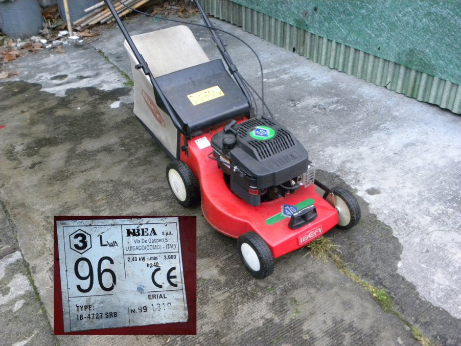

    Buona sera a tutti.
    Scrivo per chiedere supporto a tutti i membri del forum che vorranno cortesemente aiutarmi.
    Sono in possesso di una tosaerba Ibea di cui, sfortunatamente, ho smarrito i libretti. Qualcuno cortesemente saprebbe dove posso reperirne una copia?
    Devo affilare la lama ma non ho la benchè minima idea di come fare. Anche per questo, mi appello alla vostra cortesia.
    Ringrazio anticipatamente per tutti i consigli che vorrete darmi.
    Cordiali saluti
    Silvio _principiante_
    Ciao.. per quanto riguarda lo smontaggio della lama è molto facile.
    * ruoti il tagliaerba su un lato(quello dove c'è il tappo dell'olio)
    * prendi una chiave della dimensione del bullone che la tiene e un cacciavite un po resistente,
    * tieni ferma la lama facendo perno su basamento del motore o un qualche punto comunque saldo e resistente
    * sviti la vite in senso orario(magari occorreranno anche della martellate alla chiave se non l'hai mai smontata)
    * una volta tolta la lama la moli con una smerigliatrice/ mola) e la rimonti facendo i passaggi inversi..
    anche se non la stringi eccessivamente facendo andare la macchina il dado si stringerà da solo

      ciao 128Special ,scusami se mi permetto,ma il motore in questione è un briggs e stratton, non mi risulta che ci siano bulloni mozzo lama che si svitino in senso orario. Per principiante in quanto ai libretti, dovresti contattare un rivenditore ibea nella tua zona.
        ah già..si potrebbe anche essere che si sviti normalmente... sorry
        solitamente vado a tentativi quando devo tirar giù la lama ai tagliaerba
          Tosaerba Ibea
          Grazie! Proverò. Anche se questo tosaerba è stato acquistato tramite un mediatore da una persona anziana che è rimasta vedova e vendeva tutto perchè stava lasciando una casa con giardino per andare a vivere in un alloggio. Non ho mai visto libretti di istruzione... E a dire il vero non so nemmeno dove possa essere stato acquistato. Anche se conosco un negozio - rivenditore Toro, Ibea - qui nella zona cui solitamente non mi rivolgo perchè ha dei prezzi alti. Per lo stesso prodotto so' di gente che va ad un negozio distante 50 chilometri e riesce ancora a risparmiare sul prezzo...
          Posso chiedere altri trucchi per la manutenzione? Ad esempio come lubrificare le ruote posteriori collegate al motore per la trazione? Trucchi per aumentare la durata della cinghia che porta il muovimento alla ruote posteriori. Trucchi per la manutenzione dell'apparato trazione in generale? Ogni quanto cambiare l'olio, candela, filtro aria? Dopo aver affilato la lama tante volte, come faccio a capire che non si può più affilare e devo comprarne un'altra? Grazie in anticipo per le risposte.
            Grazie a tutti per i consigli.
            Ho affilato la lama e la qualità del taglio è migliorata moltissimo.
            Ne approfitto per chiedere altri consigli.
            Due anni fa ho cambiato l'olio mettendone del nuovo consigliatomi da un rivenditore IBEA. Dopo il cambio, avrò svolto si e no 20 ore di lavoro. Mi consigliate di cambiarlo o posso tenerlo ancora? Quali sono i criteri per capire quando l'olio va cambiato?
            Alle volte capita che quando accelero dopo aver lasciato il motore al minimo per qualche minuto fumi un po'. È normale?
            Secondo voi, se aggiungo qualche goccia di olio nel pieno della benzina, può far male al motore oppure no?
            Grazie per le vostre risposte.
            Ultima modifica di _principiante_; 19/10/2010, 22:09. Motivo: aggiunto particolari
              L' olio lo si cambia ogni circa 50 ore di lavoro ( o più o meno, dipende dal motore e dll' uso che se ne fa... guarda sul manuale d'uso e manutenzione), o comunque a ogni rimessaggio invernale.
              Che faccia un poco di fumo bianco è normale, i motori al minimo hanno una combustione irregolare e generano residui di combustione che vengono espulsi (fumo) quando riacceleri.
              Non aggiungere nulla alla benzina, va bene così com'è... l' importante è che tu non la faccia invecchiare, una volta presa alla pompa non conservarla più di qualche mese.
