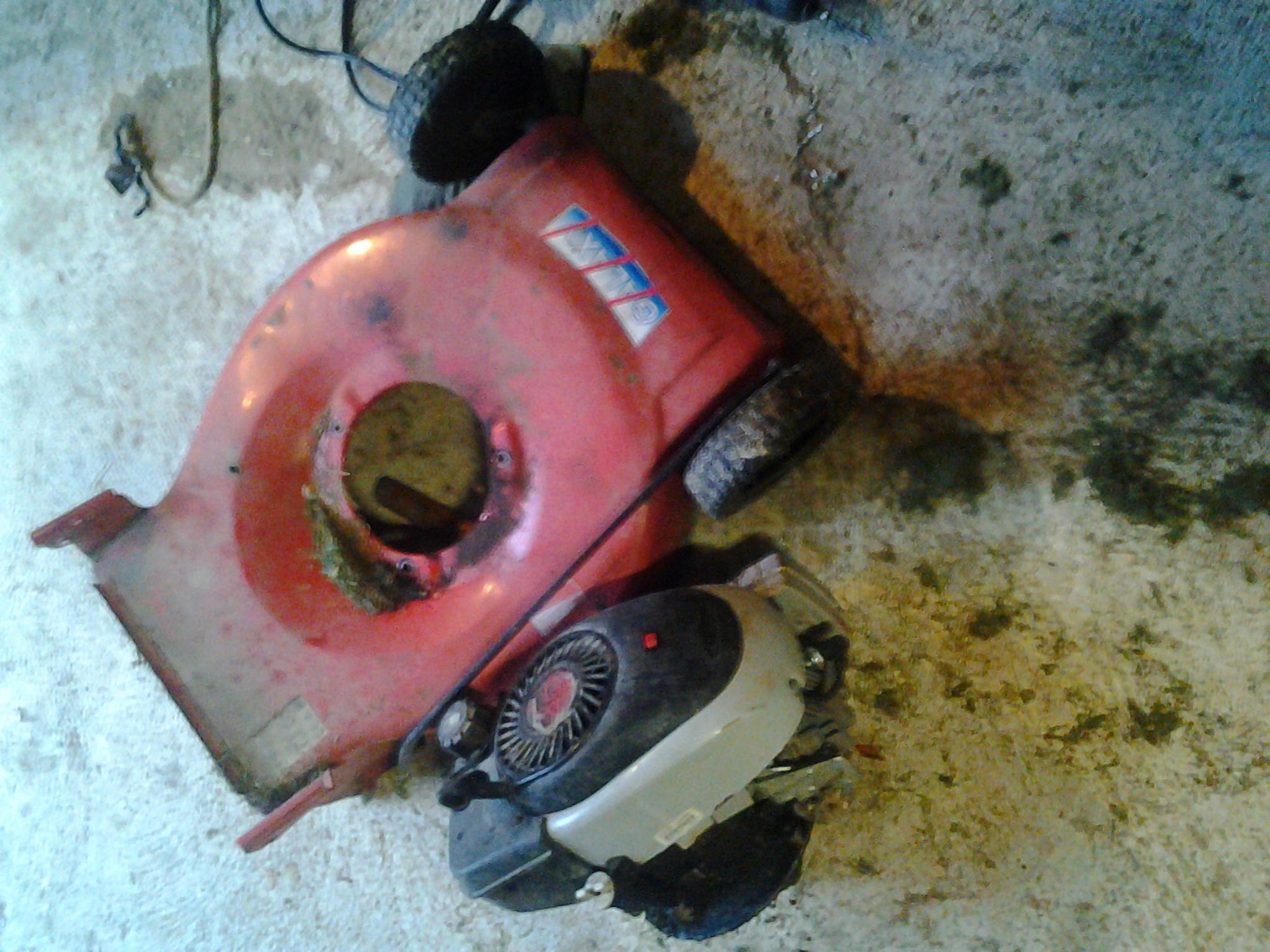

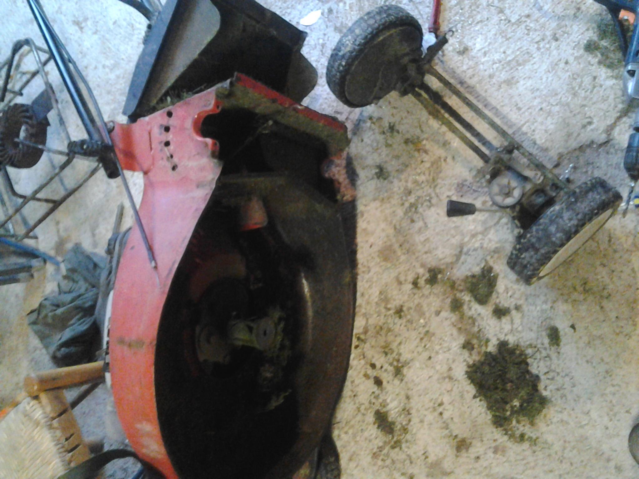

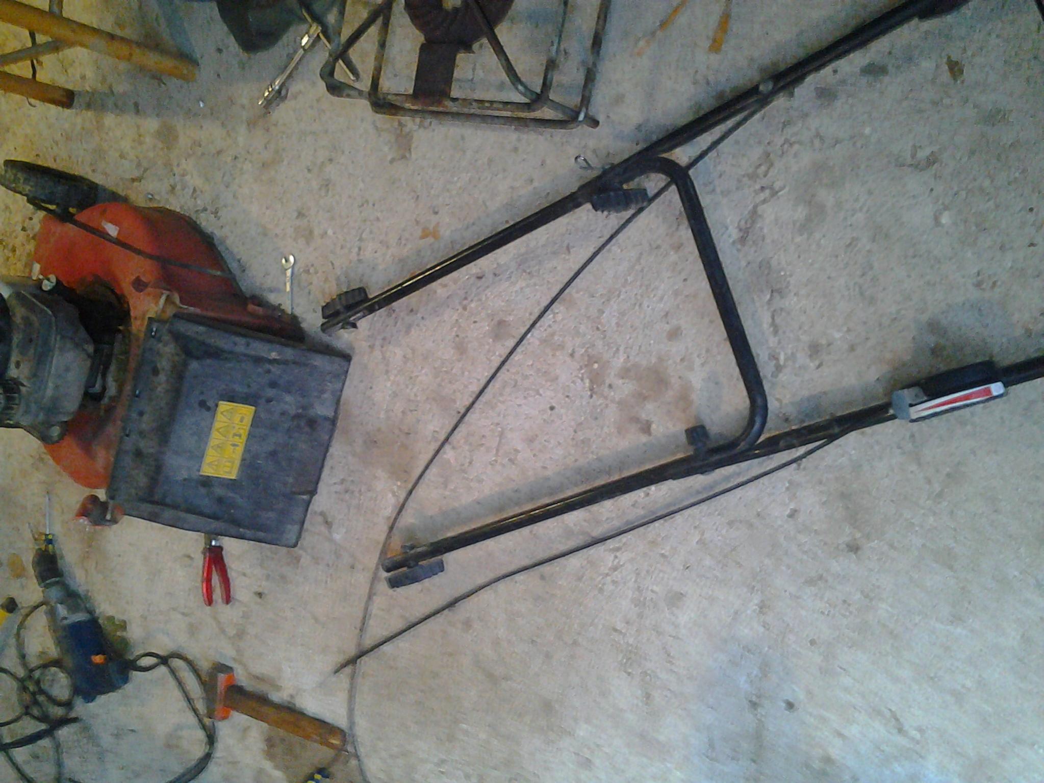

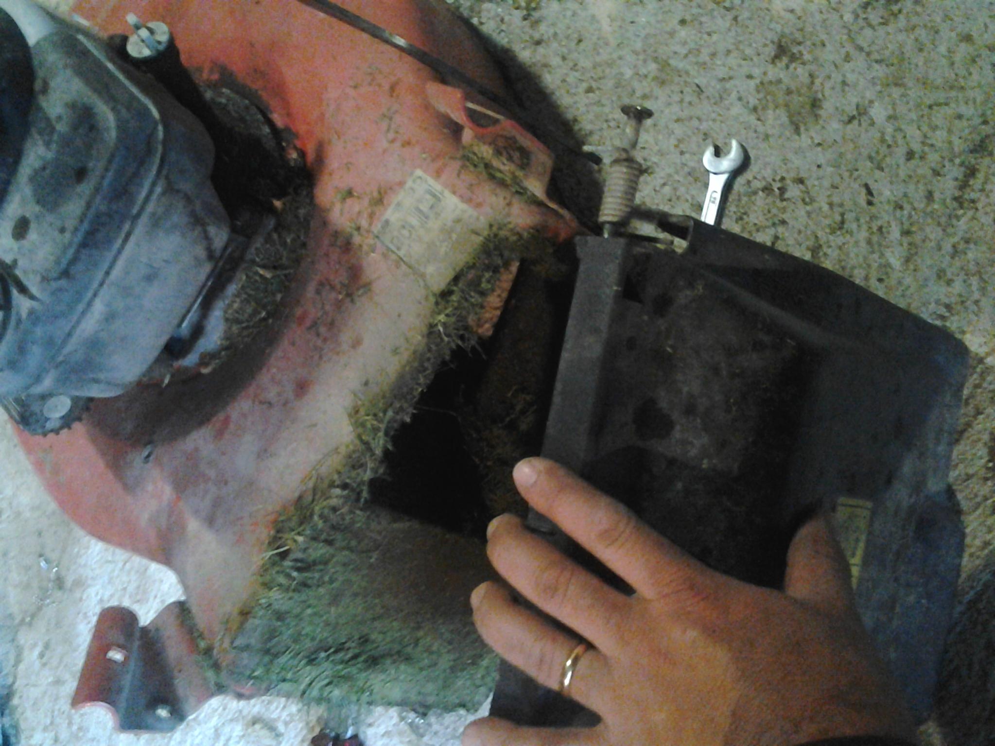

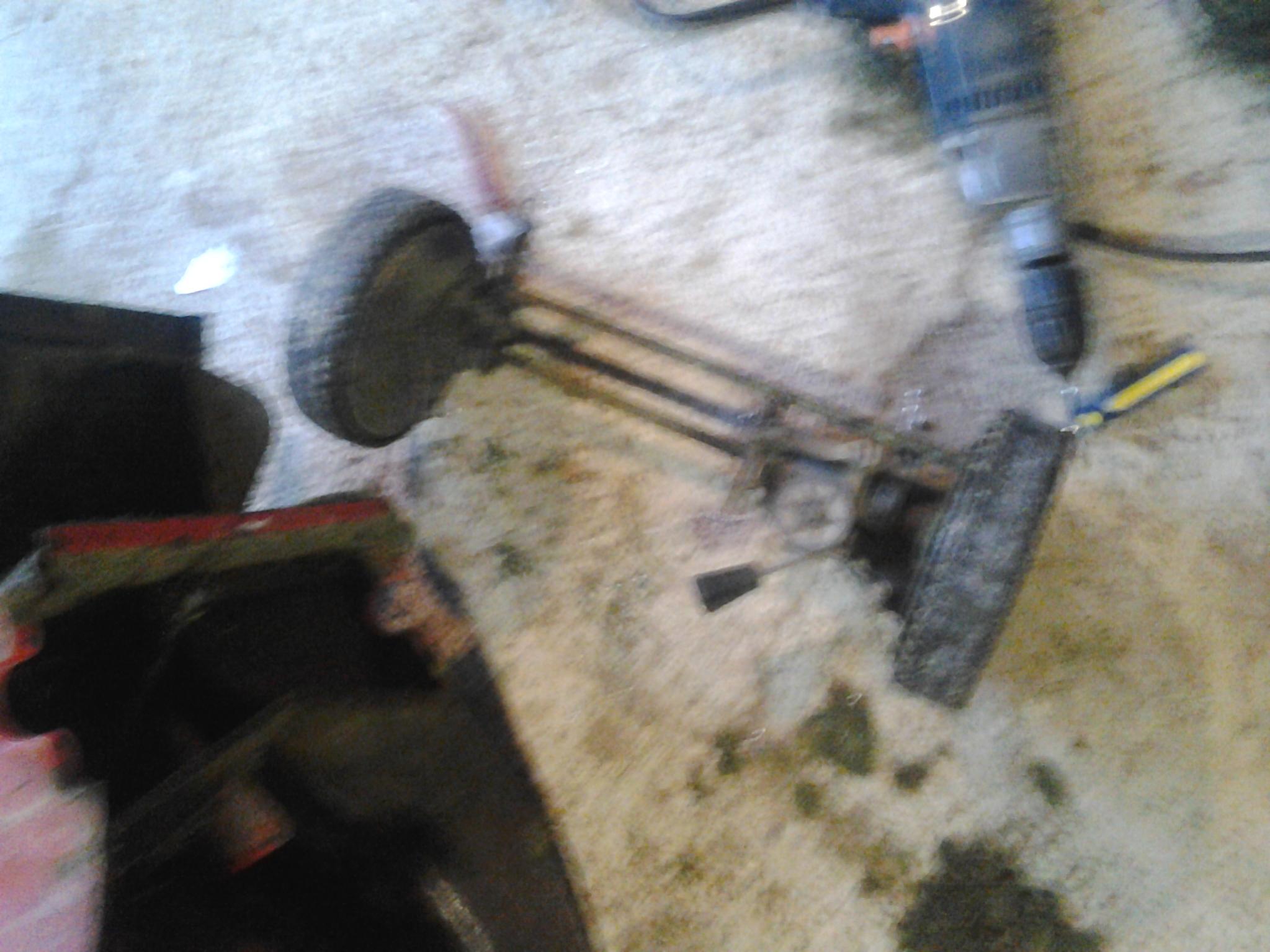

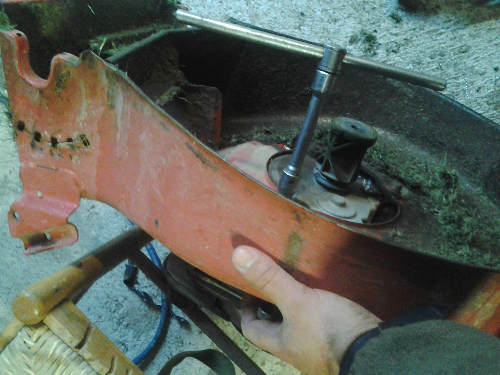

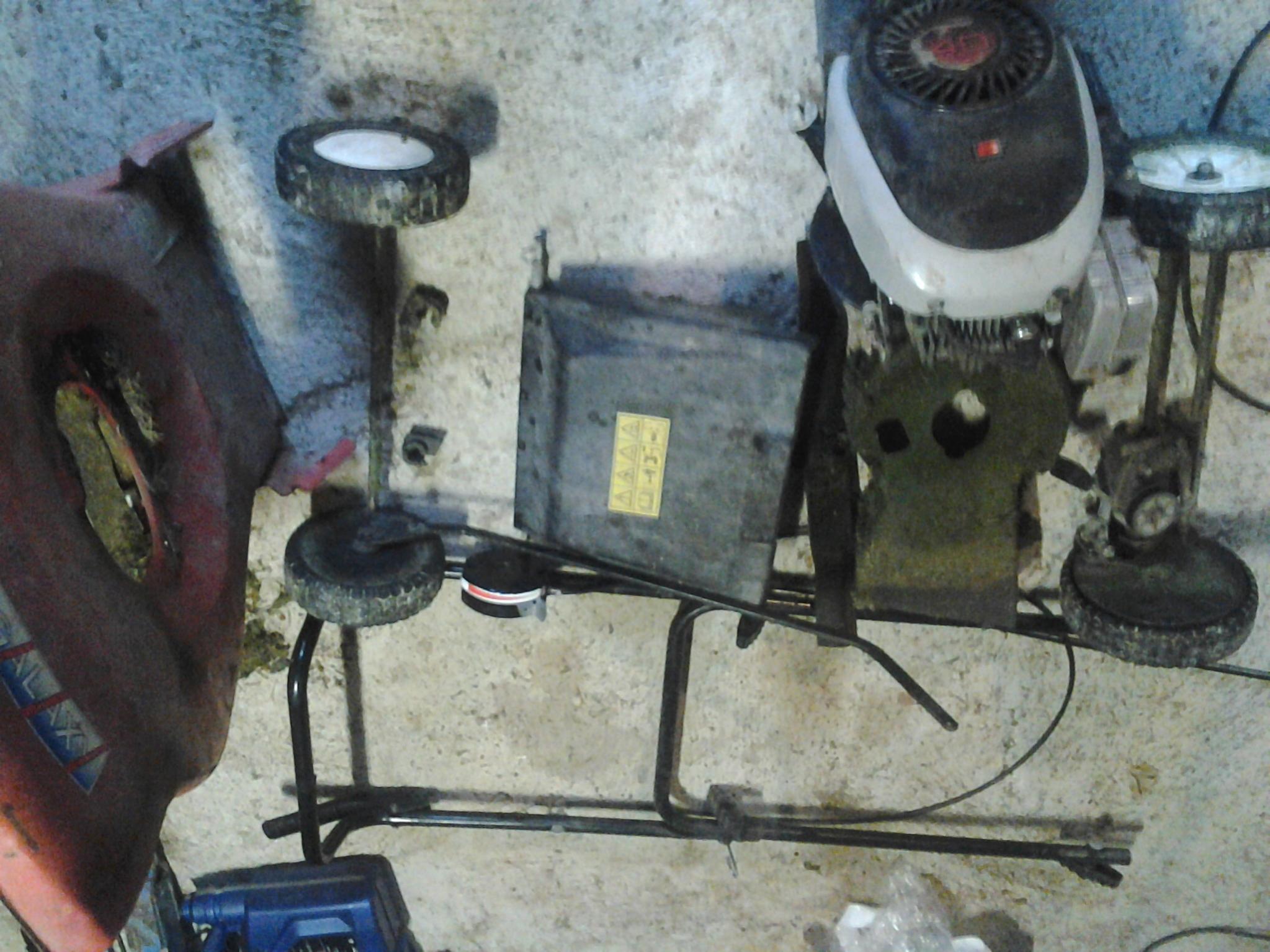

                  salve a tutti,posto qui per dimostrare in tempi di crisi come portare a nuovo una vecchia tosaerba con un pò di fai da te e pochissimi euri.la tosaerba in quastione è una galaxi semovente motorizzata con il famigerato tecumseh..,...allego una foto.la tosaerba in questione l'ho recuperata in fondo al mio campo all'interno di un ruscello confinante con una strada...il vecchio proprietario non sò perchè l'ha buttata,ma è completa in tutte le sue parti,ha compressione,ma non ha corrente alla candela,da verificare la bobina.(p.s.fortunatamente non è arrivata a toccare l'acqua,è rimasta incastrata tra i rovi circa 70-80 cm prima)iniziamo lo smontaggio,allegherò foto....oggi stesso avranno inizio i lavori,visto che fà freddo e non mi va di uscire.
                  i lavori attualmente sono a questo punto: in pratica l'ho completamente smontato e lavato.a breve carteggio la carcassa e revisiono il motore sempre con foto.
                  Ultima modifica di Engineman; 24/02/2013, 22:56. Motivo: Unito messaggi.
                  jow 79

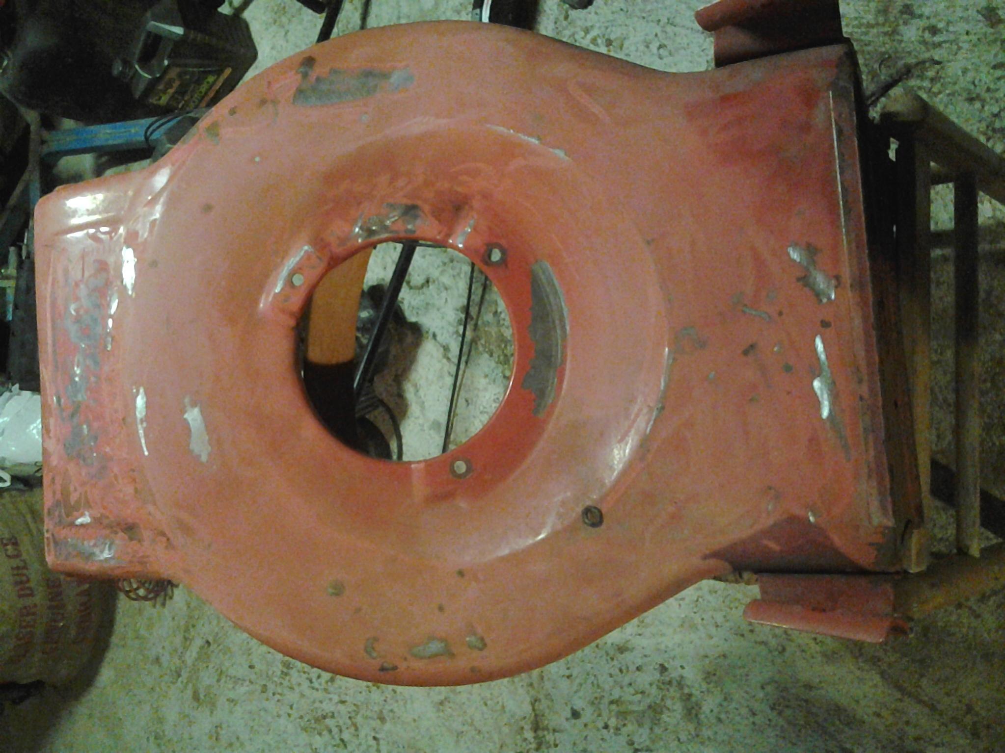

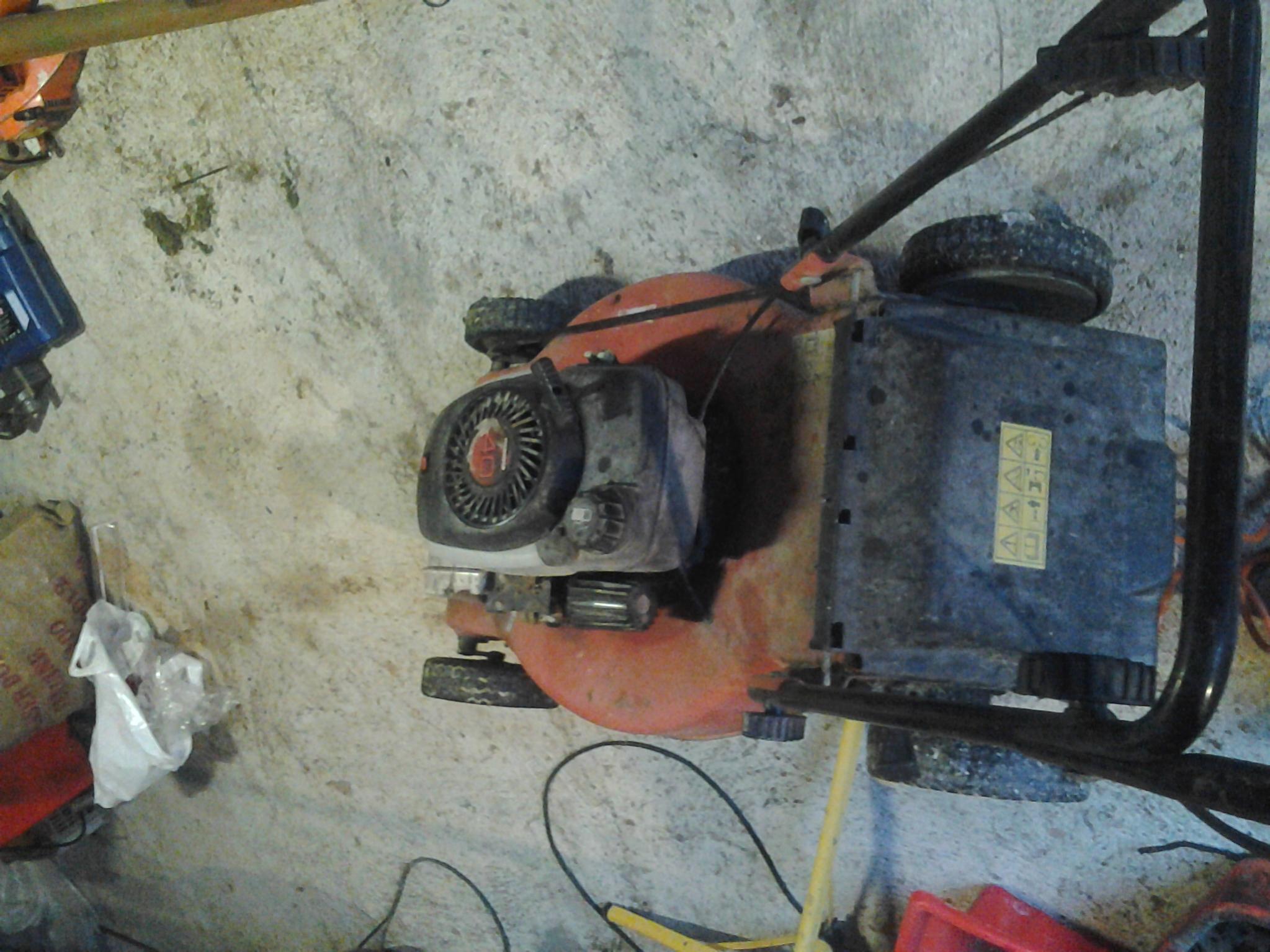

                  • #39

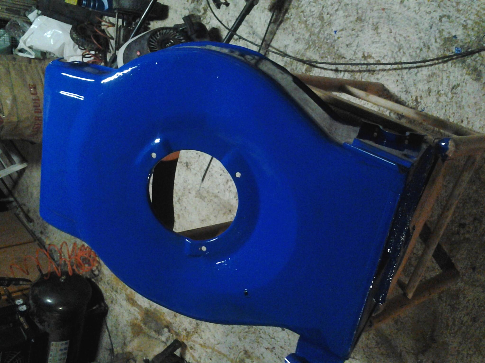

                    altro piccolo step: carteggiato carcassa poi verniciatura con una vernice antiruggine blu mare brillante....a presto le nuove operazioni(quando ho tempo e voglia)
                    jow 79

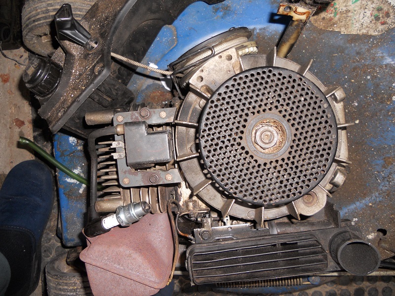

                      Tecumseh BV173
                      Ciao a tutti
                      ho un tagliaerba con motore orizzontale BV173. Adesso è stato fermo per corca 3 anni. Ho smontato carburatore, pulito, riempito con benzina nuova e pulita, ma non ne vuol sapere di partire.
                      Non fa nessun genere di scintilla. Ho riallineato bobina con volano lasciando 0,3 mm di luce.
                      Ho misurato resistenza tra cappuccio candela e massa ( con filo spegnimento scollegato) mi da 8,7 KOhm, non so se sia giusta o se sia la bobina danneggiata.
                      Il volano sembra magnetizzato (attacco un martello da 1 kg e resta fisso li dove lo metto)
                      Mi affido a voi per sapere quali altre prove effettuare prima di cambiare bobina.
                      Mi è successo lo stesso con un decespugliatore, ho sostituito la bobina ma la scintilla non la faceva lo stesso, ho buttato 60 €
                      Mario
                      • #41
                        Ciao,se la memoria non mi inganna quel motore ha le puntine.per lo spegnimento è dotato di leva freno motore,oppure si spegne togliendo tutto il gas? nell,ultimo utilizzoè stato rimessato fumzionante?
                        jow 79
                        • #42
                          Non ha puntine e si spegne chiudendo il gas oltre il minimo ha un contatto verso massa che cortocircuita il filo che arriva dalla bobina.
                          Si, è stato messo via funzionante, è sempre partrito bene. In questi 3 anni è rimasto in una cantina in montagna a circa 700 mt.
                          • #43
                            allora se hai escluso il filo che và all'interrutore di spegnimento,provato a sostituire candela,pultroppo è la bobina.
                            jow 79
                            • #44
                              Smontato bobina e messa ad asciugare molto vicino a stufa a legna per 2 giorni.
                              Rimontata e, quasi non ci speravo, bella scintilla blu anche facendo girara a mano il volano.
                              Smonto carbutratore, pulito bene, rimontato, sostituito tubo benzina e messo benzina pulita.
                              Dopo un quarto d'ora che tiro nessun segno di avvio. smonto candela e fa sempre scintilla blu, non è bagnata neanche con l'aria tirata.
                              c'è solo una vite di regolazione sul carburatore che ho messo tutta chiusa e svitata di 1 giro.
                              Tirando non sento sforzo di compressione, sembra quasi giri sempre uguale
                              Cosa devo guardare?
                              • #45
                                sarà rimasta qualche valvola aperta?
                                jow 79
                                • #46
                                  ciao. Ho avuto per le mani anni fa un bv 143 molto simile al tuo. Aveva problemi di valvole e all'epoca ero poco esperto buttai tutto ora l'avrei rimesso a nuovo. Per il tuo hai controllato l'olio se non ha assorbito o é infiltrata umdità? Da fare sempre per salvaguardare il motore. Per vedere poi se le valvolwe si muovono puoi dare una sbirciatina dal foro candela ma ne vedi solo una mi pare. Senno smonti lo sportellino che sta dietro al carbu e controlla girando a mano il volano che si muovano correttamente. Se vanno e non hai compressione sono incollate le fasce. Cmq il fatto che dici la candela è asciutta vuol dire che non arriva benza.. Forse per le valvole o hai tralasciato qualcosa nel pulire il carbu. Facci sapere.
