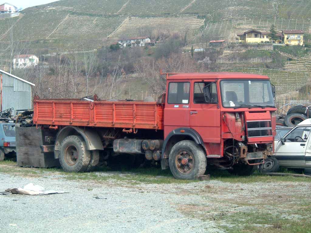

              • fresca fresca.....secondo voi cos'è?
                un 619N1?
                • Dalla foto poco si vede , però secondo il mio parere è più un 684 N .
                  La gommatura sembra la 10 00 R 20
                  Gruista
                  • Friz, guarda che i "tarocchi" vanno da una altra parte Comunque 684 o 160.. il 619 non puo essere come detto da Gruista..
                    • 619 l'ho buttata li a caso....purtroppo non ho ancora l'occhio epr le gomme.
                      io pensavo 684 o 619...cmq è arrivato il circo quindi preparati a riconoscere un po di tarocchi

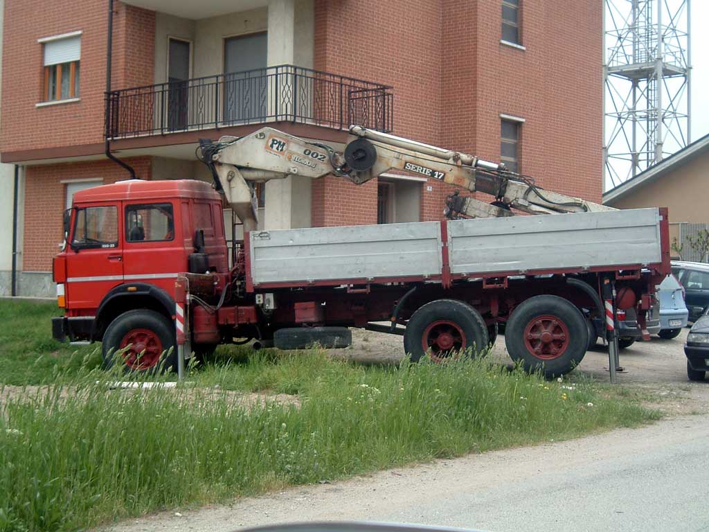

                              hai visto che bella gruettina? PM17002 con antenna e verricello....2+2 sfili e stabilizzatori
                              dovrebbe essere di una ditta che lavora per conto Telecom
                              glia desivi sulle porte sono sicuramente tarocchi.
                              dunque se mi dici che il 190 ha avuto anche quel filtro aria allora son propenso anche io per il 190F35
                              • Ciao Friz
                                sono sicurissimo che il 190F35 aveva quel filtro aria in quanto me nè sono passati diversi per le mani .
                                Per quanto riguarda la gru , quella alla sua epoca apparteneva al sogno di tante imprese edili .
                                Quel modello era chiudibile retro cabina con la sola configurazione base , mentre con l'antenna doveva rimanere distesa sul cassone come in foto .
                                Quella tipologia di disegno prevedeva modelli fino alla 34003 .
                                Gruista
                                • ah ecco perchè quel camion l'ho visto sempre con la gru sul cassone...non si poteva ripiegare così
                                  • Le gru con antenna "lunga" negli anni 75/80 erano tante a cominciare da Effer , Coma / copma , Fassi , Pm ecc.
                                    Era obbligatorio per chi voleva raggiungere determinate altezze in quanto sulle macchine "base" al massimo si raggiungevano i tre sfili idraulici per colpa dei martinetti "a cannocchiale" (per intenderci il cilindro degli sfili che era max. a tre sfilate uno dentro all'altro) .
                                    Solo nel 88/89 uscirono le prime gru con cilindri indipendenti
                                    ad es.(Effer 88n fino ad otto sfili di base)
                                    Tanto dovevo per spiegazione e mi scuso per essere uscito fuori tema .
                                    Gruista
                                    • sulla targhetta c'è scritto 160NC...anche se non mi convince molto.....
                                      le gomme mi sembrano più grandi delle 10.00-20
                                      magari è un 160R?
                                      • Guarda che il 160R portava la scritta NC...pa scritta R era solo sul libretto e sul telâio..
                                        • si lo so...intendevo se è un 160 normale, un 160R o qualcos'altro
                                          • Ragazzi che dite !!!!
                                            Quello è un 684
                                            Guardate il mozzo differenziale ed in particolare la quantità dei bulloni di fissaggio semiasse .
                                            Tutti i 160 montavano il mozzo differenziale tipo 619/170 .
                                            Quindi 684 con gomme originali 10.00 R 20
                                            Gruista
                                            • Guarda che io stavolta non mi ero espressa, ho solo sottolineato a Fede il fatto della R dei 160, ma non avevo detto nulla sul camion..
                                              • quindi 684 con la cabina del 160....o solo la targhetta?
                                                penso abbiano cambiato tutta la cabina perchè mi sembra un mezzo incidentato
                                                • Io lo avevo guardato un bel po ed avevo capito fosse un 684, ma mi so scordata di scriverlo... altro particolare che avrebbe dovuto farlo distinguere subito.. la mancanza della bocca di lupo anteriore.. perchè i primi 684, avevano un gancio simile a quello dei baffoni, ma sotto al telaio...
                                                  • All'epoca era una moda ringiovanire i vari modelli in quanto tanti erano simili , e tra questi erano il 684 con il 160 oppure il 691 con il 180 .
                                                    Comunque con quella foto mi pare praticamente impossibile dire che la cabina è 684 o 160 in quanto i lamierati ed accessori erano gli stessi .
                                                    Comunque hanno modificato la posizione delle frecce laterali chiudendo il foro sulla cabina e montandole sul parafango in resina , in quanto in origine i parafanghi erano in ferro .
                                                    Trakker non ti arrabbiare , ho solo dato il mio parere .
                                                    Lo sò che sei espertissima in materia
                                                    Ciao da Gruista

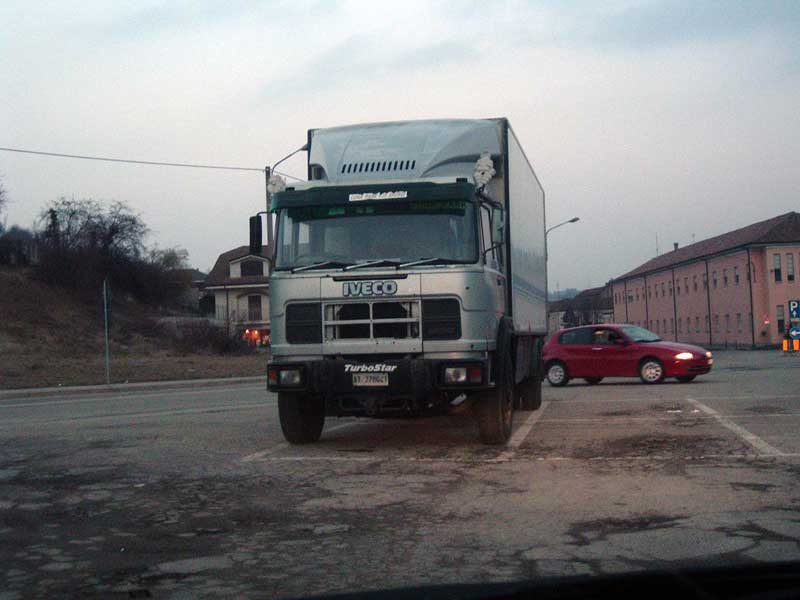

                                                    • lo scrivo qui perchè non sapevo in che argomento metterlo....
                                                      il 190-38 Turbotech è esistito o a quello che ho visto han taroccato la targhetta? ha anche la fascia con il 380 davanti...3 assi 6x2 con 3° asse aggiunto
                                                      • Ciao Friz
                                                        Motore 8210.42 377 cv. 6 L.
                                                        Il turbotech è esistito nelle potenze 260 - 320 e 377 cv.
                                                        Versioni gran volume nelle versioni 190 e 240
                                                        Versioni trattore 220 3 assi 6x2
                                                        Versioni 240 con 3 asse semplice e 260 con terzo asse gemellato .
                                                        Gruista
