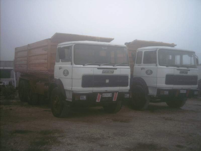

  • comunque i mezzi si trovano a Catania in una cava!!!!!
    • X Gruista
      Perfettamente d'accordo e poi la mascherina sembra essere quella del 682 con le prese d'aria ai lati dello stemma Fiat, un rimaneggiamento è il più probabile!
      • Qui da me c'e una cava dove ce ne saranno 5-6 buttati in un angolo .....
        • In che zona di preciso? Sono raggiungibili facilmente? Se sì potrei andare a dargli un'occhiata! (e non solo)

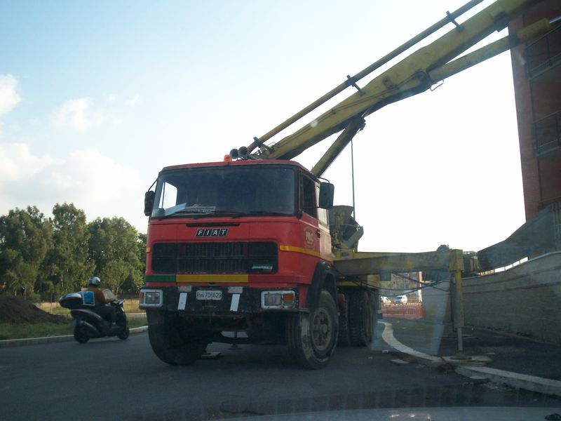

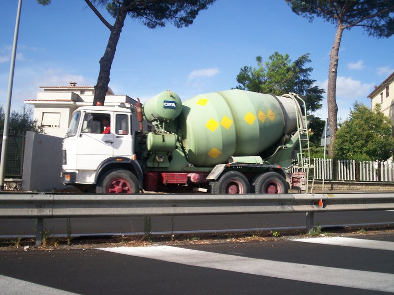

          • Qui da me si vedono ancora tanti pc 300 impiegati nel settore del calcestruzzo...eccone alcuni beccati questi giorni

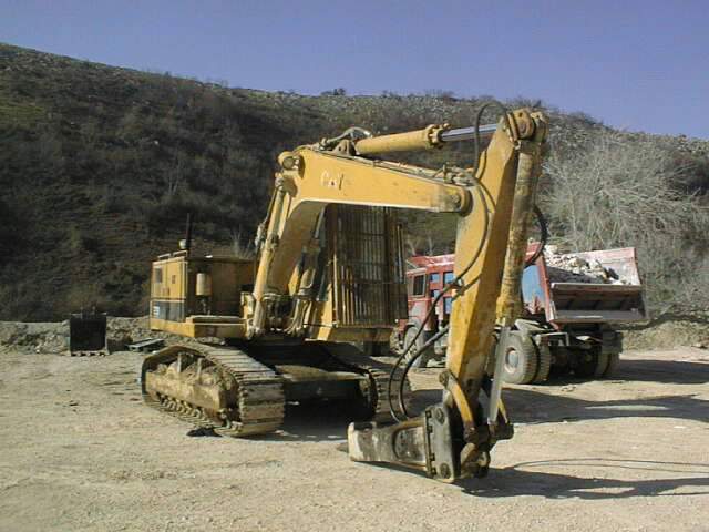

            • Ragazzi guardate sullo sfondo che Fiat e che cassone non tanto delicato!!!!!!
              • bella foto pietro l'escavatore direi un 219....
                • Due piccioni con una fava.............anzi con un Romanazzi!
                  • Pietro qui mezzi sono di una ditta delle parti di frosinone che si chiama gruppo Zeppieri ...hanno lavorato a 10km da casa mia per moltissimo tempo ..

                      • Ecco un altro pc300 che gira per le strade di Roma..

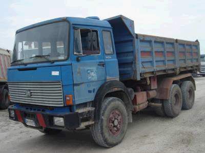

                                                          Tra i veicoli a telaio c'è un 300 molto particolare con cabina del 330 comprensivo di paraurti , fanali , ecc. ed è messo anche bene a guardare le foto .....
                                                          Gruista
                                                          • Gruista, intendi quello blu con la cabina lunga del 330F35?
                                                            • Fede... guarda che quello blu È UN 330F35... Gruista si riferiva al 300 cabina bianca... se non fosse per la raggera anterione... e altri particolarini... lo scambieremmo davvero per un 330F26...
