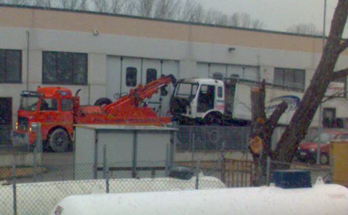

                                          • Om Titano Aci
                                            Rispolvero questo argomento per pubblicare le foto che Tommy mi ha inviato a riguardo del Titano di cui parlava nei post precedenti.
                                            Qualcuno è in grado di decifrare che genere di gru monta? Non pare una vera autogru ma piuttosto un braccio da soccorso senza rotazione.

                                                • Originalmente inviato da Barnaba Visualizza messaggio
                                                  Non so la marca ma il sistema è come quello utilizzato sul REO che c'è al mio paese di proprietà del soccorso ACI. Infatti non è una gru in quanto l'impianto è fisso sul telaio e non c'è infatti nessuna ralla. Con quel braccio si possono eseguire molteplici interventi, ma funziona come quello a scomparsa dei carri attrezzi sui 60-70 q.li, cioè dispone di uno sfilo alla cui sommità c'è una carrucola dove far passare il cavo dell'argano, che di solito c'è anche sui fratellini minori per tirare fuori da fossati o canali le automobili. Insomma, trattasi di un vero e proprio carro attrezzi pesante senza possibilità di carico ma soltanto di traino. Bell'animale comunque il Titano, e a tutt'oggi abbastanza raro da vedere. Io l'ultimo l'ho visto un paio d'anni fa (in superstrada, e che grinta e che voce il suo motore!!!), ma quando ero bambino (avrò avuto 10 anni quando il padrone è deceduto e l'hanno venduto al rottamaio) ce n'era uno al mio paese che trasportava inerti (principalmente sabbia e ghiaia del Po) ed era un 6x4 con cassone a sponde alte e portellone posteriore basculante di vecchio tipo. Bello il Titano, il mio preferito tra gli OM!
                                                  • Infatti Nico, alla Fiat non fu facile sostituirlo.. tanto che ci provarono con lUnic Izoard A340 chiamando OM190 nella versione 4x2 e OM260 nella versione 6x4.. sinquando nel 1975 non usci' il 170 e nel 1979 il 330... Ma già quelle sono altre macchine.. Dalle Mie prti di Titano ce ne so stati tantissimi e tutti hanno fatto la mesta fine delle cave e dei fiumi...
                                                    • Ho fatto del mio meglio,ma essendo in procinto di caricare non potevo perder tempo(nella prima foto son dentro il mio autotreno)!Ma vi assicuro che proverò a ribeccarlo più da vicino!A questo punto,aspettiamo fiduciosi i prossimi "recupero mezzi"!
                                                      Cmq le foto risalgono a ieri pomeriggio quindi lo rivedremo presto!
