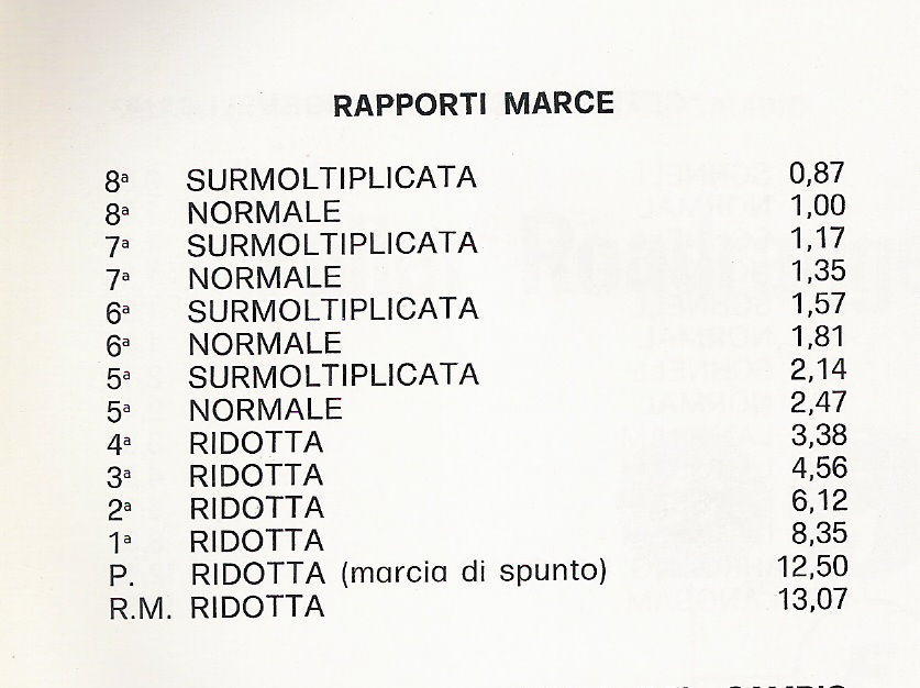

                  FULLER RTO 9513 / M-RTO 9513
                  Questo dovrebbe spiegare molte cose, tra l'altro anche la successione delle marce da inserire

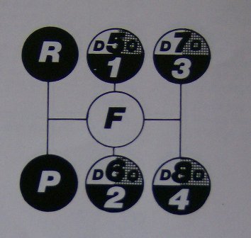

                                          • Dunque,
                                            volevo cercare delle immaggini, ma ho trovato ben poco, sopratutto della leva del cambio ma niente da fare, ma ho trovato lo schema , mi sono ricordato un'altra cosa, il selettore non si alzava o si abbasava ma si spostava di lato solamente, forse ora vi sarà più chiaro il tipo di cambio per voi che siete nel settore,
                                            comunque lo schema è questo,
                                            non insisto ma se il 145 non esiste con questa versione di cambio , allora sarà un'altro veicolo , solo che vedendo le immaggini del 175 mi sembra troppo grande,

                                              comunque dello della foto è il fuller a 13 rapporti, non a 9...se noti hai le prime 4 marce, e le seconde 4 sdoppiate in Diretta e Overdrive. quindi è lo schema di un Fuller RTO 13 rapport + 3 rm
                                              • Si è vero, ma se non tieni conto delle overdrive il sistema è questo, non ho trovato altre immaggini e ho preso questa,avrei dovuto scriverlo prima,
                                                è vero ed il selettore e a tre posizioni, L,D e O come era indicato in un'altro schema affianco, quello invece lo spostavi solamente per passare alle altre 4 successive,
