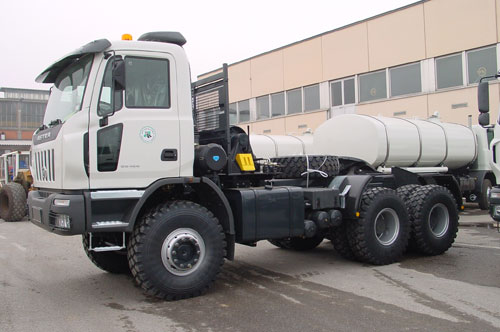

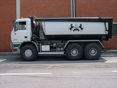

              ASTRA hd8 e hd7 66.45 in preparazione e allestito, quello con ribaltabile è come quello fotografato da Roberto-Roma con gomme monotraccia. Che imponenza!!!!!!

                                                    no no cose molto più semplici....alzare la targa e i fari per non rovinarli con l'asfalto tagliare un pò i parafanghi post in modo che la finitrice non vada a toccarli accidentalmente e cosette del genere....
