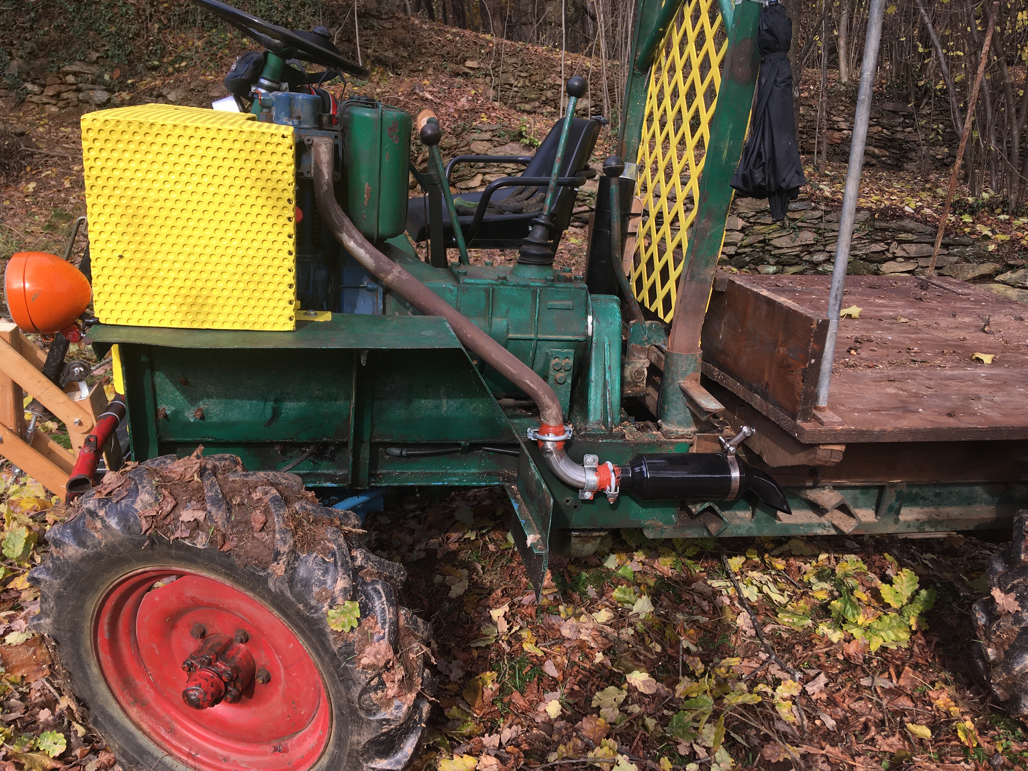

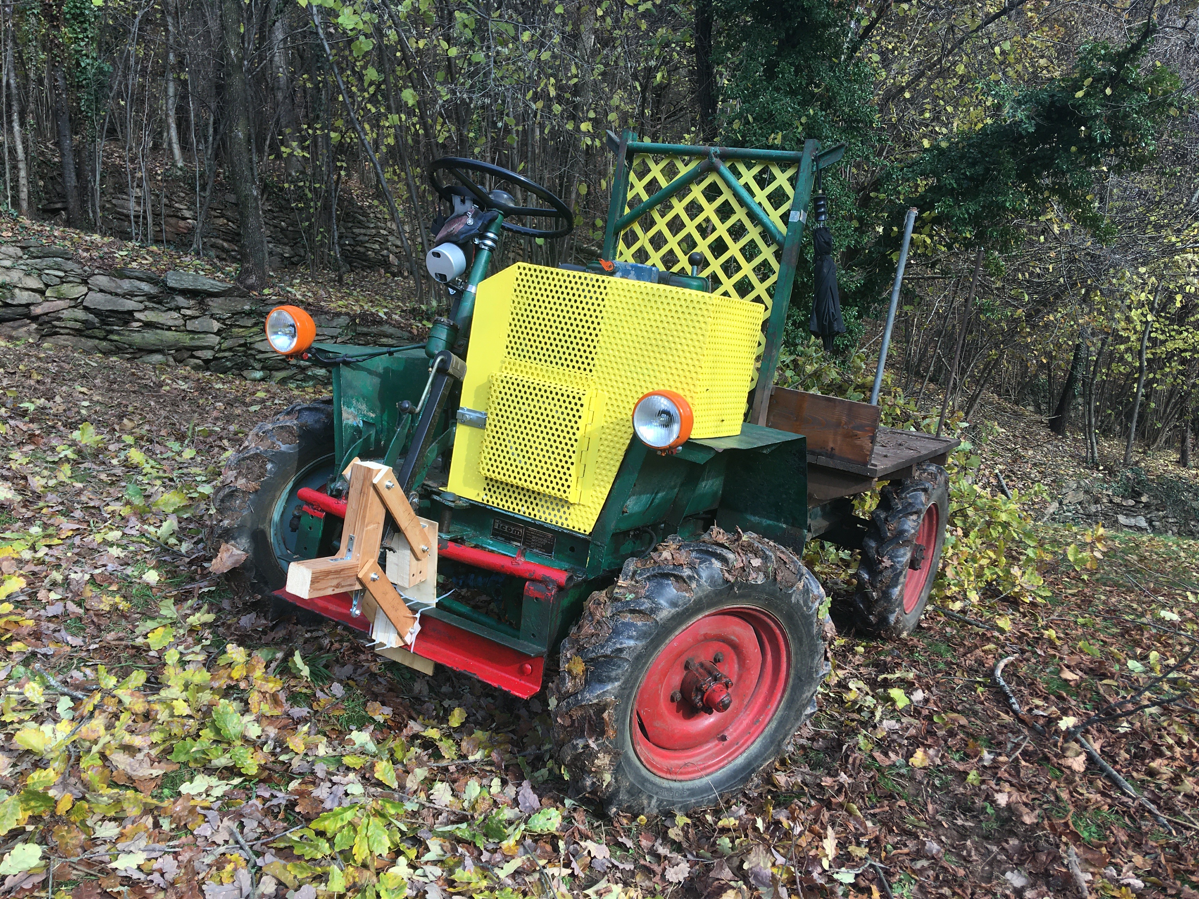

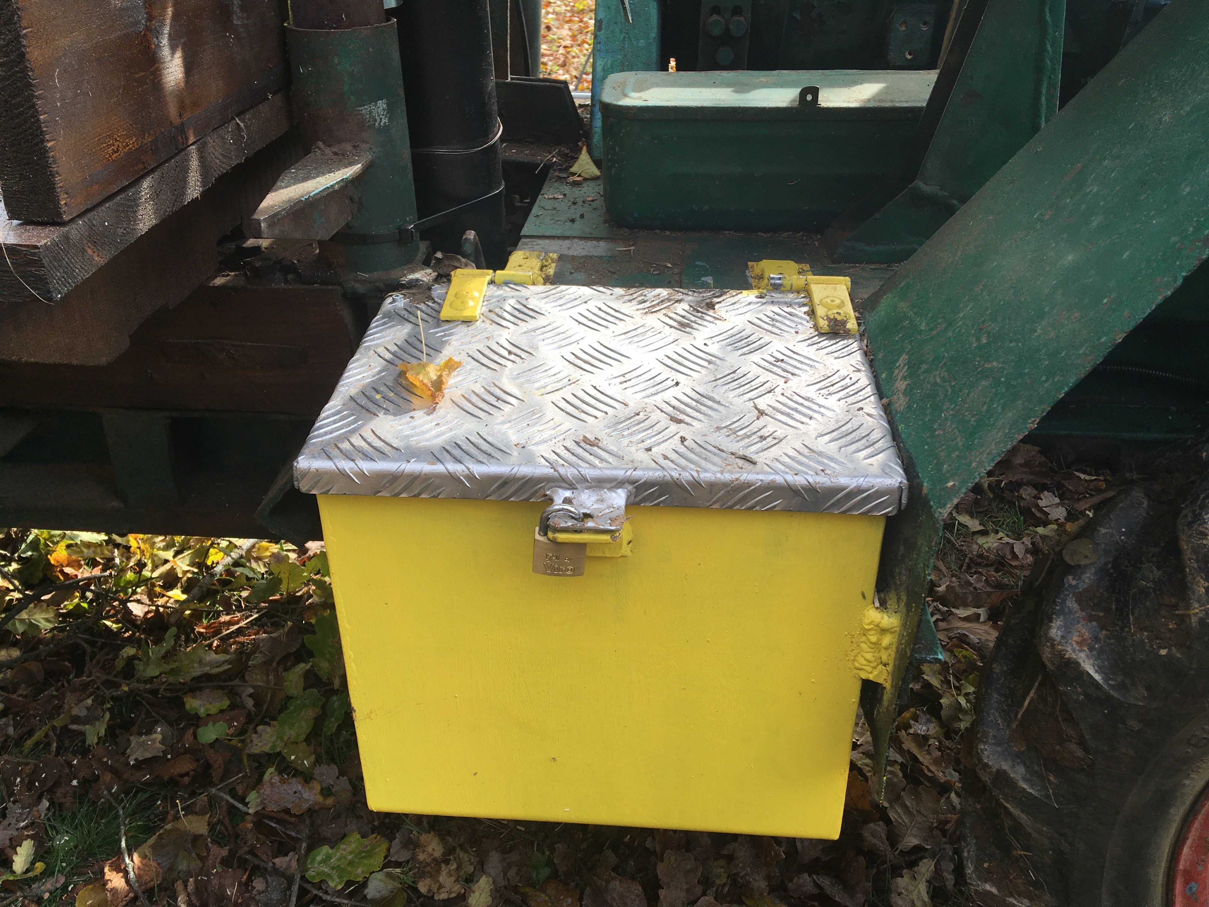

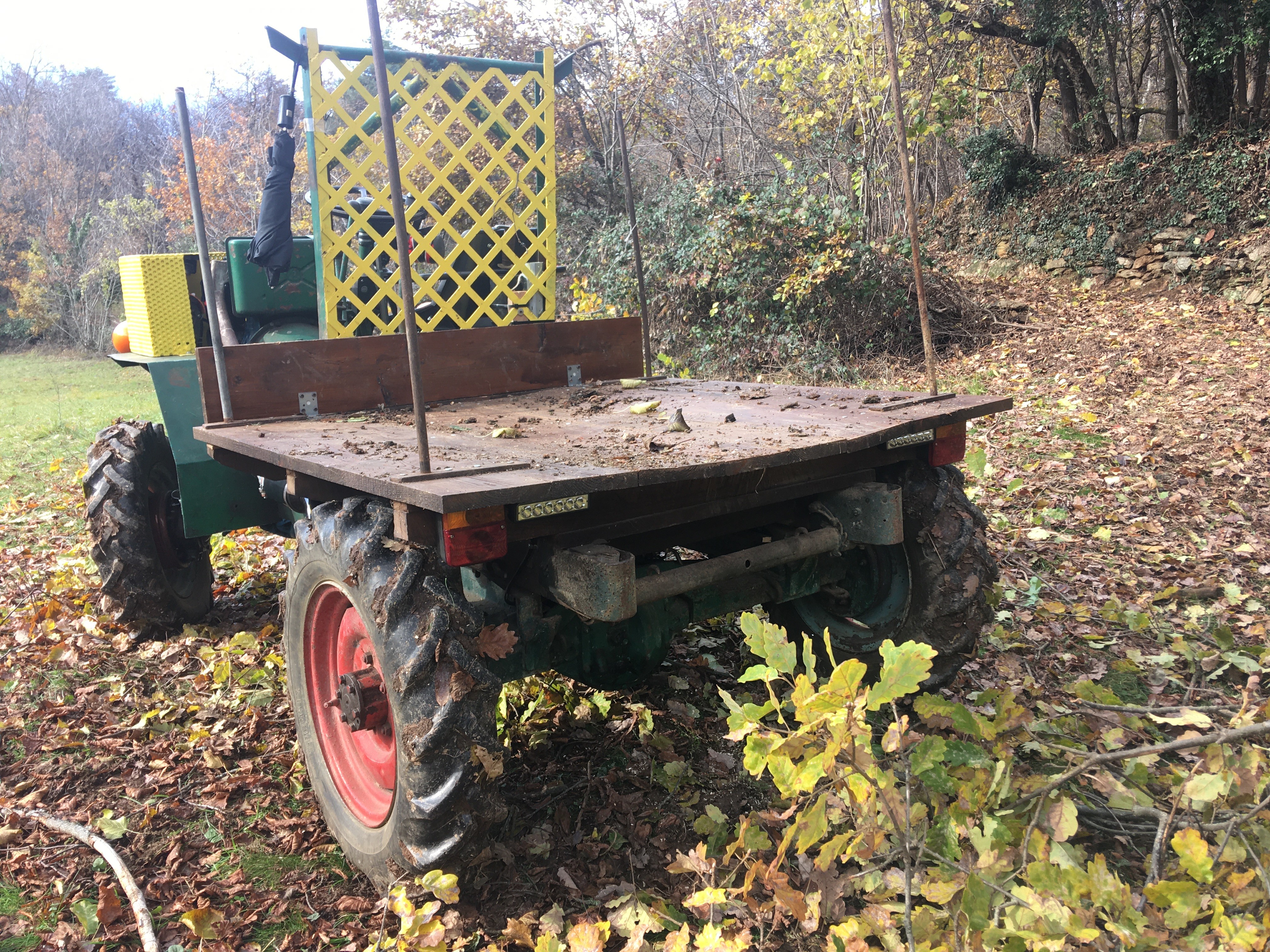

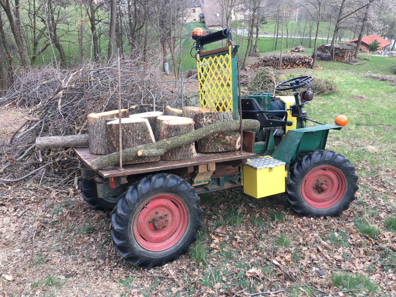

    Ieri, visto che la giornata era discreta e la luce pure, ho approfittato per un piccolo servizio fotografico a Cricchetto, in una pausa fra i vari carichi di legna e di ramaglie. La "roba strana" di legno attaccata con banali fascette a strappo alla parte anteriore è semplicemente la parte della movimentazione verticale per lo spartineve. L'ho costruita in legno per fare una verifica di fattibilità, per evitare di far perdere tempo al fabbro.

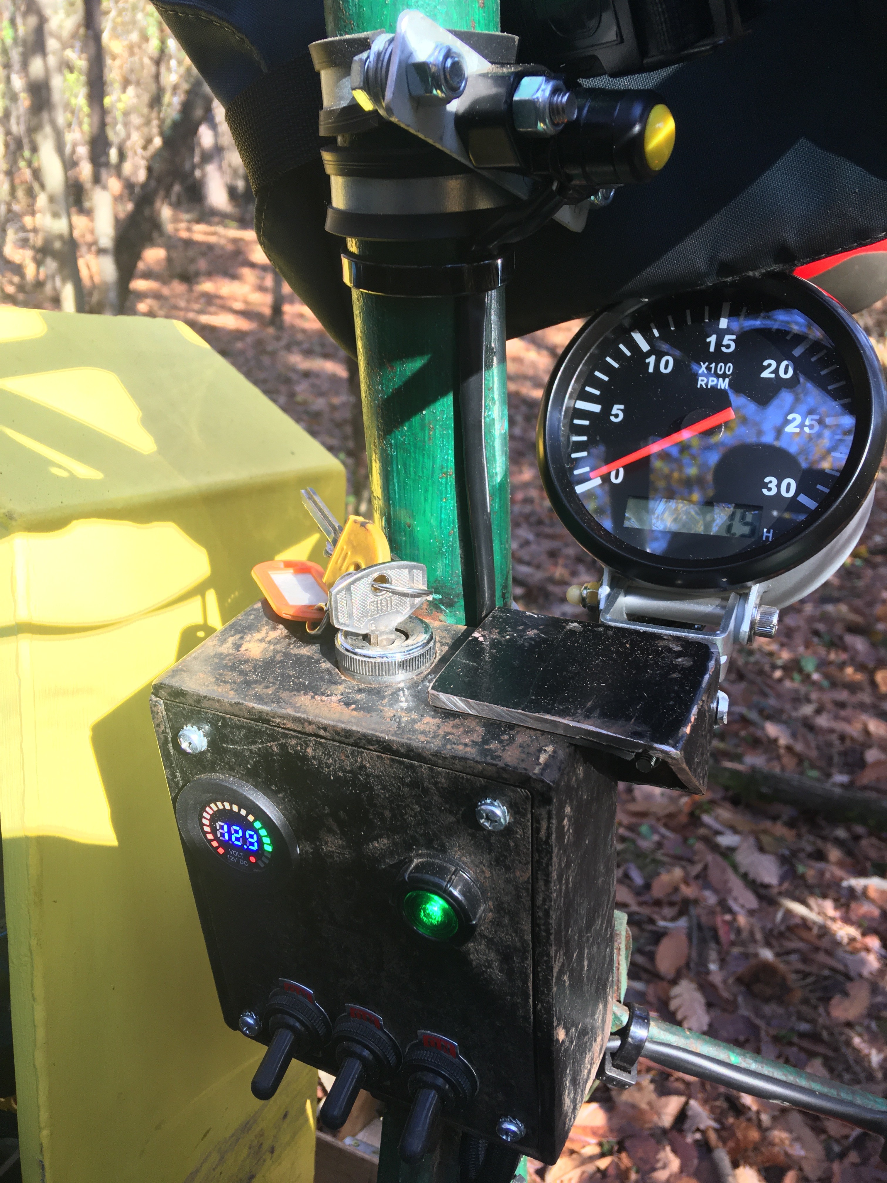

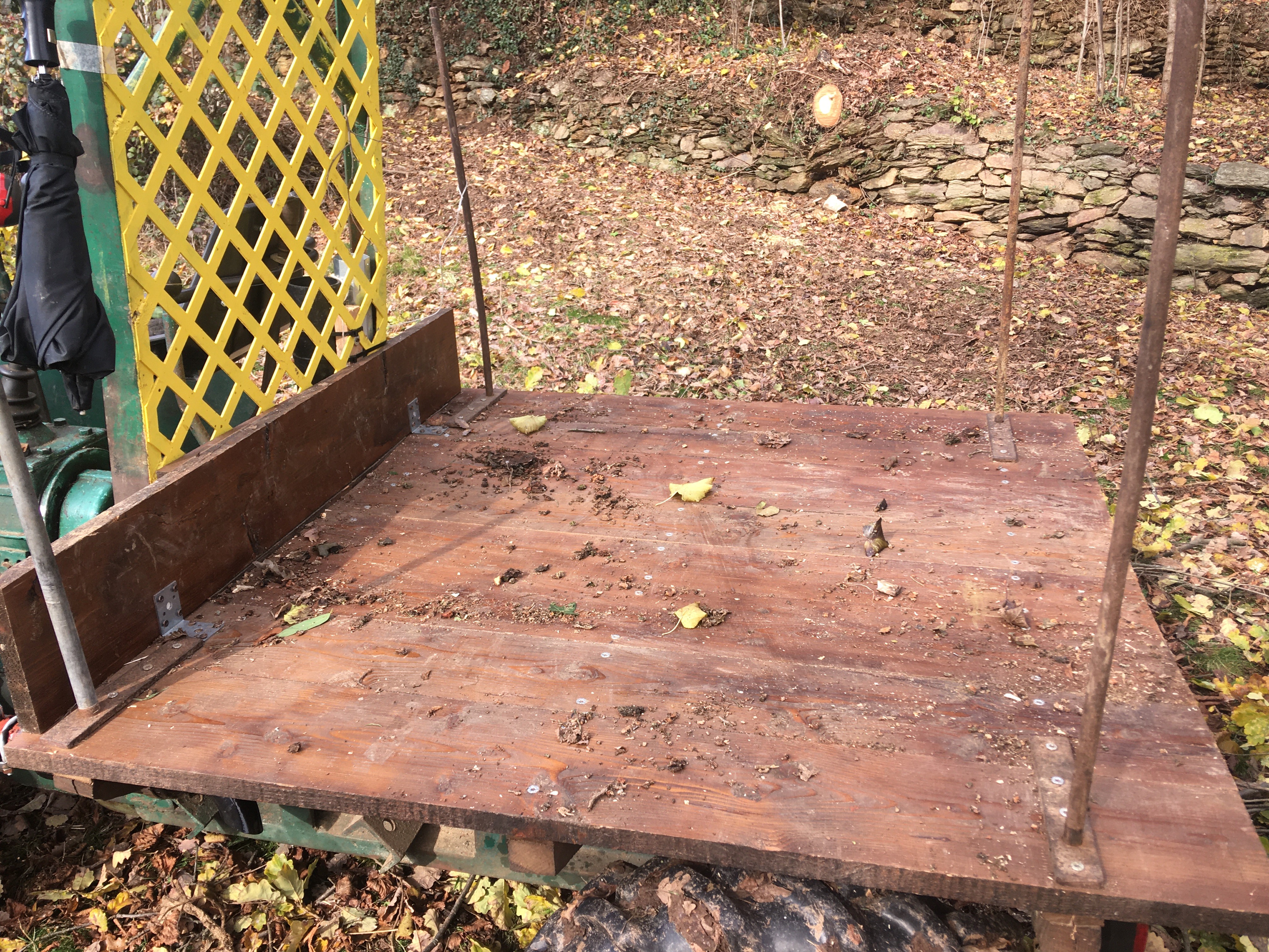

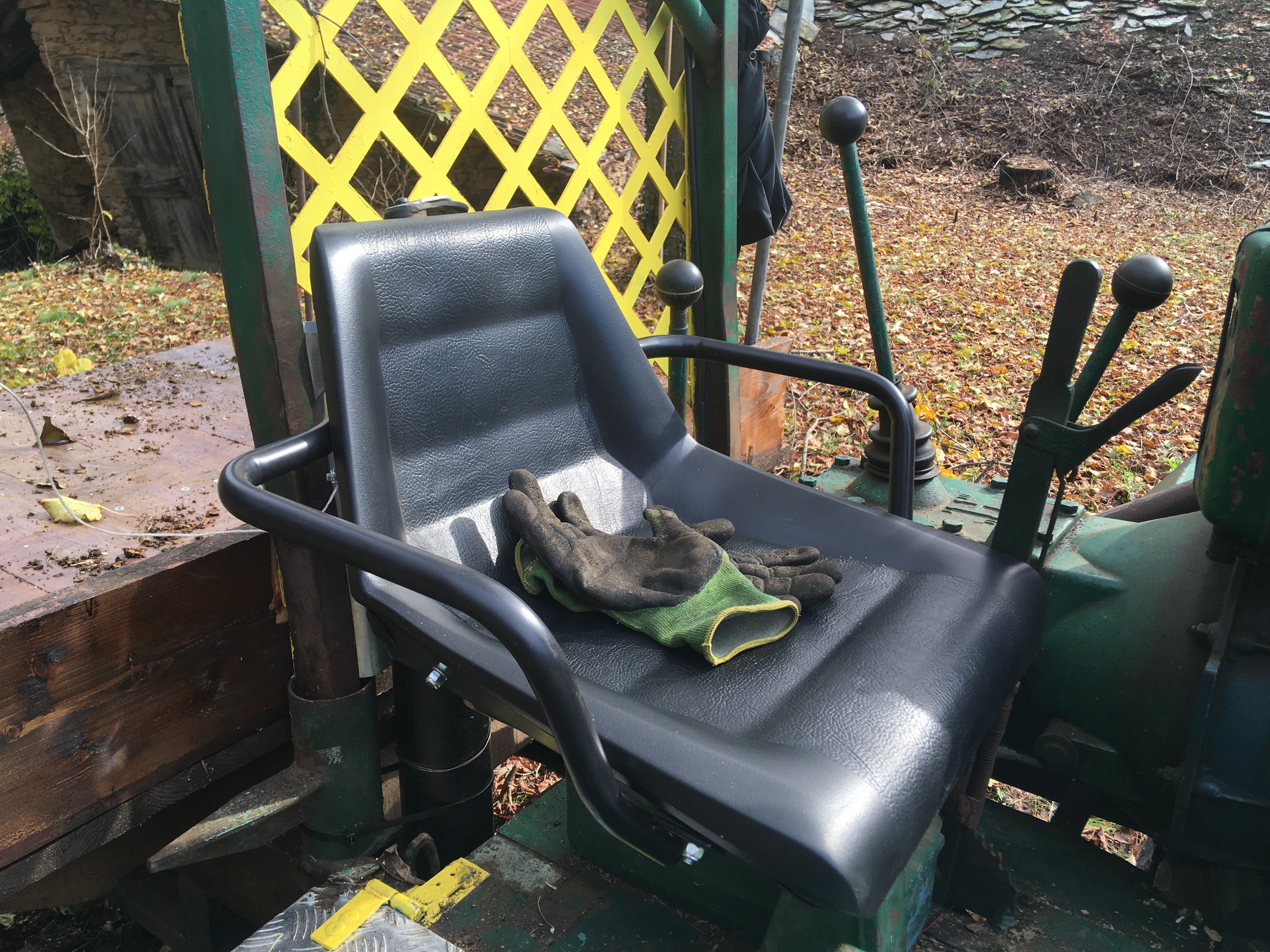

      Da molto tempo non scrivo aggiornamenti... è doveroso ringraziare nuovamente chi mi ha dato una mano e mi ha messo sulla giusta strada per capire come rimettere in funzione il piccolo dumper. Ora è passato praticamente un anno da quando questo piccolo ATV è in funzione, attivo e arzillo nonostante le tante primavere che ha sul groppone. Non ho smesso di aggiungere cosucce varie, tipo un terminale al tubo di scarico fumi del motore, un lampeggiante arancione, una barra led che illumini seriamente un pò distante, una scatola elettrica con interruttori per gestire il tutto (e anche qualche altra cosa che magari aggiungerò in futuro), un paio di cassette porta attrezzi (un paio di carrucole "snatch block", alcune fasce, un pò di grilli...), un verricello a mano che si può anche usare separatamente. Allego un paio di foto, in questo momento in allestimento "cisterna" per irrigazione a distanza.

          Finora Cricchetto non ha sbagliato un colpo, e ha spostato un buon numero di tonnellate di legna nel bosco del mio vicino, e dal bosco fino a casa sua. Funzionamento eccellente, ed ora i freni fermano il mezzo anche quando sul cassone ci sono 5 o 6 quintali di legna, pure in discesa.
