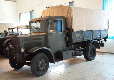

                          Eccovi un nuovo quiz signori miei,dai che è facilissimo....Elo che pò 'sto quà??? (ovvero,che sarebbe questo quà?)
                          • SPA.....il modello non lo ricordo ma c'è la foto di un modello molto simile su "Storia illustrata del camion italiano"
                            • Nella foto che ha postato FD, mi par ci sia un particolare forse non consono e due (almeno uno sicuro) mancanti .
                              • Visto che,a quanto pare,a questi quiz partecipate in pochi (ce li facciamo e rispondiamo sempre tra le stesse poche persone.. ),posso già congratularmi con Dave che ha azzeccato in pieno la Casa produttrice Se poi mi sai dire anche il modello...sei ancora più bravo....ovviamente chiunque voglia provare a dare la soluzione è ben accetto,ora è ancora più semplice visto che il cerchio s'è ristretto di parecchio.....
                                X Junker: una volta risolto il quiz,potresti illustrarci questi particolari???Al mio occhio non ancora abbastanza esperto sfuggono...

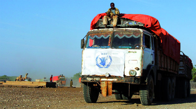

                                                    • Ciao, ho trovato questa foto in una mail che mi manda ogni tanto una rivista che si chiama Tempi, il mezzo nella foto sicuramente è un Fiat.....qualcuno è capace di capire il modello?
                                                      • Un po "cammuffato" ma è un 682 a cu hanno levato il faro dx e montato un faro centrale e a cui hanno tolto il mascherino baffato e messo chissà cosa....
                                                        • è un 682 con un lenzuolo davanti al muso....
