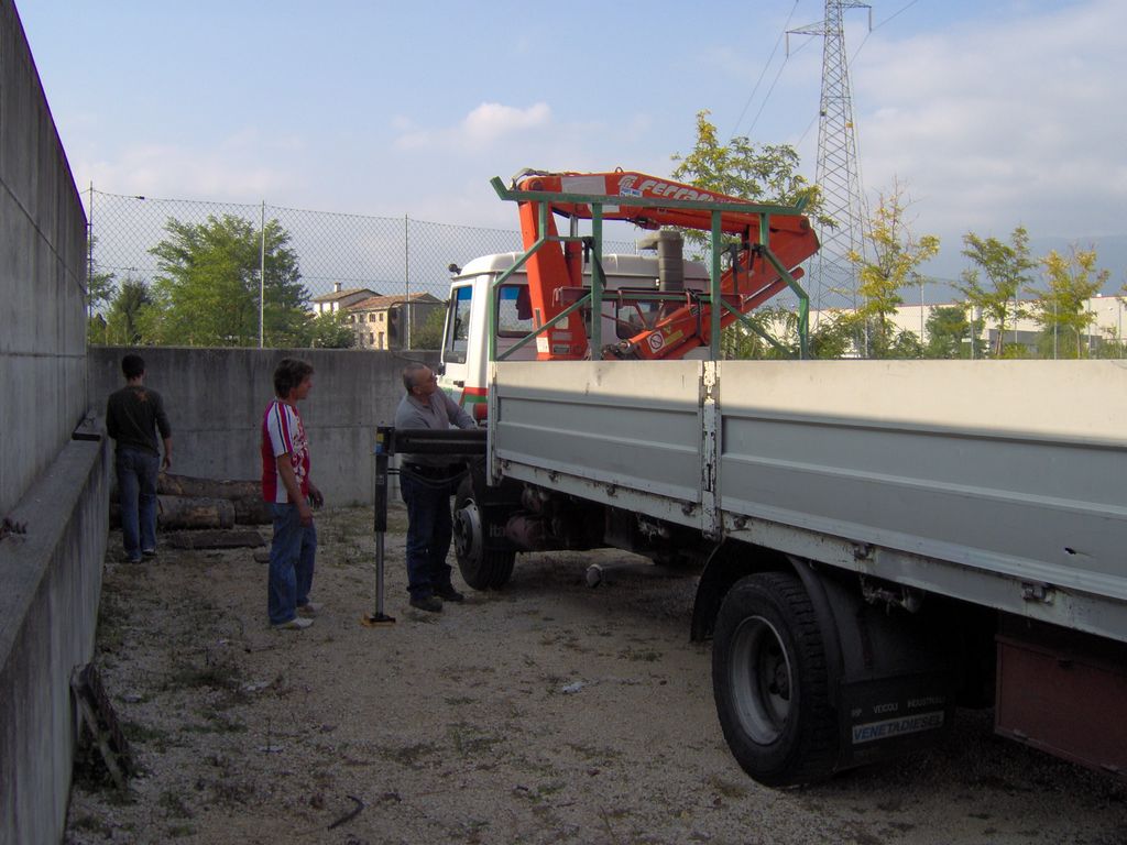

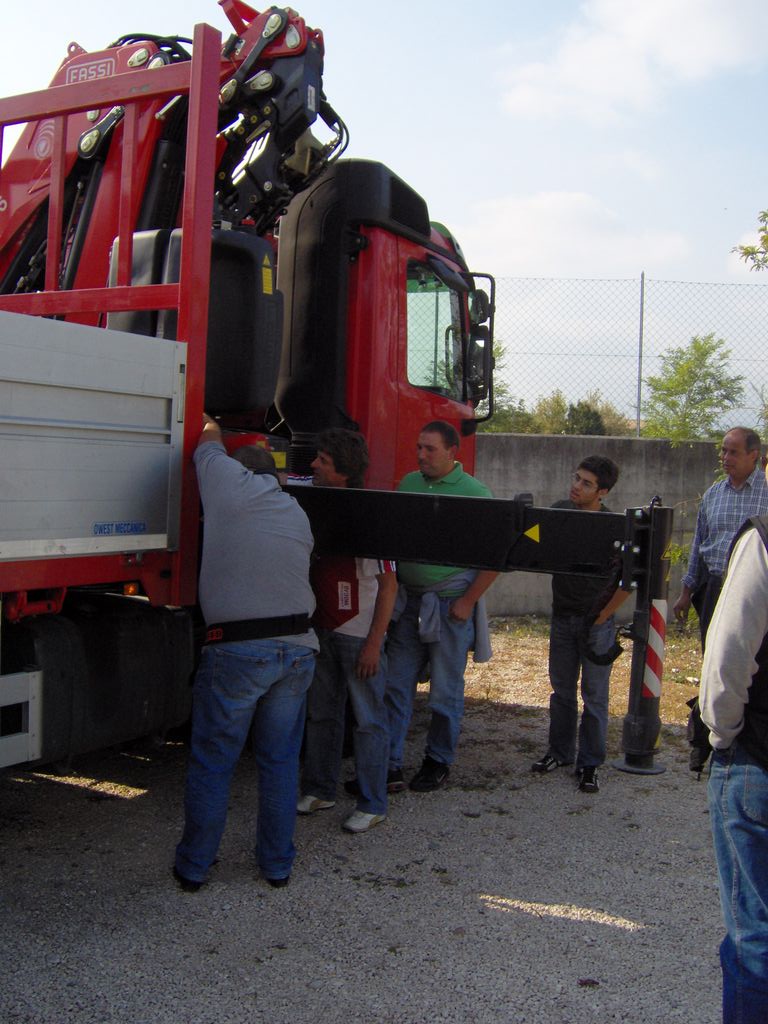

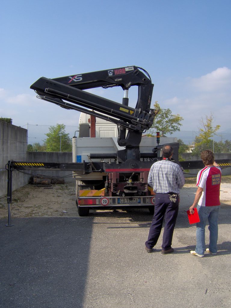

                        Ti ringrazio per la stima che hai di Ormet, che è sicuramente reciproca, essendo voi un concessionario più che serio.
                        Non sapevo ancora nulla di concreto, ma Pierluigi Tonon adesso mi ha ragguagliato sulla tua ipotesi, e la fonte è la stessa; credevo la tua domanda fosse rivolta al mercato in generale, perchè si vocifera che siano più di una le case che hanno in previsione corsi di addestramento. D'altronde il D.lgs. 81/80 ha cominciato a mettere paura ai datori di lavoro.
                        L'ho detto io che se il corso è ISPESL (Istituto Superiore per la Prevenzione e la Sicurezza sui luoghi di lavoro) sei in una botte di ferro. E' la massima autorità in Italia delegata dal Governo.
                        Noi per intanto andiamo avanti coi nostri corsi e proprio oggi ne stiamo tenendo uno.
                        Quando cambieranno le regole le seguiremo, come sempre. Per il momento siamo ancora all'avanguardia.
                        Carlo
                        Aggiunta dell'ultima ora: tre delle gru mentre le utilizziamo per le prove pratiche odierne
