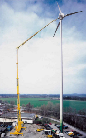

      Giulio ti accontento subito con qualcosa di veramente eccezionale .
      La prima è una Demag AC500-1(500 ton) con falcone a volata variabile
      Altezza raggiungibile tutto esteso mt.145
      La seconda è una Demag AC650 (650 ton) con braccio base mt.60 ed equipaggiabile con falcone a volata variabile per un totale di 149 metri .
      Un piccolo particolare , la 650 ha quanto appena 1600 qli di zavorra oltre alla tara del carro .

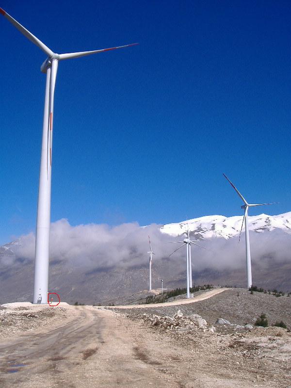

                                                  Ciao,
                                                  Oggi sono andato a vedere quelle torri eoliche non molto lontano da casa...vi allego una foto, io sono quella formica nel cerchietto rosso...
                                                  Ho cercato anche segni del passaggio di qualche gru, ho trovato solo in due punti dei cingoli stampati sul terreno.
                                                  All'incirca risultano cingoli da 0.8-0.9 metri di larghezza e 3-3,5 metri , distanza interna tra cingoli.ogni torre ha un bel piazzale da circa 40x30 metri.
                                                  Tutte le strade di collegamento tra le torri sono mediamente da 5-6 metri di larghezza, mentre quelle che vengono dalla strada asfaltata regionale, sono da 4 metri..e non ci sono segni di nessun genere.
                                                  lascio la parola a voi intenditori se riuscite a dirmi che animale sia salito li per montare questi giganti!!!!
                                                  ciao franco

                                                    Magari hanno smontato la gru a pezzi e l'hanno riassemblata con una più piccola........
