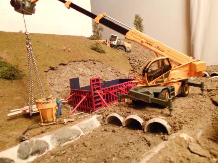

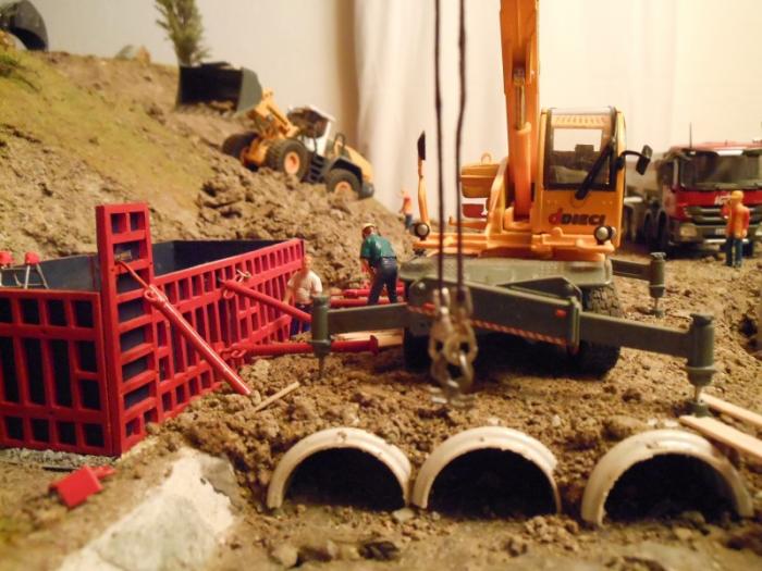

Non ho mai guidato un camion ma in "il 4assi scende e avviano la pala" mi sembra una strada un po' troppo ardua per pendenza e tipologia
Alcune indicazioni
Le macchine movimento terra lavorano in posizione pericolosa (parallela al vuoto) in caso di cedimento si ribalterebbero immediatamente, senza dare possibilità all'operatore di spostarsi
La parte viaria non ha delimitazioni e segnalazioni sufficienti
Quando "viene tracciata l'area del secondo plinto" gli stabilizzatori sono sopra la conduttura, se fosse un cantiere vero la conduttura avrebbe ceduto e la macchina sarebbe ribaltata
Nessun operatore indossa i guanti
etc. etc. etc.
Insomma se passa un controlloCANTIERE CHIUSO E MULTE SALATISSIME
etc. etc. etc.

Riguardando le foto mi e sorto un dubbio,come mai non ai fatto sotto fondazioni,per intenderci meglio micropali? I due plinti sono molto vicini all'acqua e al livello dell'alveo in caso di piena del torrente o di una alluvione sarebbe in serio pericolo non durerebbe tanto,secondo me potevi fare i plinti piu fondi che cosi in caso di erosione
non scopre sudito le fonde. Riguardo la sicurezza il mio consiglio e quello di mettere qualche staccionata di legno,quelle che si fanno in cantiere,da mettere sui bordi delle rampe e vicino alle scarpate e anche dove ai messo i tubi,dopo sul fatto che gli scavatori lavorano sul ripido sul pericolo siamo pur sempre in montagna non ce altra soluzione si fa cosi!
