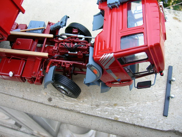

        salve a tutti , vi mando qualche foto del turbostar 190-48 in via di ultimazione,ho tentato di modificare in parte gli interni e dettagliare parte della meccanica ,spero che qualcuno mi dia qualche consiglio su come migliorare il modello ,dato che e' la prima volta che mi cimento in opera di super dettaglio.
        qualcuno mi sa dire se esiste una ditta che riproduca cerchi migliori di quelli in dotazione alla scatola originale ,magari in alluminio?grazie in anticipo per l'aiuto e i consigli.
        Ultima modifica di Motivo: Ho mandato un pò a capo le foto!
          Se mi permetti mi soffermo su un particolare che mi è saltato subito all'occhio (rimane una critica costruttiva): hai sbagliato completamente sia la tinta che il tipo di vernice per le plastiche del cruscotto!!!!
          A parte la tinta, guarda che le plastiche Iveco son sempre state ruvide, quindi andava ricreato l'effetto usando una vernice opaca.... bene invece gli altri dettagli...
            ...e meno male che è la prima volta, sennò chissà come sarebbe venuto....mecoj...
            Bravo davvero
            Andrea Luxxx797
              Grazie mille per l' osservazione cerchero' di rimediare sicuramente ,come posso pero' avere un riscontro preciso sulla tinta di grigio da utilizzare,perche' dalla documentazione fotografica in mio possesso non riesco a capirne la giusta tonalita' ,e
              il colore consigliato dalle istruzioni che peraltro ho utilizzato effettivamente e' poco realistico.mi sapresti dire il codice colore di grigio da utilizzare.
              grazie ancora .

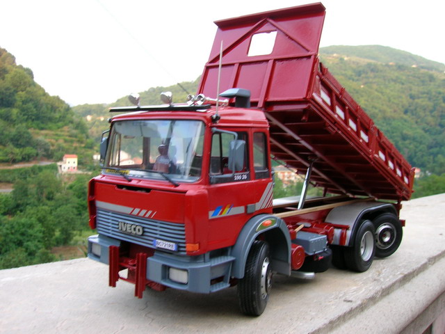

                                se ti fa piacere posto le foto di un mio modello.Ho utilizzato la scatola del 190.38 nr 775.
                                Per i doppi ponti posteriori puoi attingere a qualche daf tipo 3600 o 95 ,si prestano bene anche se ovviamente non sono i suoi.Un'accorgimento per il passo.Il 330.36 generalmente lo trovavi o 3250 o 3500.Dividi tutto per 24 e troverai la distanza giusta del passo del tuo modello.
                                Se ti vuoi semplificare la vita fai o un 330.35 tenendo il motore originale del 190.38 ovviamente senza turbine,oppure un 330.42.Dovrai pero accorciare sempre il lamierato frontale e allungare la griglia (oppure se hai una scatola 767 prendi l'intero frontale)Buon lavoro!!!!

                                    guarda,accorciare la cabina è difficile ma non impossibile.Con calma si fa.Poi dopo aver incollato le parti segate gli dai un filino di stucco da modellismo e il gioco è fatto.Purtroppo permane il tetto leggermente rialzato ma per abbassarlo è veramente un casino.la cabina del turbostar è piu larga e un filo piu alta,sarebbe davvero una tragedia.Dovresti anche stringerla.Non so in quale parte del forum mmt sezione camion da cantiere c'è uno scan della prova di tuttotrasporti del 330.35,dai uno sguardo che la trovi.Li vedrai tutti i dat5i che ti interessano.

                                                Buongiorno a tutti ,aggiungo qualche foto dell'avanzamento lavori
                                                sul 330-42 ,il telaio e parte della meccanica quasi finiti , la cabina
                                                assemblata per quanto riguarda i lamierati , gli scarichi autocostruiti ,e i parafanghi modificati ma non ancora tagliati.

                                                  Complimenti, stai facendo un lavorone.
                                                  Il passo, l' hai fatto con la misura ridotta correttamente (3200:24), oppure quello più accorciato.
                                                  Come hai ben detto, la matematica non è un opinione, però nella prima foto sembra effettivamente un pò lungo.
                                                  A titolo di paragone il modello del 142 6X2 che ho, ha un passo di 12,9mm (reale 3100), e il 190 38 è di 14,5 circa (reale 3480).

                                                    Molto bello il motore anche se le foto non rendono molto; se riuscissi a inserire foto un po' più grandi e nitide si apprezzerebbe ancor di più il lavoro.
                                                    Dove hai trovato la lamiera forata per gli scarichi?
                                                      Per Polaris , ciao ,grazie per l'apprezzamento ,ma il lavoro sara' ancora molto lungo e non ho proprio idea di come sara' il risultato finale ,per non parlare della costruzione del cassone..... il passo l'ho mantenuto originale nel senso , 3200mm in scala 1\24 , spero che l'effetto finale sia realistico.
