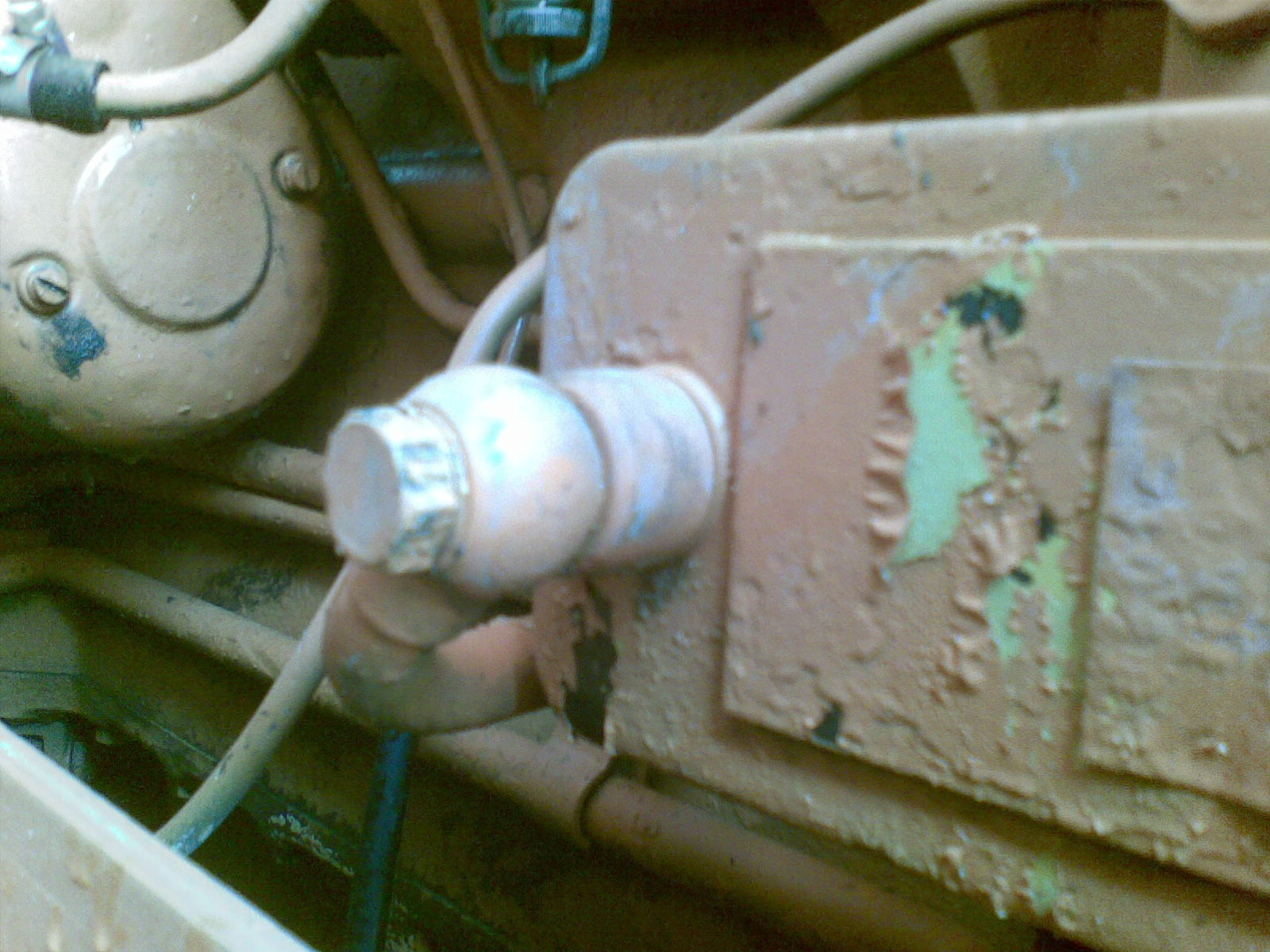

In effetti internamente il radiatore è molto arrugginito da quanto si vede dal tappo, che tra l'altro è solo appoggiato poiché il perno centrale su cui si avvita è completamente spanato (ho cercato di sostituirlo ma è inchiodato! ).
Nel manuale di officina si consiglia il lavaggio con 4 kg di soda caustica ma ho paura che essendo già tanto corroso l'impianto si crei qualche falla nel circuito. Pertanto pensavo inizialmente di fare un ciclo di pulizia con anticalcare. Cosa ne dici?
