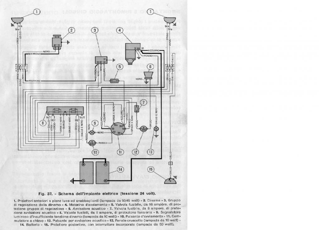

      • Regolatore di tensione FL8 con dinamo
        Salve,
        possiedo una pala fL8 ma non sono riuscito a far caricare le batterie con il suo regolatore di tension e la sua dinamo
        dove posso trovare un regolatore di tensione per questa macchina da 24 volts mi potete consigliare un tipo di regolatore o le verifiche da fare prima di fare la sostituzione
        quali verifche posso fare sulla dinamo per verificare il suo corretto funzionamento?
        grazie

          • Originalmente inviato da giuseppeangel78 Visualizza messaggio
            non ha niente di specifico, è un comunissimo (per allora) impianto con reolatore "meccanico", e dinamo, qualunque elettrauto ti può fare i controlli necessari

                • Con il tester verifichi che arrivi la tensione giusta dalla dinamo o alternatore.
                  Sai usare un tester? Dalla domanda sembra di no.
                  • ho la dinamo montata non alternatore con i tester non sono riuscito a trovare delle guide per verificare il corretto funzionamento della dinamo sen non fare la prova di collegare una batteria e vedere la dinamo gira ho fatto questo test e la dinamo gira adesso non so andare avanti per controllare dinamo e regolatore di tensione
                              Linee guida per cosa? Lo sai utilizzare un tester si o no?
                              Fatto sta che sulla batteria dovresti leggere a motore acceso una tensione intorno ai 14 volts.
                              E con motore spento intorno ai 12 volts e qualcosa.
                              Fa sapere!
                              • Click image for larger version
ID:	1087127Certo so leggere il tester il problema è dal regolatore di tensione alla batteria dovrebbe stabilizzare la corrente che arriva dalla dinamo e ricaricare le due batterie da 12 volts messe in serie per creare una tensione ai capi di 24 volts
                                ho provato a smontare il regolatore di tensione pensando fossero i contatti ossidati e mi sono scaricato lo schema elettrico della pala fl8 cercando di verificare che i collegamenti fossero corretti ma non sono riuscito a capire il problema
                                1) Dalla dinamo al regolatore quale tensione dovrei avere?
                                2 Dal regolatore di tensione alle batterie quale tensione dovrei leggere 14volts?

                                    • Scusa forse non ho capito.
                                      Tu una misura della tensione che arriva alle batterie l'hai mai fatta? Cioè prima di smontare tutto dico.
                                      O hai semplicemente acceso e visto che le batterie che c'erano non si ricaricavano? (aggiungerei grazie... saranno morte da anni).
                                      Dai tutte le informazioni senno non ne veniamo a capo.
                                      Come fai a saper usare un tester e non saper misurare due batterie in serie?
                                      Devi mettere i puntali sul + di una e sul - dell'altra (non quelli dove c'è il ponte, gli altri... il ponte è quel cavo che collega le due batterie per metterle in serie).
                                      • perfetto per mancanza di tempo non ho ancora fatto questa operazione appena faccio il tutto ti aggiorno grazie per la pazienza e la tua disponibilità
                                        Mentre se voglio sfilare i nastri freno devo seguire come da manuale
                                        • certo che ho fatto la misura ma la tensione misurata sulle batteria è inferiore a 14 volts a motore acceso
                                          mentre a motore spento sui 11.97 volts per poter garantire la carica delle batteria ho ricaricato con il caricabatterie per evitare che si scaricassero completamente in quanto la dinamo e il regolatore di tensione non mandano la tensione per caricare le batterie a motore acceso.
                                          I cavi che dovrebbero mandare tensione all'uscita del regolatore sulle batterie non hanno tensione c'è un corto
                                          La tensione dovrebbe essere stabilizzata dal regolatore e permettere quindi di poter caricare le due batterie a motore acceso
                                            Quindi la ricarica funziona?
                                              Ok inferiore e quanto hai letto?
                                              Dopo la ricarica con carica batterie a quanto ammonta la tensione in serie?
                                              Mi sono sbagliato l'altra volta! è un circuito a 24 V dovresti leggere una tensione sulle batterie di 28 volts circa a motore acceso (il doppio dei 14V di prima...).
                                              Comunque se dopo la ricarica che effettui ci metti in moto la macchina diverse volte le batterie tanto male non stanno.
                                              Leggi questo!
