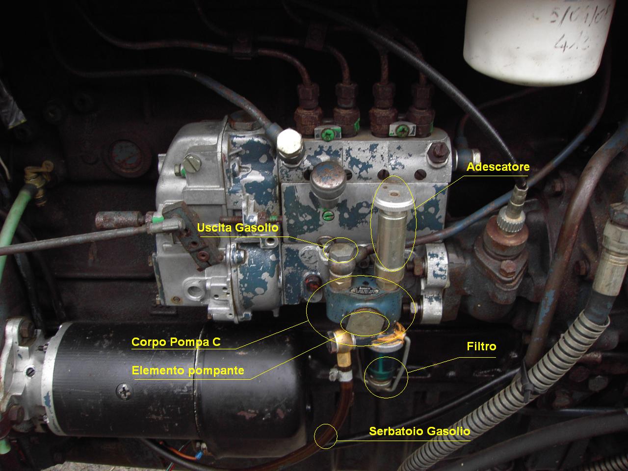

      • #63
        Per sincerarti dell'effettivo funzionamento della pompa C e del relativo adescatore basta effettuare qualche prova.
        Sul corpo della pompa è montato l'Adescatore manuale, svita il pomello zigrinato e tiralo in altto, spingi in basso e ripeti l'operazione fino a quando non senti il passaggio del gasolio (oppone resistenza), ovviamente trà la pompa ed il serbatoio (oppure la tanica) non devono esserci aspirazioni d'aria.
        Sotto la pompa dovrebbe esserci il filtro gasolio trasparente, controlla che non vi sia schiuma dovuta all'eventuale infiltrazione di aria.
        Segui la cannetta (Uscita gasolio) fino alla fine, allenta il raccordo e verifica che arrivi il gasolio pompando.
        Se il gasolio non arriva o arriva a fatica probabilmente l'adescatore è fuoriuso.
        Una volta accertato il funzionamento dell'adescatore, bisogna verificare la pompa C, allentando il medesimo raccordo e facendo girare il motore, deve arrivare gasolio,in caso di esito negativo la pompa deve essere revisionata o sostituita.
        Se il problema è solamente l'adescatore, basta sostituirlo, è un componente a sè (bisogna tenere conto della filettatura sulla quale è avvitato)
        Se il problema è la pompa, per sostituirla bisogna controllare la flangiatura (i fori di fissaggio).
        L'immagine allegata è una pompa con caratteristiche simili (rubata da altra discussione sul forum )
        Marco B
        • #64
          ok grazie per avermi spiegato chiaramente il tutto...il mio sotto l'adescatore non ha il filtrino..e svitando e provando pompare non lavora per nulla, ho provato anche a mettergli un nuovo o.r. di gomma... (Quando l'avevo smontato all'inizio era bloccato e con il pomellino completamente alzato rimasto cosi 21 anni).però quello che non capisco è perchè se io lo faccio pescare e pompare manualmente, come dalla foto, quindi eliminando il corpo sotto fatichi ad arrivare gasolio..ma forse sul raccordo recupero pompa è montata una valvolina di tenuta (Che fa anche da spurgo) che magari può non tenere piu pressurizzato l'impianto e mi fa tornare subito al serbatoio il gasolio?? Ti allego la foto...Proverò comunque fare come mi dici almeno per sincerarmi che la pompa C pompi su ai filtri gasolio...
          • #65
            Considera che l'adescatore serve solamente per il riempimento del circuito (dopo la sostituzione del filtro o riparazione) quindi non ha una portata elevata (così a distanza è impossibile quantificare la fatica...)
            Valvole di non ritorno sul circuito, non ne sono sicuro, potrebbe esserci benissimo qualche raccordo o tubazione chiusa da sporco.
            Se il vecchio adescatore era bloccato, potrebbe esserlo anche la pompa C.
            Internamente alla pompa vi sono due sfere metalliche che fanno da valvola e delle molle, se rimaste per lungo tempo a secco (o peggio con tracce di acqua) potrebbero essersi bloccate.
            Se non lo hai già fatto, controllerei tutte le tubazioni singolarmente.
