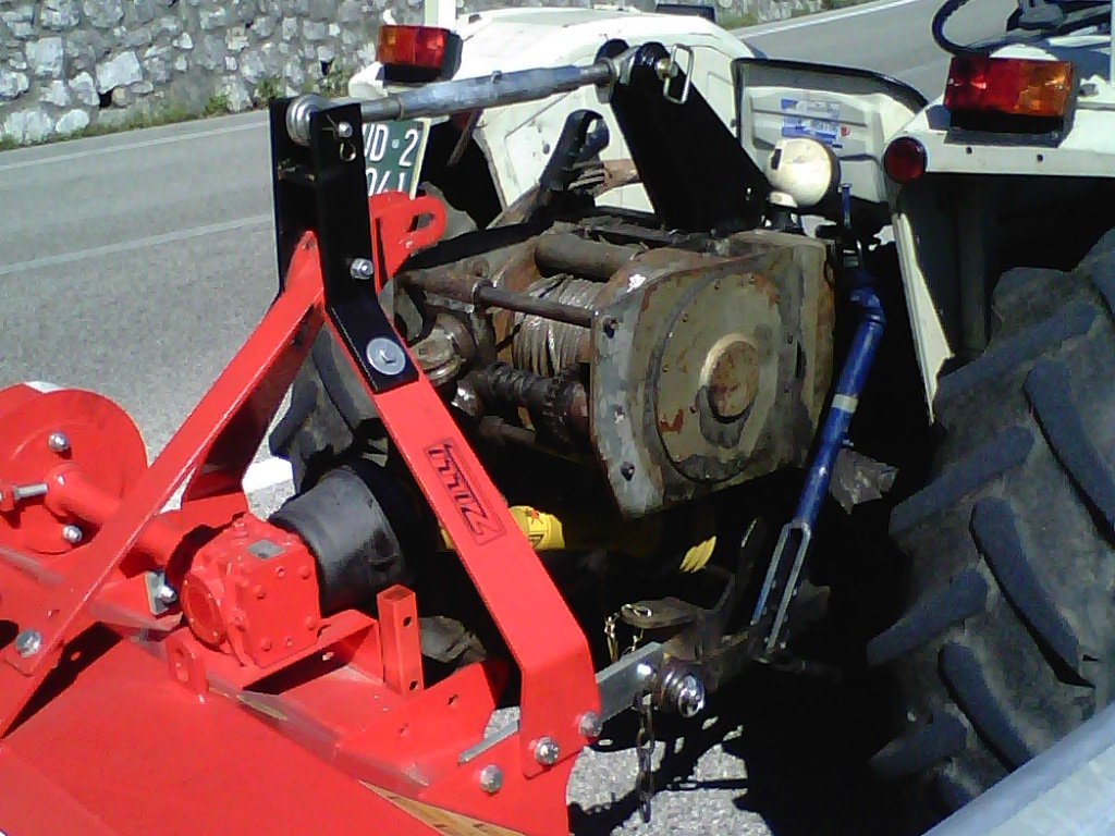

                              Finalmente ci sono!
                              Ho portato oggi a casa la trincia: si tratta della Zilli 140 di larghezza con mazze. Purtroppo la Gaspardo 160 era troppo pesante, ma più che altro non riuscivo ad attaccarci il terzo punto perchè il trattore ha installato un verricello fisso al suo posto.
                              La trincia che ho preso ha geometrie diverse con l'attacco del terzo punto un po più alto e così non rischio di urtare il guidacavo del verricello.
                              Per il terzo punto il meccanico ha dovuto saldare un supporto sopra al verricello e allungare ulteriormente il braccio della trincia per evitare di urtare quello del terzo punto, sempre sul verricello, quando la macchina è del tutto abbassata. Una foto varrebbe più di cento parole, ma sinceramente non so come fare.
                              provo come allegato,...
