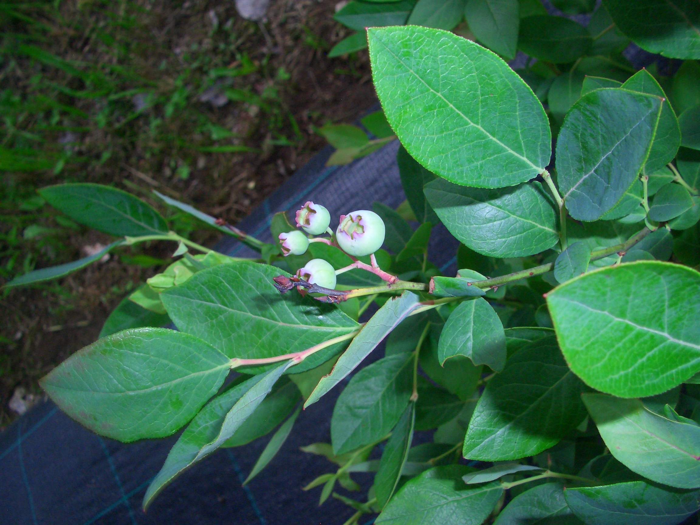

                                        Help me!
                                        Ho bisogno di aiuto-consigli.
                                        I miei mirtilli si stanno "seccando".
                                        Già all'inizio della primavera, ho visto alcune cime, tutte nere.
                                        Ho pensato che fosse dovuto al freddo.
                                        Ho tagliato tutto il "secco", ma la cosa si stà ripresentando.
                                        Provo ad allegare una foto.
                                        Vi ringrazio per l'eventuali risposte
                                        Denis
