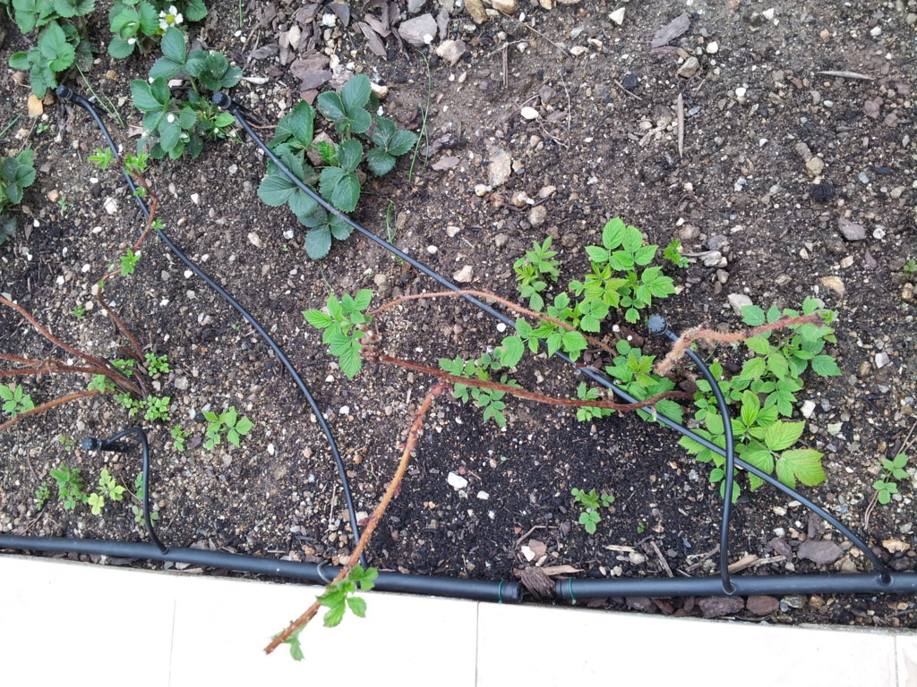

prova a guardare le radici come sono messe. quest'anno ci sono state molte piogge e anche i ristagni idrici hanno creato non pochi problemi. il terreno lo hai fatto analizzare?sai che ph ha?

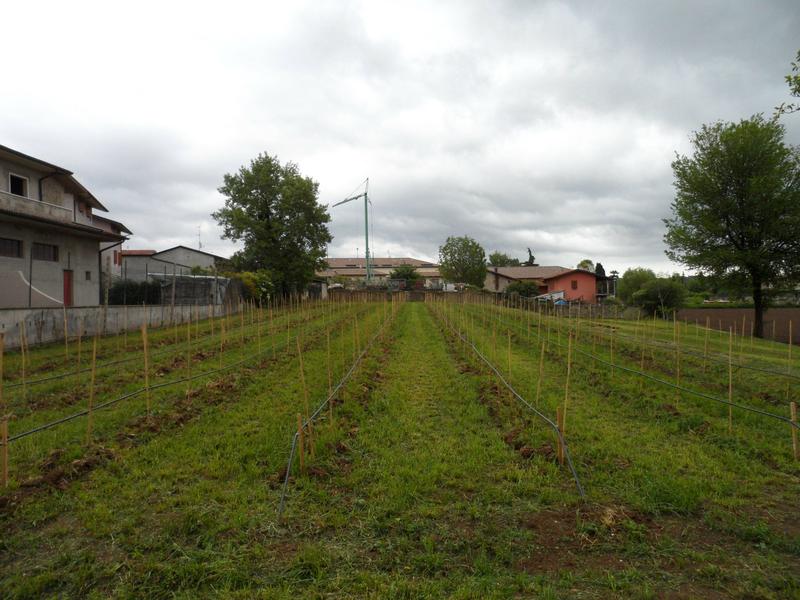

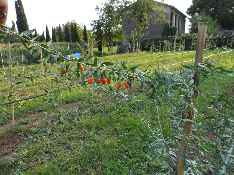

Ciao Grupel,io coltivo piccoli frutti nelle Marche,mi/ci dici qualcosa riguardo i goji?Originalmente inviato da grupel Visualizza messaggiovediamo se riusciamo a rianimare un po' questo tred. questo è il mio impianto di goji berries.
Costo piantina,entrata in produzione,produttività,caratteristiche del terreno e mercato/consumo fresco o trasformato?
Cosi forse rianimiamo la sezione.
partiamo dal terreno. va bene qualsiasi in quanto pianta rustica, però odia i ristagni idrici e quando dico odia intendo ODIA.per intenderci :-)
come trattamenti per ora mi sto limitando a rame invernale e olio minerale per afidi. l'oidio di solito attacca solo la varietà chinensis che è quella amara che quindi non dovrebbe riguardare noi produttori.
la pianta dovrebbe essere in piena produzione dopo 3-4 anni, ma già il primo anno qualche bacca dovrebbe farla. io ho piantato un anno fa 340 piante e avrò fatto circa 5 kg di bacche(più quelle rovinate dalla drosophila Suzuki, circa il 50%). le allevo a "fusetto" e ho adottato un sesto di impianto di 1,5 x 2,5, anche se ho visto spalliere a 1x2 (un po' sacrificato per me). la maturazione avviene verso fine agosto settembre e dura un mese e mezzo abbondante. essendo una solanacea come il pomodoro continua a fiorire fino a che le temperatura glielo consentono. io punto sul consumo fresco perché comunque hanno un gusto piacevole, dolciastro e si possono consumare così come si raccolgono, in macedonia, in insalata, per guarnire torte salate con ricotta e spianci,ecc.
le piante io le ho pagate 5 euro più iva. si trovano anche a meno ma il rischio di farsi rifilare il chinensis è altissimo. per il mercato non saprei dirti, dovrei aspettare settembre quando avrò una produzione maggiore dell'anno scorso e quindi commerciabile. per ora mi sono dato alla vendita di piantine autoprodotte e di alcune piante prese in un vivaio che sono brevettate (big-sweet-n1). le mie sono simili alle nq1. diciamo che come sapore non pareggieranno mai fragole o lamponi, ma utilizzato come fruttto salutistico per l'elevato numero di vitamine e antiossidanti ha molta importanza. io mi sono fatto anche succhi miscelati poi con il latte.i succhi ho visto che li vendono a 30 euro/l. mentre le bacche secche 30 euro/l i più onesti
