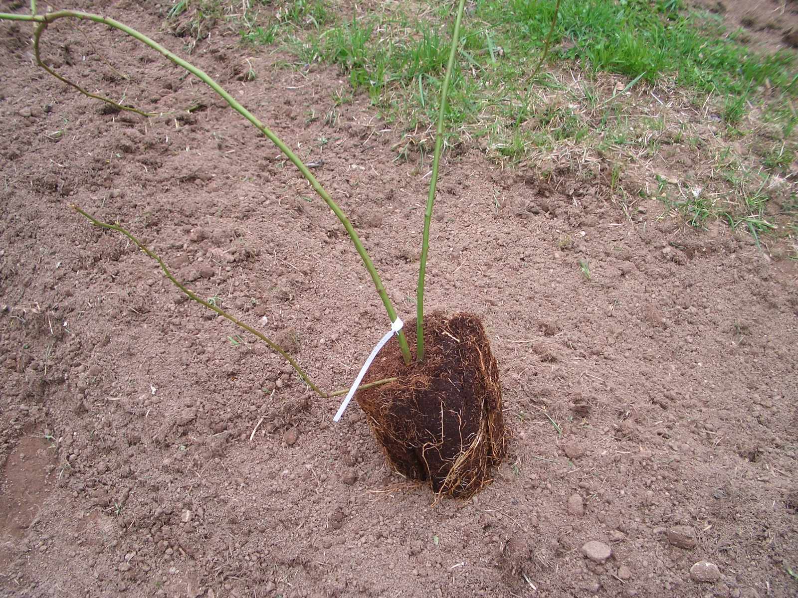

                                                            #209
                                                            Provo ad inserire le foto delle piantine:
                                                            Se la sequenza è esatta, i primi sono i Mirtilli Draper,i secondi i Mirtilli Liberty, a seguire le more Lochness e Apache.
                                                            Infine i lamponi rifiorenti Sugana e uniferi Tulameen.
                                                            Per quello che ne capisco io, mi sembrano belle piante.
                                                            Io, per lavoro, passo spesso dalle parti di Verona, è per questo che mi sono rifornito presso Berryplant.
                                                            Premesso che non avevo mai visto un vivaista di quelle dimensioni, credo che se a qualcuno capita di passare da quelle parti, valga la pena di farci un giro solo per vedere l'estensione delle serre!!
                                                            (almeno a mio avviso)
                                                            Hanno poi anche 120 ettari dedicati alla produzione di piccoli frutti.
                                                            (sulla strada per arrivarci, si costeggia per 200-300 metri un mirtilleto)
                                                            Per Capoverde, più tardi Ti invio un MP

                                                              X Denis :
                                                              belle le piante e le foto dettagliate , attenzione ai lamponi in vaso che potrebbero patire di più il trapianto rispetto ai radice nuda
