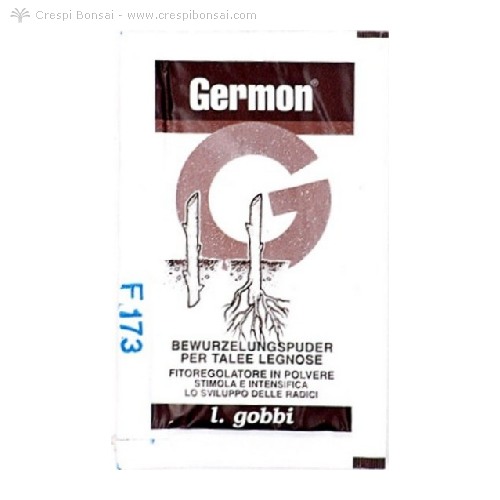

      Ho una domanda semplice sugli ormoni rizogeni.
      Premetto che non voglio diventare un vivaista nè mettermi a rivendere piante di mirtillo. Semplicemente nel mio impianto ho due piante che non so di che varietà siano, probabilmente il vivaista ha commesso un veniale errore e "nel mucchio" delle mie piante gli sono scappate due varietà differenti.
      Vorrei moltiplicarle e ci provo tutti gli anni con scarsi risultati.
      Ho letto su diversi libri che si ricorre all'uso di ormoni rizogeni per la moltiplicazione per talea in praticamente tutte le varietà di piante.
      Avete qualche consiglio su qualche ormone rizogeno?
      (magari un prodotto in particolare con marca e nome in pvt...)

          X Fede_Torino :
          per moltiplicare i mirtilli - cosa abbastanza difficile - io metto le talee in vasi riempiti di terra per acidofile ed uso una polvere radicante comune , della quale non ricordo il nome
          Per fare le talee utilizzo i rametti lignificati delle potature che eseguo a fine inverno , quando le gemme sono ancora chiuse , le tengo poi nei vasi in zone ombreggiate tutto l'anno , non ricevono mai i raggi diretti del sole , ed il terreno va tenuto sempre fresco
          Il procedimento corretto che emerge dai libri è più complesso , con talee mantenute al buio per tot tempo , alla tot temperatura , con bancali riscaldati a tot gradi , etc. , ed infatti la mia percentuale di successo è abbastanza scarsa ( a me riesce circa il 10% o meno , ma ho moltissime talee disponibili ogni anno e ne metto 4-5 per vaso )

                X Fede Torino. La polvere radicante che uso io : Germon per tallee legnose dalla L. Gobbi. Ho avuto dei risultati soddisfacenti.

                  Alexoni, grazie infinite
