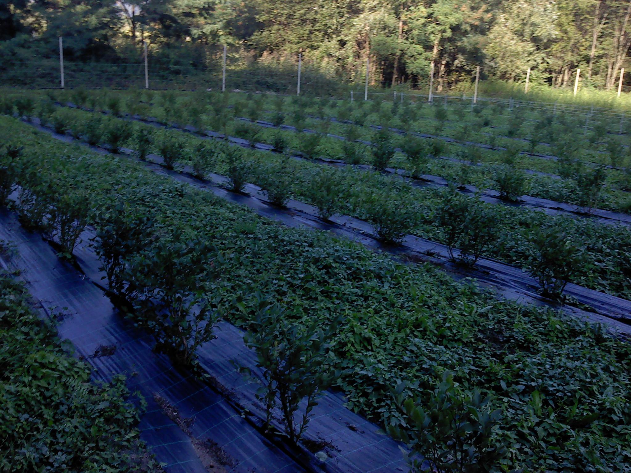

    #451

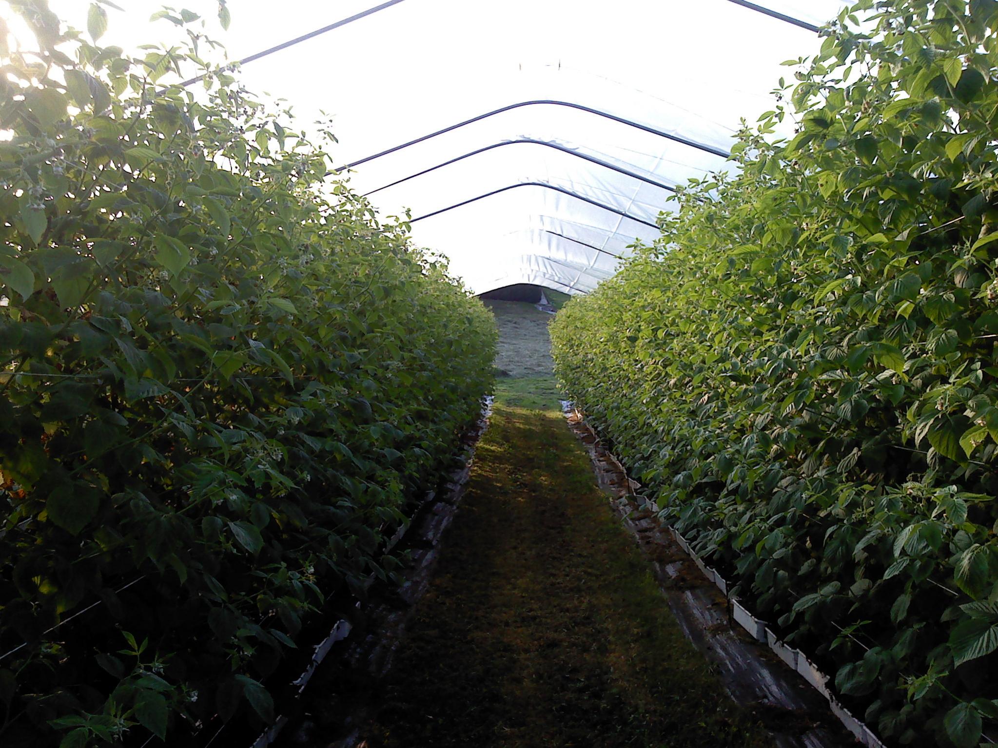

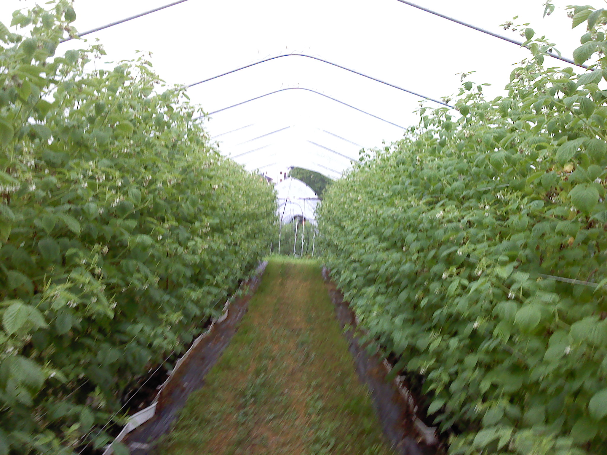

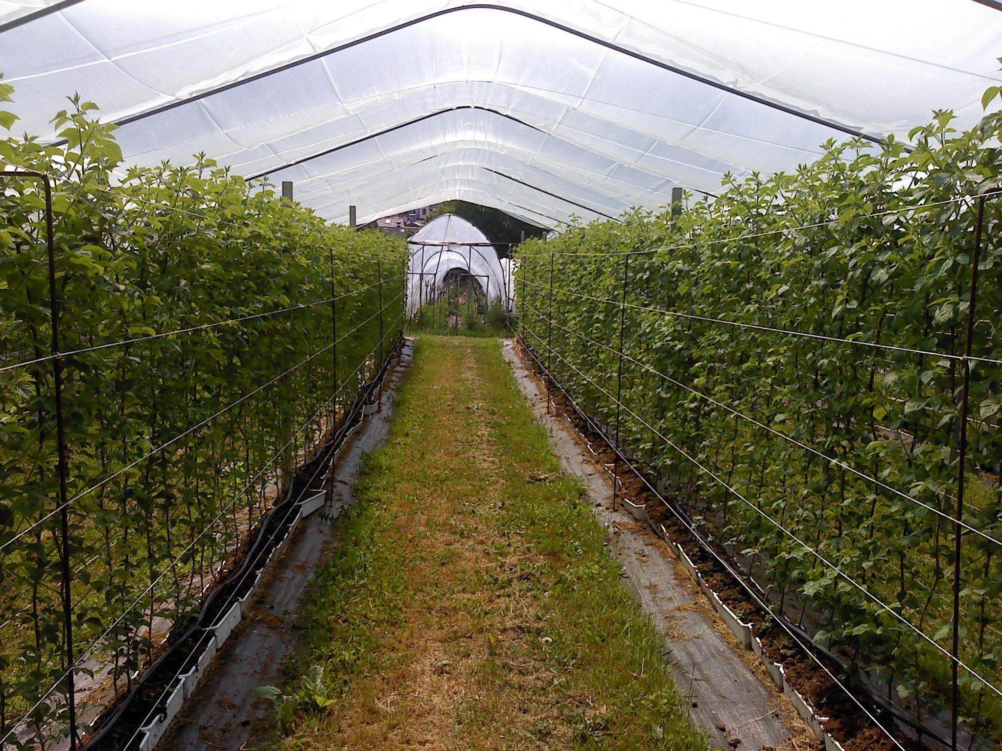

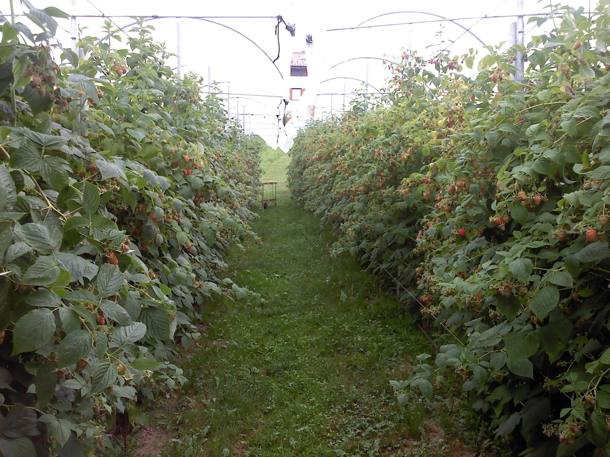

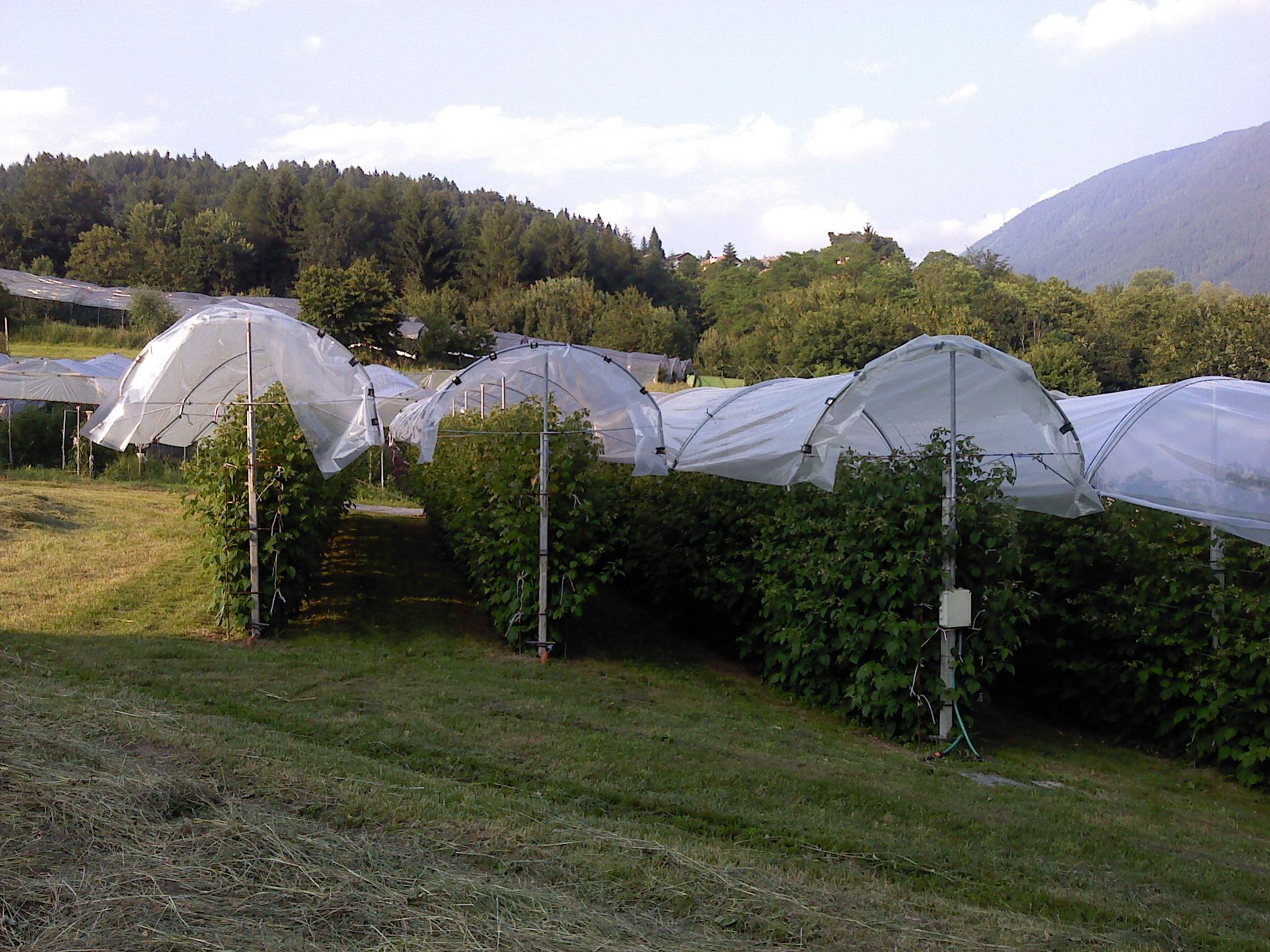

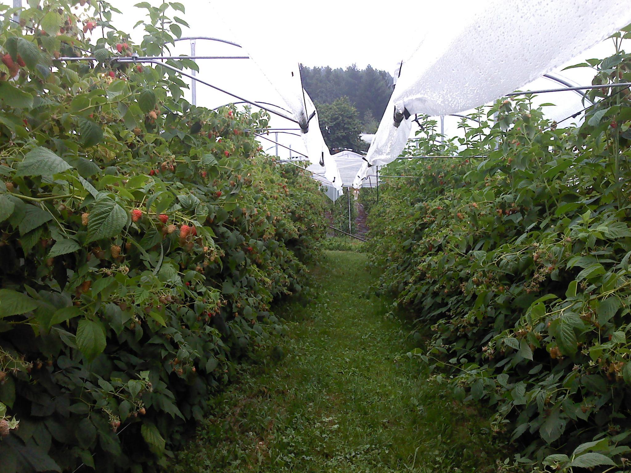

    foto piccoli frutti
    ecco un po di foto dei miei impianti durante quest' anno

          #454
          Originalmente inviato da daniel
          Che dire?
          COMPLIMENTI DAVVERO!
