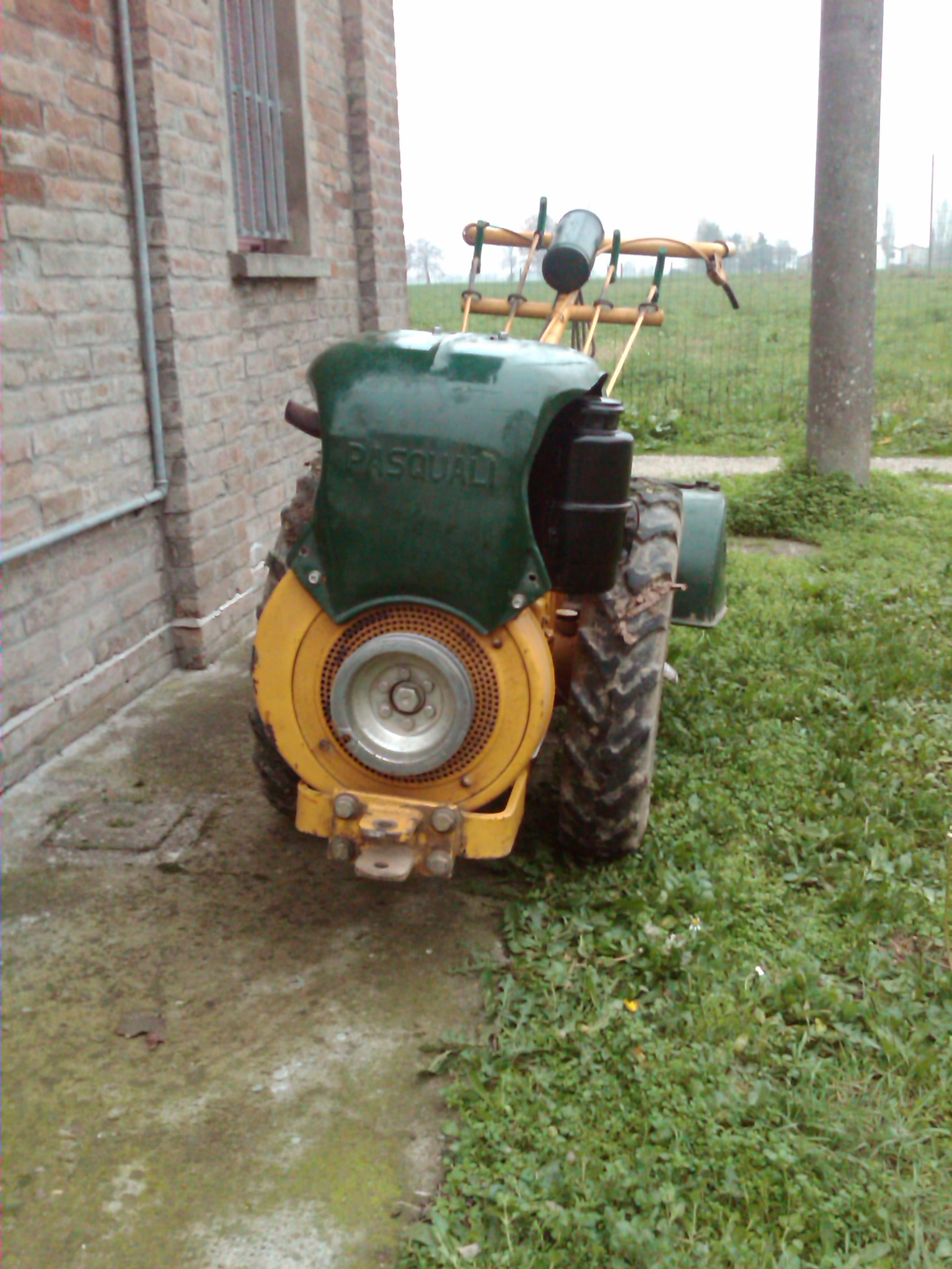

    Ciao a tutti, ho acquistato da poco un motocoltivatore pasquali di cui allego una foto , vorrei sapere di che modello si tratta
    Monta un motore acme aln330wb(non visibile in foto perchè distrutto) ed ha un cambio a 3 marce avanti +2 rm, con blocco del differenziale.

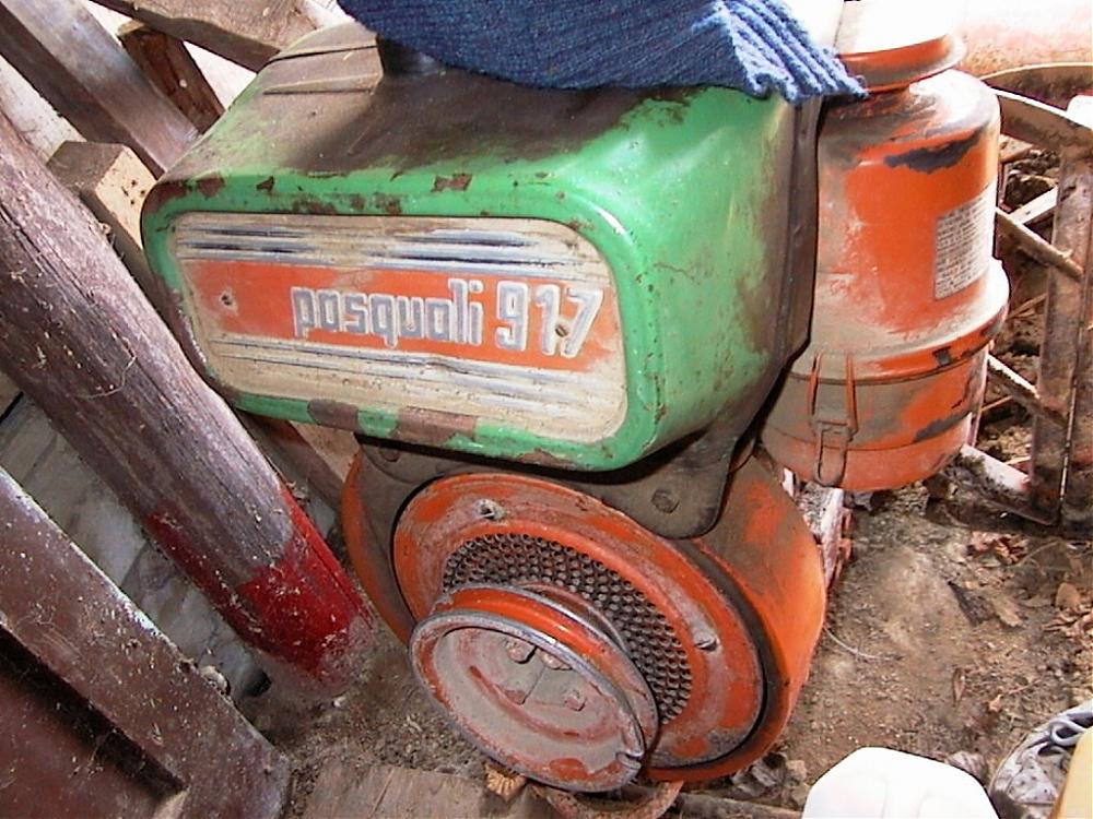

    Ciao,
    Io ho un Paquali 917 , tuttora utilizzato e funzionante al 100%, il cambio ha 4 marce avanti (2 lente e 2 veloci) e 2 retro. Inoltre ha 2 velocità per la presa di forza ed il bloccaggio.
    Ho le ruote in ferro e anche quelle di gomma. Ha 2 prese di forza.
    Come attrezzi ho solo la fresa, mi pare sia larga sui 90 cm.
    P.s. : il motore a gasolio, al momento mi sfugge la marca (lombardini forse) e il modello, dopo anni di onorato servizio va che è una bomba.

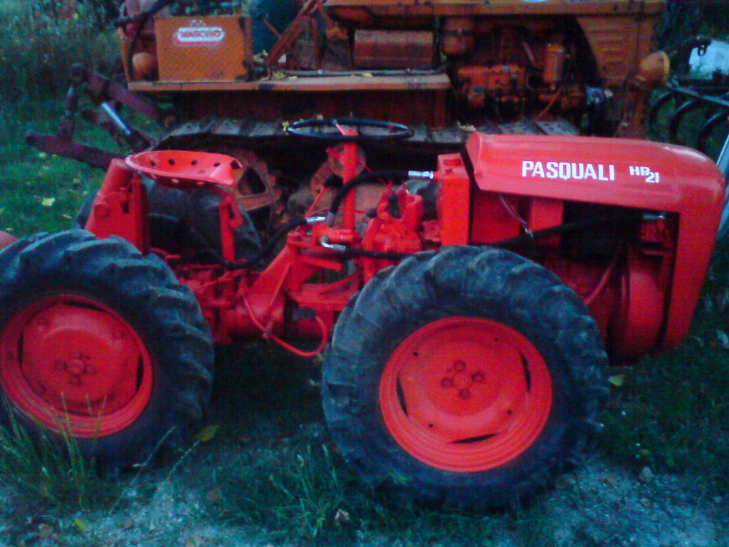

      Ciao a tutti! Io sono stato fortunato possessore di un pasquali 906 con cassone trazionato e di un 946 con fresa....posso solo dire che muli come quelli non sono più stati fatti, motori entrambi Lombardini, il 906 con (mi pare!!!) 15 CV ed il 946 con 18, quest'ultimo pesantissimo ma incollato su qualsiasi terreno!!! Causa idee più o meno giuste del babbo abbiamo sostituito il 906 con un pasquali 959-410,motore bicilindrico Ruggerini, però pur passando da 15 a 26 CV il cambio era sempre lo stesso 6+3, molto meno preciso che non sui due più vecchi!Poi non c'è davvero storia...Per 1880: a livello di quotazioni posso dirti che nella mia zona (CN) il "vecchio" 906, metà anni '60, passa di mano a circa 2500 euro, si intende la versione cassone trazionato: se completo di carrellino isodiametrico puoi arrivare sui 3500, in condizioni discrete e regolare per la circolazione (targa, luci e documenti)

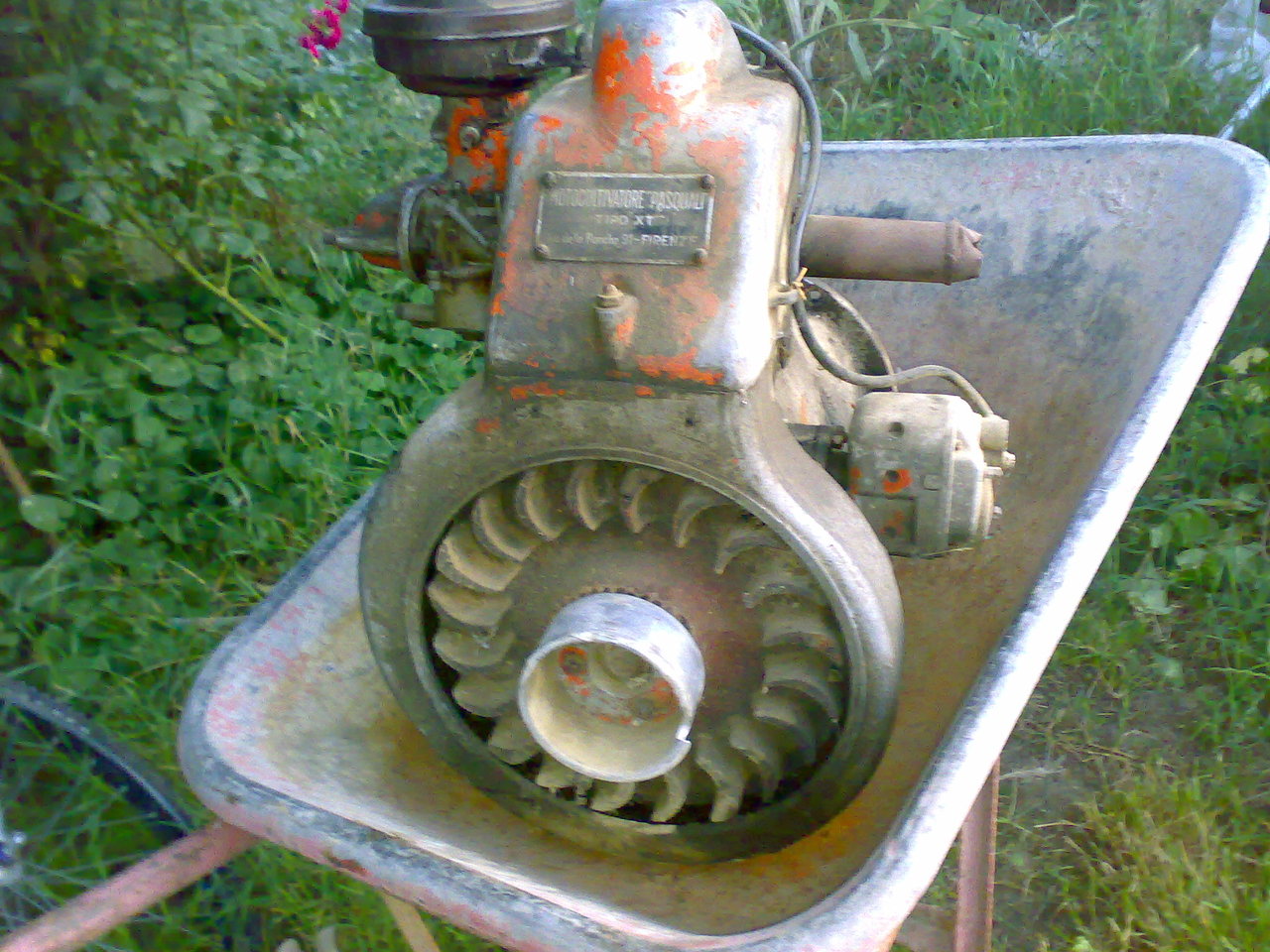

          Anche io sono del club pasquali! ho una 908B a benzina trovata al recupero...ce l' aveva qualche intelligentone che quando ha visto che nel filtro dell aria c' era dell' olio ha provveduto a toglierlo(era così pulito che potevi mangiarci dentro!) risultato: sulla fresa aveva ancora le zappe originali ma di motore non ce ne era più! girava a vuoto...quando l' ho smontato c' erano due dita di sabbia nella coppa! lo ho fatto retifficare ( albero, pistone, cilindro, valvole, ecc ) e adesso va come un orologio! anche la fresa completa va da dio! una macchina formidabile
          Il motore è un lombardini LA400 quanti cavalli dite che abbia?

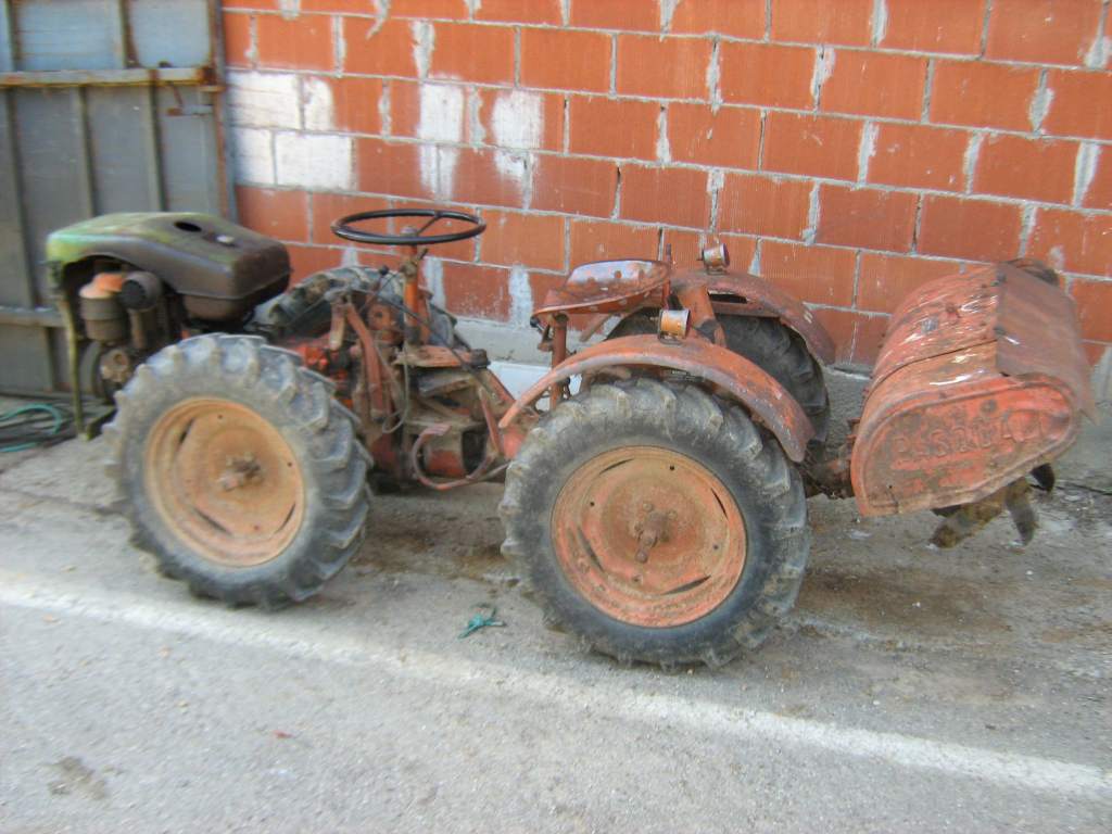

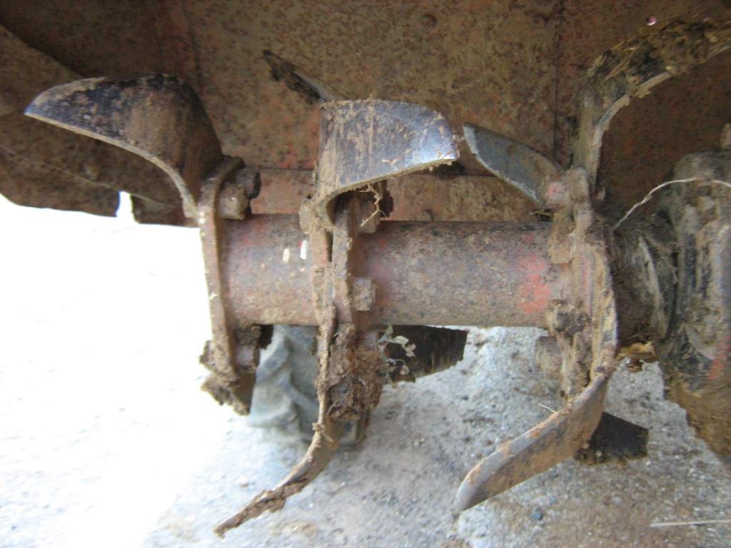

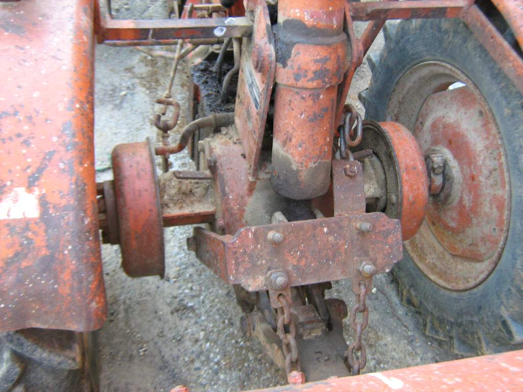

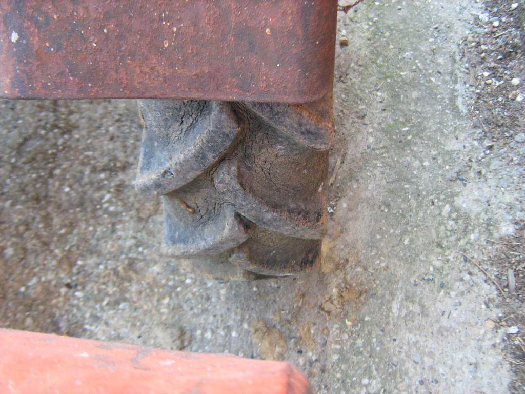

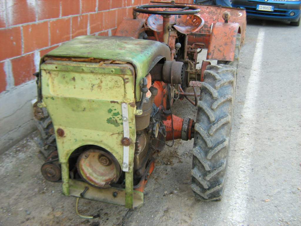

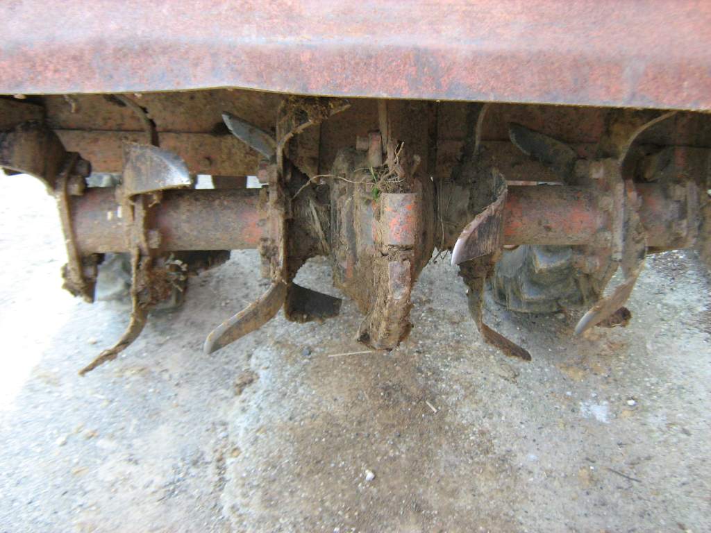

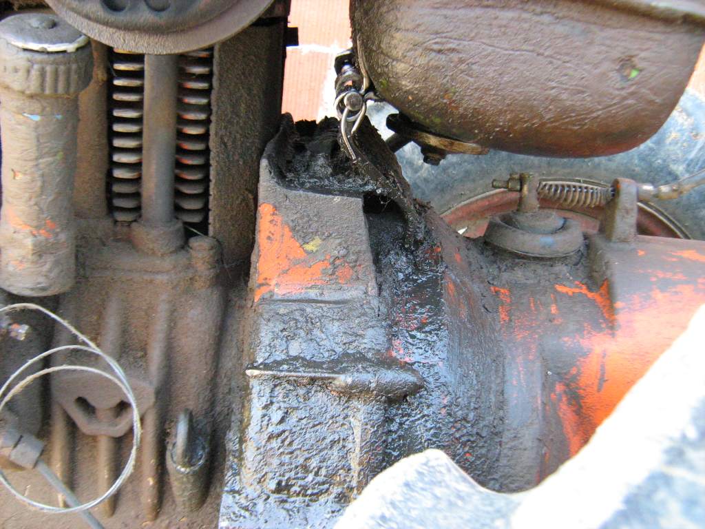

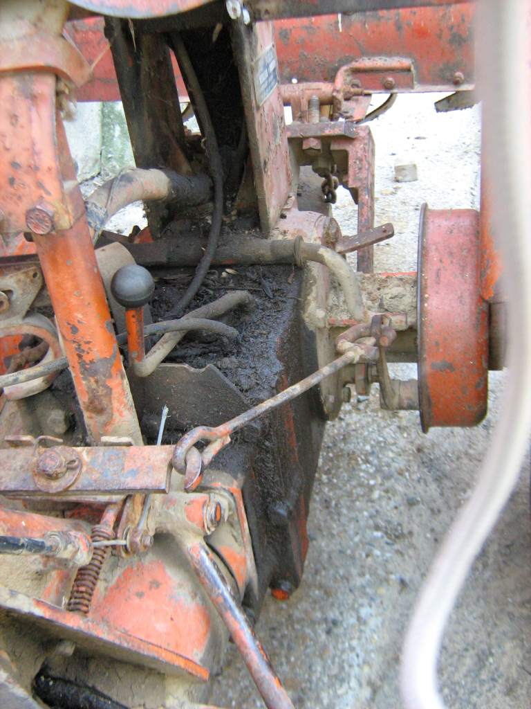

                            ciao,
                            sono andato a vedere un trattorino pasquali 900 4x4 da 18hp. Si tratta di un motocoltivatore del 1959 al quale veniva applicato un retrotreno collegato alla presa di forza, trasformandolo in un trattorino.
                            Mi hanno chiesto 2500 euro inclusa la fresa, con documenti e targhetta triangolare, a detta del venditore, in regola. Però ho chiamato la motorizzazione civile e mi hanno detto che loro non conoscono targhe triangolari. Io la targa non l'ho vista perché mi ha detto che l'aveva data a un suo parente per portarla all'UMA a scaricare il mezzo.
                            Che ne pensate dalle foto?
                            Bye!
                            Ultima modifica di urbo83; 18/11/2009, 21:13.
                              Originalmente inviato da orco2008 Visualizza messaggio
                              ciao,
                              Bye!
                              Ciao orco... ho visto le foto e quel rottame non gli vale quella cifra...2500 cioè ma dico gomme cotte....leveraggi strausurati,borchie di ruggine...non nomino il motore chissà come l'hanno smunto...e con documentazione ambigua.(I miei presero un pasquali 917 con fresa usato senza documentazione a un milione delle vecchie lire ma non era malmesso come questo...)
                              Se proprio ti serve quel ferro da stiro punta i piedi e proponi massimo 400 euro altrimenti passa oltre...
                                Secondo me 2500 euro sono troppi, ma troppi!! Non sono nel mercato dell'usato ma secondo me non li vale. Per le targhe triangolari esistano, o meglio esistevano, informati dalla motorizzazione ma comunque per strada non ci puoi andare, non ha frecce, fari, nulla. L'accensione è a corda? Poi ricordati che da gennaio di quest'anno chi ti vende la macchina ha la responsabilità penale su quello che vende; se te la vende senza rollbar è lui il responsabile penale di ciò che può succederti. Informati anche sulla legislazione attuale che stà causando non poche grane nelle compravendite di macchinari usati.

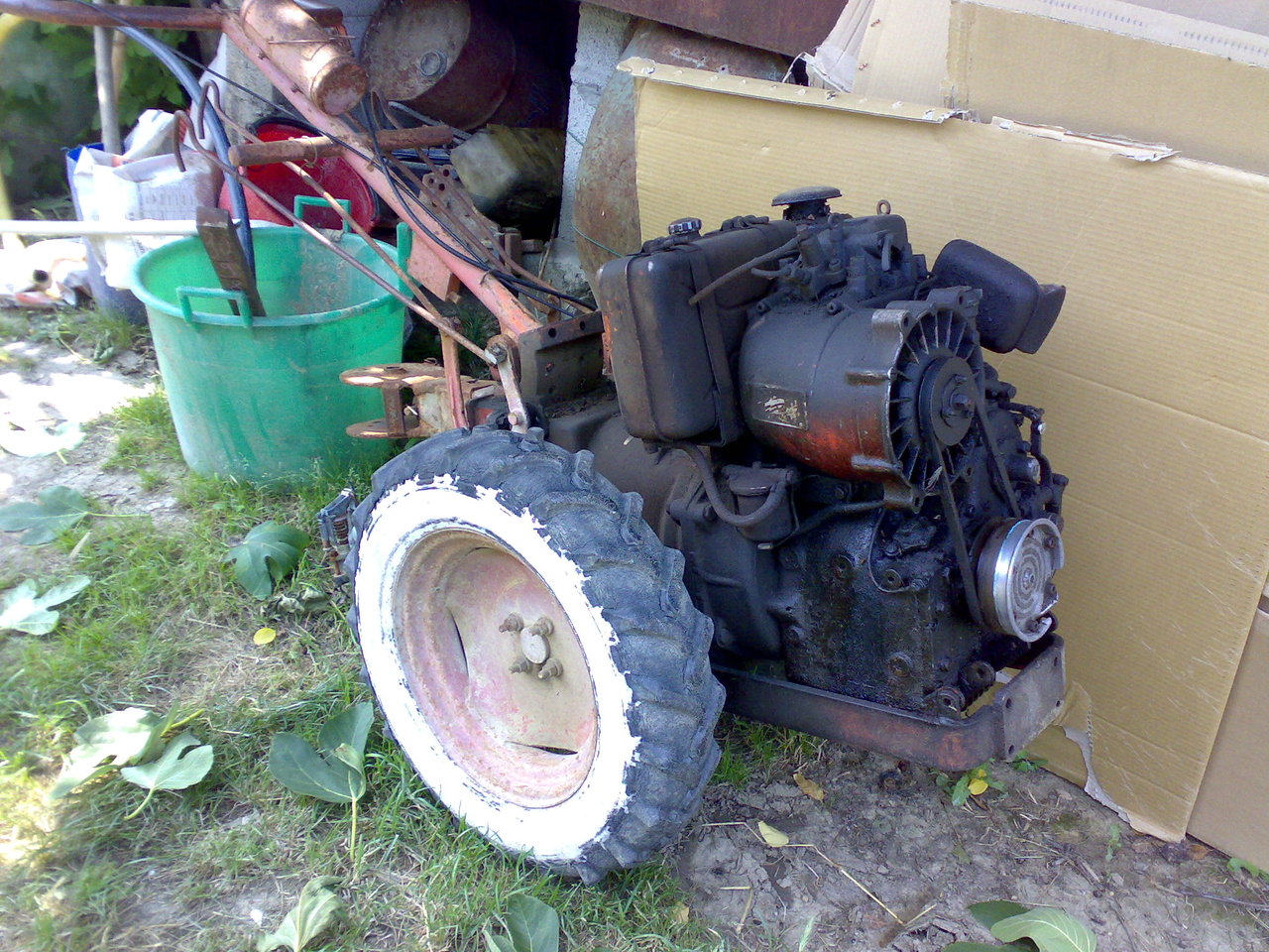

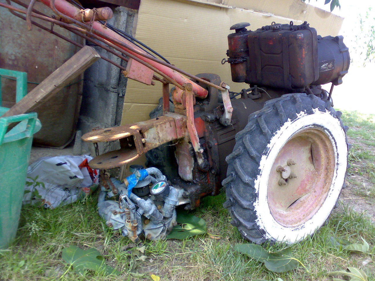

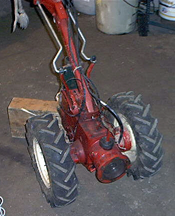

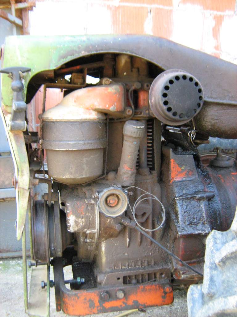

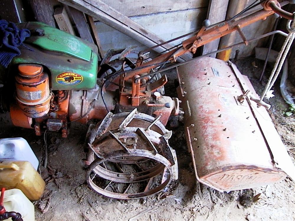

                                Ciao a tutti

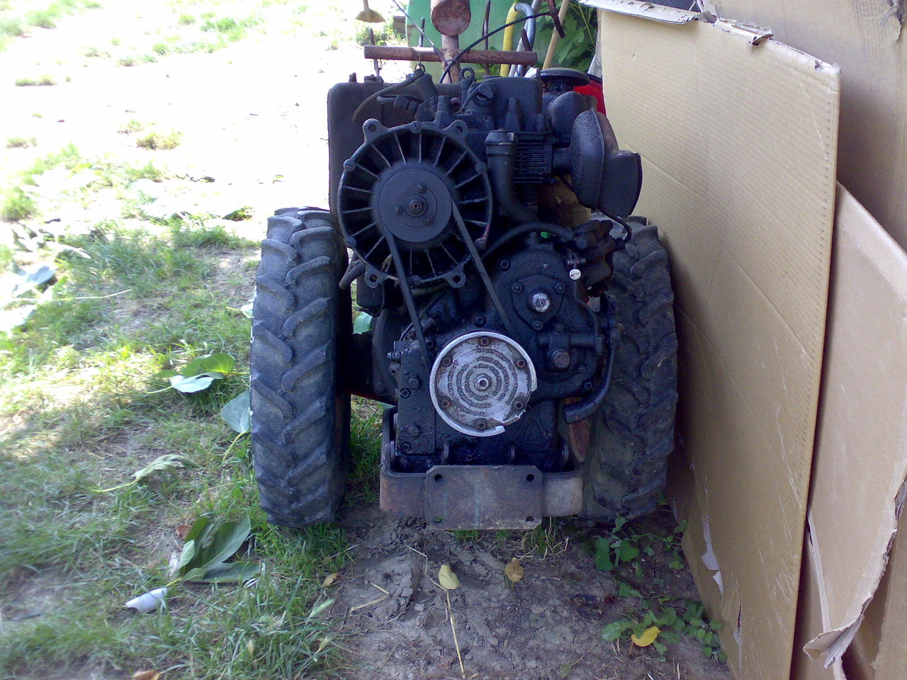

                                  Sono venuto in possesso per pochi spiccioli di due motocoltivatori Pasquali, uno e' completo di fresa e ha il motore a petrolio, l'altro e' dotato di pompa per trattamenti e il motore Lombardini diesel, dalla targhetta che e' incomprensibile non si legge ne la sigla esatta del motore ne la potenza, qualcuno ha dati certi?
                                  Ultima modifica di urbo83; 18/11/2009, 20:51.
                                    Ciao ralfg.
                                    Il motore diesel del tuo motocoltivatore è uguale al mio.
                                    sulla mia targhetta c'è scritto : tipo MD, n°2432 pasquali firenze ecc.
                                    Sulla targhetta non c'è scritto espressamente che il motore è un lombardini ma si riconosce sul motore, dai numerosi marchi della casa costruttrice.
                                    Altri dati purtroppo non ne ho, so solo che ha circa 14 cv.
                                    ho solamente trovato sul web, questi due documenti:
                                    http://www.pasqualiagri.it/uploads/m...rat-Sett06.PDF
                                    http://www.macchineagricoledomani.it...iewer.asp?ID=6
                                    Ho mandato un e-mail alla lomabardini con foto allegate del motore ma non mi hanno risposto.
                                    Anch'io sto cercando caratteristiche tecniche più precise, unendo le forze forse riusciremo a trovare qualcosina.
                                    Comunque ieri sono riuscito ad avviare il motore e funziona che è una meraviglia.
                                    Ti avviso che sul tuo motore la marmitta è rovescia cioè la devi girare di 180°. Stessa cosa per il tubo per il rabbocco dell'olio.
                                      Originalmente inviato da Riccardo ST625 Visualizza messaggio
                                      Ciao Riccardo, sei proprio sicuro che sia il mio ad avere il raccordo e la marmitta a rovescio?
                                      La marmitta nel mio butta piu' lontano dall'operatore, e il tubo di rabbocco rende il tutto piu' compatto!
                                        Ciao Ralf! si sono sicurissimo perchè poi sopra al motore ci va montato il carter e non puoi ogni volta smontare il carter per fare il rabbocco olio.

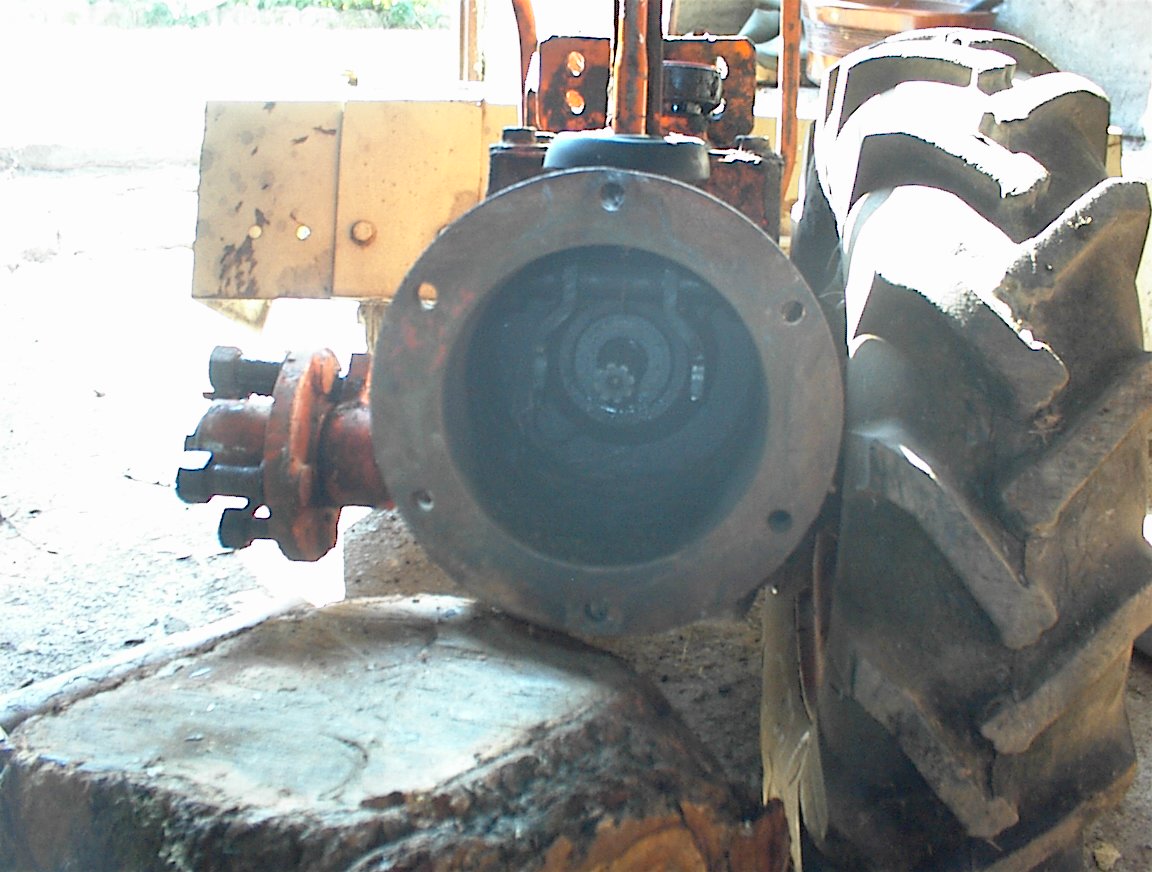

                                          Motocoltivatore Pasquali tipo 938
                                          Ho avuto per pochi euro un motocoltivatore Pasquali tipo 938 che sto' restaurando, ho richiesto i libretti d' uso e manutenzione alla ditta costruttrice (bcs) che prontamente mi sono stati recapitati.
                                          Purtroppo il motocoltivatore e' privo di motore, che dalla documentazione inviatami, e' l' ACME AL330 (10 cv).Mi piacerebbe sapere se qualcuno e' riuscito a montare uno di quei motori che si trovano su ebay a poco prezzo. In pratica se esiste:
                                          1) un adattatore per l' attacco motore a 6 fori diametro 135mm da poter accoppiare a tali motori.
                                          2) un adattatore per l' attacco conico della frizione innestabile all' attacco cilindrico di tali motori.
                                          Ultima modifica di ik2rpi; 25/07/2009, 10:37.

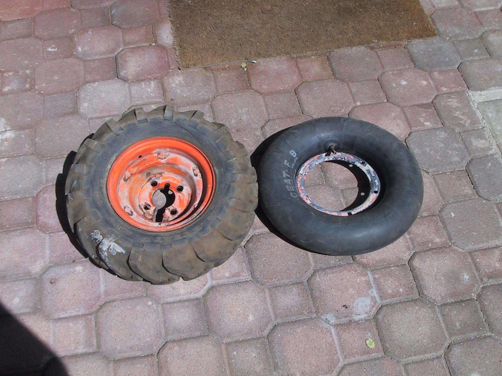

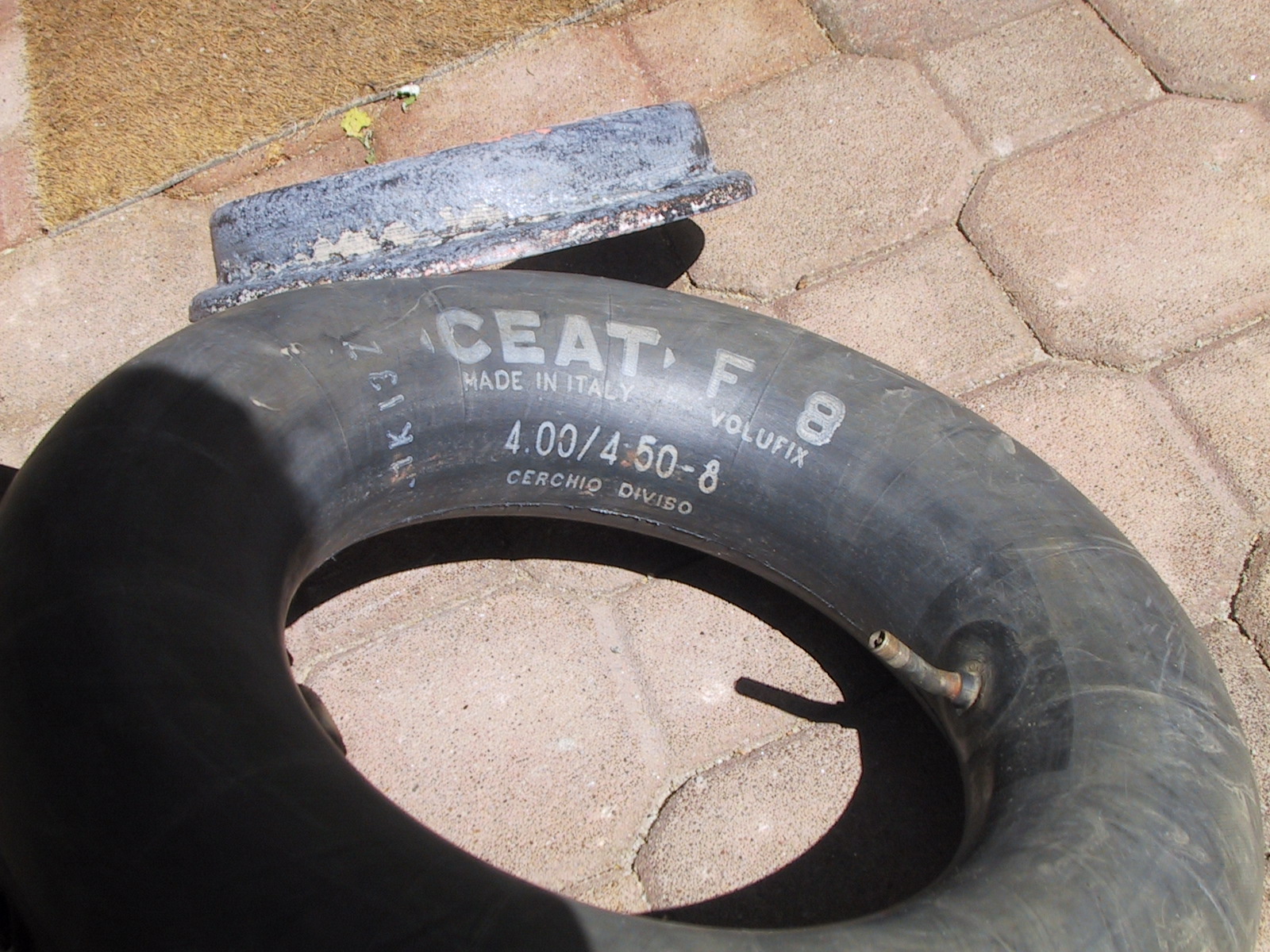

                                            Ho iniziato a smontare la ruota destra ho tolto tutta la ruggine e ho usato un convertitore di ruggine. Poi usero' una vernice antiruggine.
                                              Io ho sostituito il mio acme al 330 con un lombardini diesel della nuova serie 15 ld ed ho potuto montarlo senza alcuna modifica....
                                              Francesco

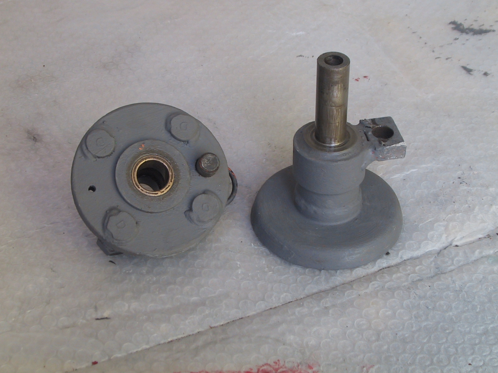

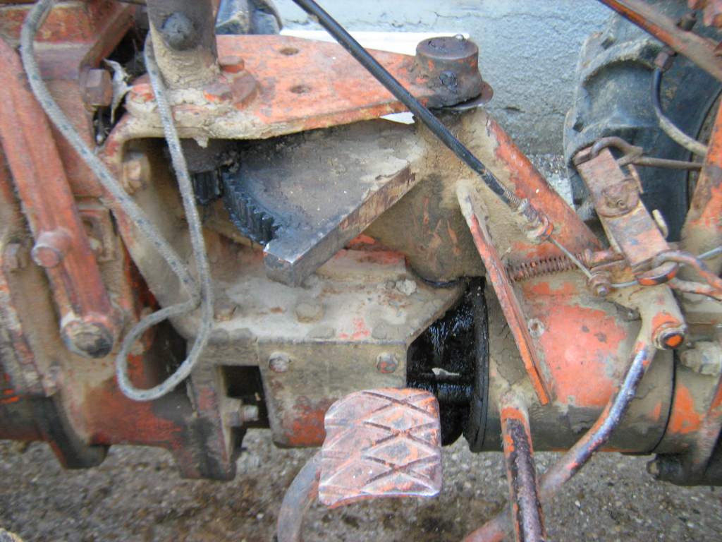

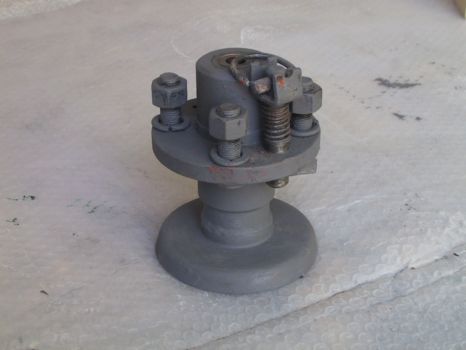

                                                  Smontaggio mozzo e semiasse destro
                                                  Ho smontato il mozzo e il semiasse destro.
                                                  Mi ha dato qualche problema il perno di innesto-disinnesto trascinamento ruota, poiche' era completamente arrugginito e faceva corpo unico nella sua sede.
                                                  Non riesco a capire il motivo per cui hanno messo un perno del genere, quando tra una marcia e l' altra vi e' una posizione di folle, e in campo ritengo poco agevole operare su tale dispositivo.
                                                    Probabilmente veniva usato nel caso si usasse un rimorchio trazionato, per poter usare solo la trazione posteriore del carro
                                                    Francesco
                                                      Originalmente inviato da 26rs Visualizza messaggio
                                                      Personalmente non penso che servisse a quello scopo, poiche' l' uscita della presa di forza e' indipendente dalla marcia inserita e dipende solamente dal numero di giri del motore.
                                                      In ogni caso sarebbe bastato mettere in folle e utilizzare la presa di forza.
                                                      Di fatto sul motocoltivatore in mio possesso i perni di blocco ruota sembrano non essere mai stati usati, tanto e' vero che la ruggine aveva fatto corpo unico tra semiasse e mozzo ruota.
                                                      Ma sono realmente poco competente e mi piacerebbe vedere qualche altra opinione.

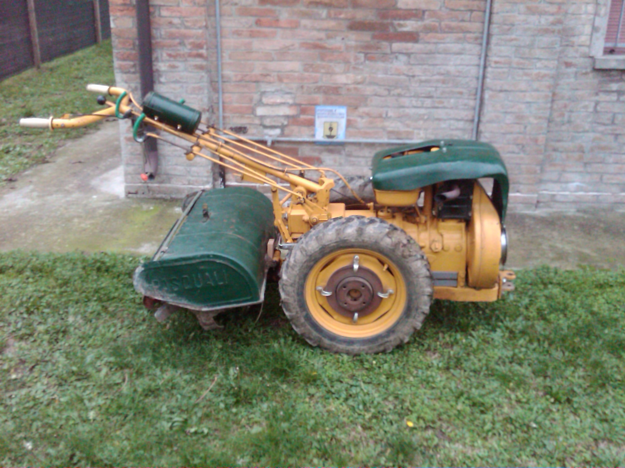

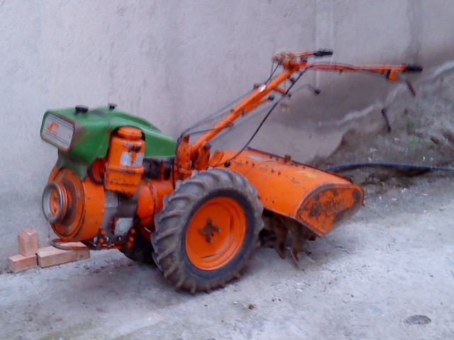

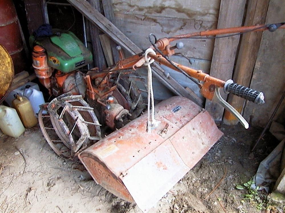

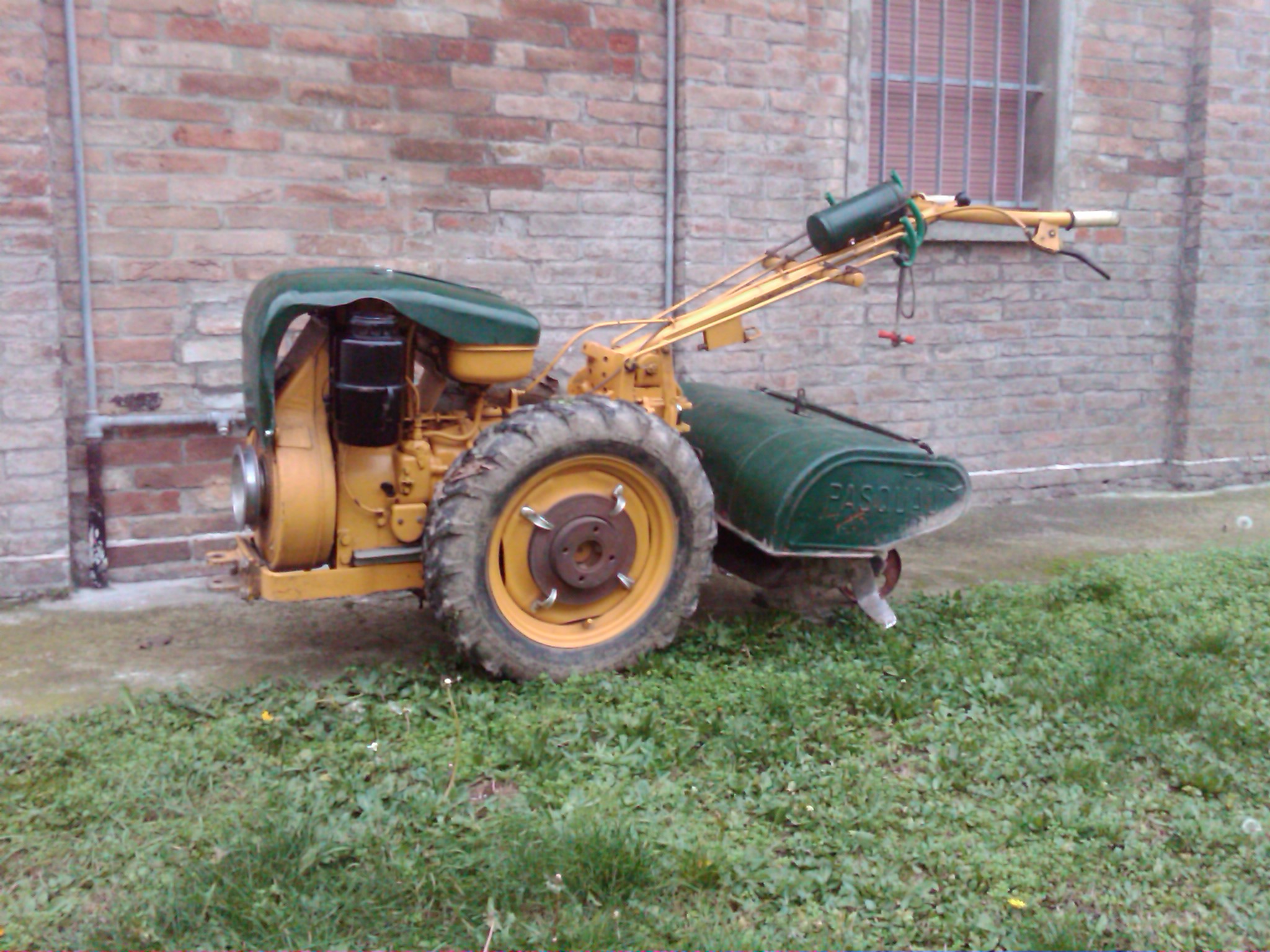

                                                        Questo è il mio motocoltivatore pasquali 917, 15 cv diesel
                                                        Ultima modifica di urbo83; 18/11/2009, 20:56.
