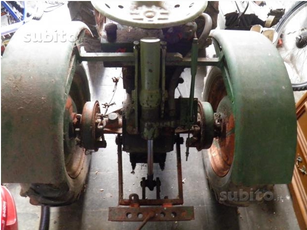

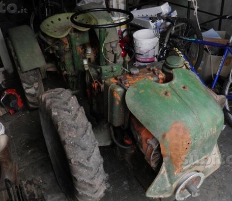

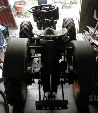

    approfitto di questa vecchia discussione per chiedere informazioni riguardo un trattorino pasquali di cui sto valutando l'acquisto, per ora l'ho visto solo in foto non sono ancora andato a provarlo. Credo sia degli anni 60 in quanto ha i parafanghi tondi, e l'estetica pur piacendomi parecchio mi fa pensare che sia uno dei primi motocoltivatori convertiti in trattorino, ma non sono esperto di queste macchine quindi mi piacerebbe sentire un vostro parere, magari qualcuno di voi vedendolo mi sa dire di quale macchina stiamo parlando.
    Aggiungo che il prezzo è di 1000 €, chi lo sta vendendo dice che è perfettamente funzionante.Dalle foto si vede che le gomme sono alla frutta e una è addirittura da sostituire.
    Supponendo che sia perfettamente funzionante in tutto, e considerando che le gomme sono da sostituire, 1000 € sarebbe un buon prezzo ?

      dalle foto mi sembra il 12 cv per il resto della meccanica sono tutti uguali fino al sedile. tre marce piu' tre ridotte tot 6 avanti più 3 retromarce, blocco differenziale anteriore( da usare con parsimonia e disinserire subito) freni be per tenerli efficenti pulire le ganascie un po' di grasso dove batte il ceppo, ma non sono una fionda come freni. Il motore dovrebbe essere un lombardini, poca manutenzione e non è un alpino nel bere, per quel che riguarda su strada non mi ci metterei rischi delle parole dai ciclisti, poi c'è il fatto luci lampeggiante, che fai ti porti la prolunga da casa? Il prezzo non è male, forse 800 sarebbe più' giusto pero' è un mio parere. io ne ho tre di questi trattori un 900 Ruggerini del 63 un 945 lombardini del 72 un 956 lombardini del 75. per i pezzi di ricambio io ti consiglio "nuova rima" prato Calenzano a un km della fabbrica della pasquali

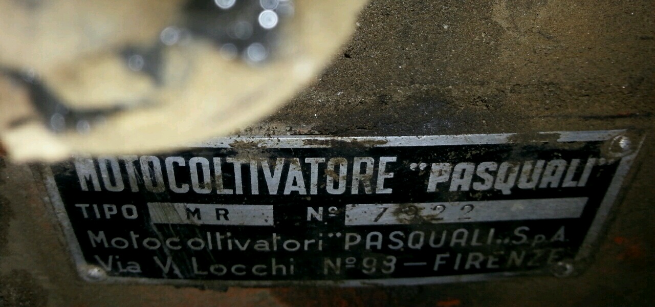

                                                      Il modello è scritto sul cambio si tratta del modello MR ed il motore ha 12 cv.

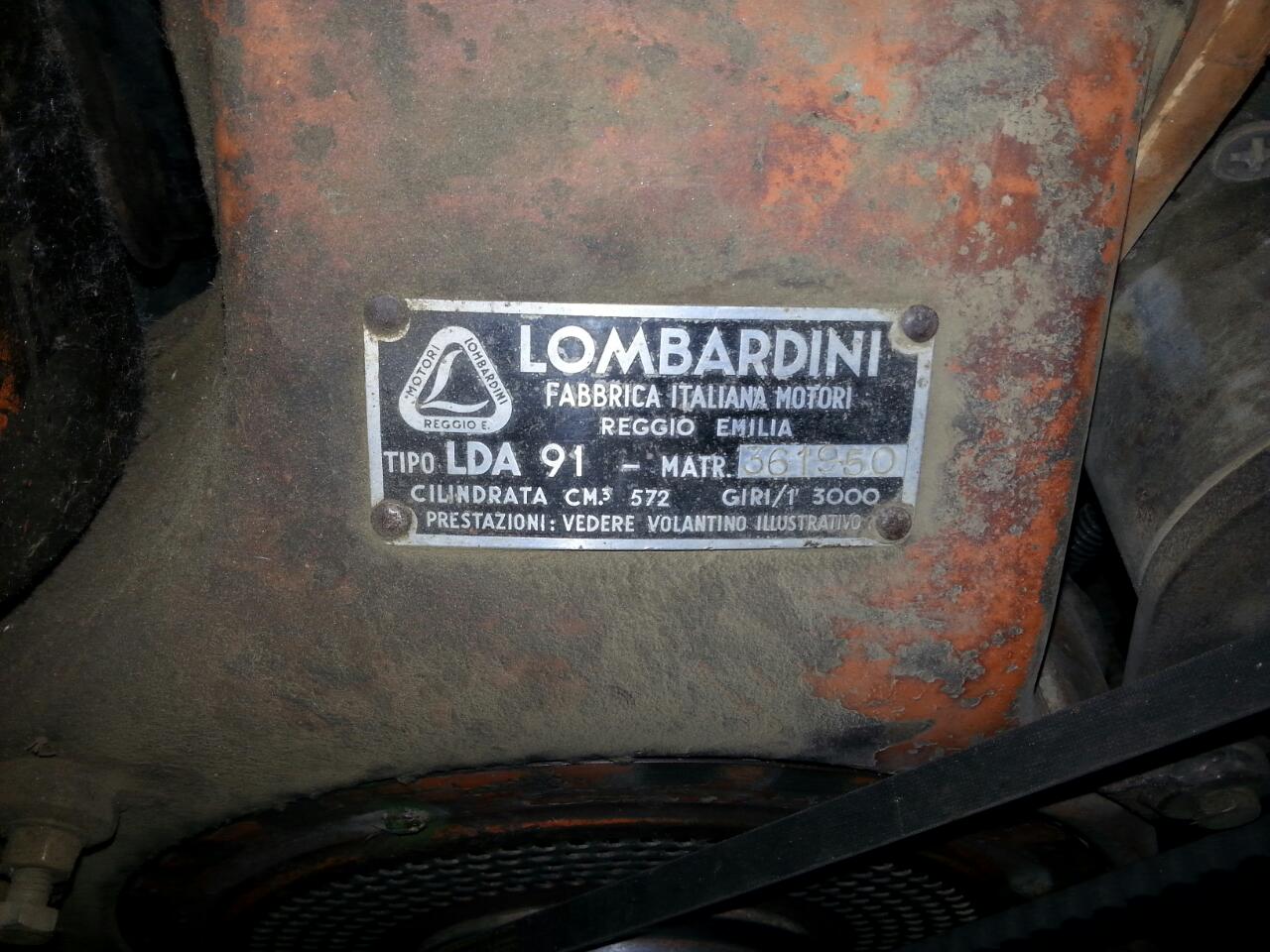

                                                        Buonasera a tutti.Sono da poco venuto in possesso di un motocoltivatore gasolio
                                                        Pasquali tipo IT motore lombardini.
                                                        Qualcuno può aiutarmi a capire di che modello si tratta?
