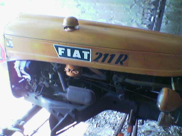

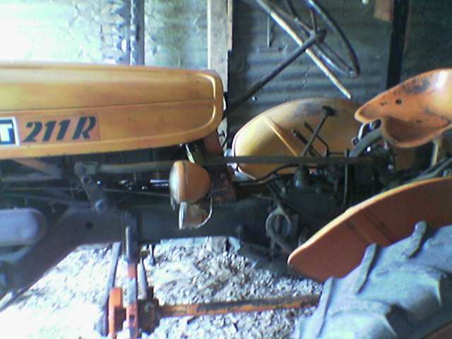

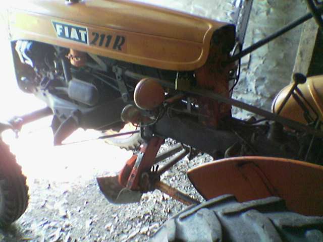

                                  Questa è la mia piccola 18, c'è scritto 211r ma le etichette sono tarocche, visto che le sue non si trovano più.
                                  Devo restaurarla da capo a fondo e ripristinare le colorazioni originali, il motore è stato riverniciato di nero, e le cofanature di un giallino simile all'arancio fiat inoltre dovrei riverniciare tutto il carro, qualcuno mi sa dire il codice ral, del carro della piccola?
                                  Nonostante tutti gli anni che si ritrova è ancora una scheggia!
                                    E' diesel la tua piccola?Se è diesel allora non è una piccola ma una 211r
                                    I colori sono per il carro cod RAL 1011 e la carrozzeria cod RAL 2552
                                    Buon restauro

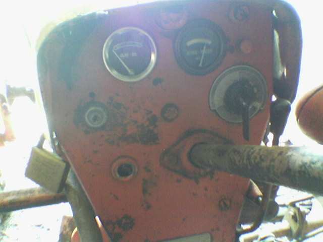

                                      a questo punto vorrei inserirmi nel vostro discorso e chiedere a qualcuno se gentilmente potrebbe indicarmi il ral per la serie OM 35/40R, 45R, 50R. Così, se riesco a prenderlo, so già dove mettere le mani!
                                      Ah un altra cosa: allego delle foro di un OM 35/40R che mi hanno proposto. Come vedete, la macchina è messa malissimo anche se funzionante e con ducumenti. Il proprietario vuole 1500 euro...ma ovviamente gli ho detto di no! Vorrei proporgli 350/400 euro, che ne pensate? vale di più? vale la pena prendere una macchina in quello stato?
                                      Grazie a chi vorrà intervenire e a prestissimo.............
                                        Il codice RAL degli OM è lo stesso del Fiat 2552, per il prezzo quello giusto visto che non ha il libretto è 500 €

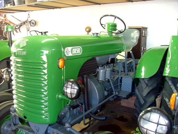

                                          Io invece sto cercando di restaurare uno steyr 182 del '56 quasi completamente privo di parti colorate...avrei bisogno di sapere i codici colore originali...qualcuno ha qualche vaga idea?....Leonardo
                                            X Leonardo: visita il sito di questo utente e prova a contattarlo. http://www.forum-macchine.it/member.php?userid=2982
                                              Per Leonardoxx
                                              Ciao Leonardo, ho visto che cerchi i colori del tuo Steyr 182, questi che ti fornisco li ho avuti dall'Austria e sinceramente non mi sono mai appurato se siano corretti, ma penso di si.
                                              Cofanatura: verde RAL-colore: 6010
                                              Motore: grigio RAL-colore: 7042
                                              Resto: nero RAL-colore: 7022 oppure 7032
                                              Barra falciante: blu RAL-colore: 24/4025
                                              PS: ti allego la foto di un 180a restaurato per darti un'idea visiva della tonalità!
                                              Ciao, Francesco
