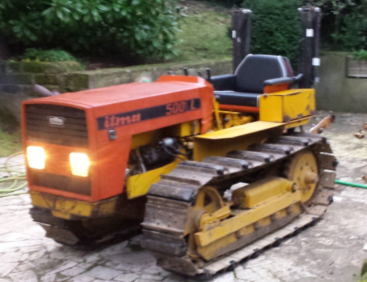

                                                    • Codici RAL per ITMA_500L
                                                      Salve,
                                                      Sto cercando i colori/codici RAL degli Itma versione Arancione/Giallo.
                                                      Mi servono per un Itma 500L di cui allego una foto.
                                                      Ho cercato nel forum ma non ho trovato indicazioni.
                                                      Grazie.
                                                              salve, rispetto alla mia precedente richiesta ho trovato che, dei due colori Itma GIALLO/ROSSO, il giallo dovrebbe essere:
                                                              RAL 1003 Signalgelb e volevo chiedere una conferma.
                                                              mentre il rosso non sono riuscito a trovarlo
