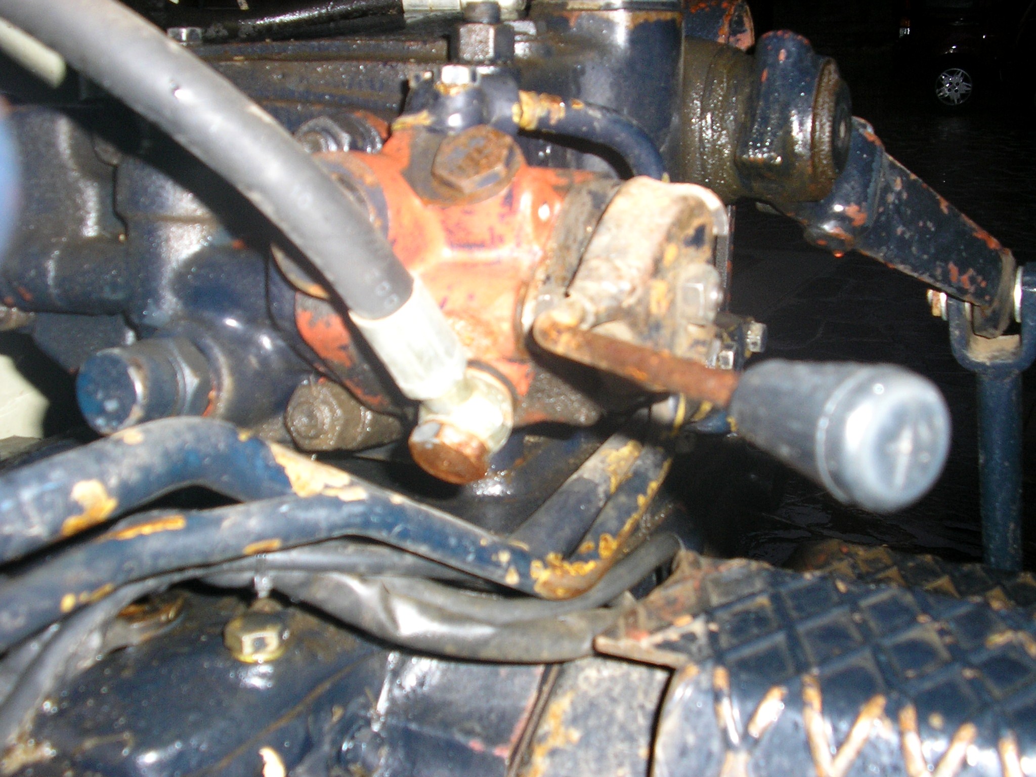

                              • #75
                                Salve a tutti;sono un nuovo iscritto nel forum.
                                Possiedo un Fiat 450 V del 1968 e come Fiat 1000 vorrei montare la 2° presa idraulica sul distributore per poter usare il trincia con il pistone a doppio effetto.
                                Ho montato la seconda linea sul distributore seguendo le indicazioni di sergiom (identiche a quelle del rivenditore dei ricambi) ma niente da fare; la seconda linea non va in pressione.
                                Collegando il pistone al distributore ottengo i seguenti risultati:
                                Leva in posizione centrale; nessun effetto;l'olio ricicla
                                Leva in alto; metto in pressione la prima linea e scarico la seconda (per seconda intendo quella aggiunta)
                                Leva in basso scarico della prima linea ma NON metto in pressione la seconda.
                                Qualcuno mi può aiutare? Help! Help! Help! Grazie
                                • #76
                                  Hai inserito il famoso raccordo?
                                  Albe, www.albe.tk
                                  • #77
                                    Salve
                                    Si ho inserito al posto del tappo il raccordo (vite forata che permette il flusso dell'olio verso la linea dal distributore in quanto era gia presente nel kit da me acquistato) ma non è cambiato niente.
                                    Ieri sera non entusiasta del risultato ottenuto, ho smontato il distributore e ho controllato le luci e morale della favola ho notato che è presente una luce che mette sempre in communicazione verso lo scarico la camera dove monta il raccordo.
                                    Non trovando un raccordo più lungo, ho provato a riempire lo spazio inserendo ben 8 rondelle in rame in maniera da chiudere il foro di scarico e lasciando libero solamente quello del fondo. Funziona!!! Spesa 1,80 euro
