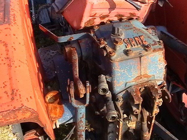

                                  In allegato la foto che ho scattato al distributore supplementare di un Falcon
                                  Ultima modifica di urbo83; 09/09/2009, 18:44.
